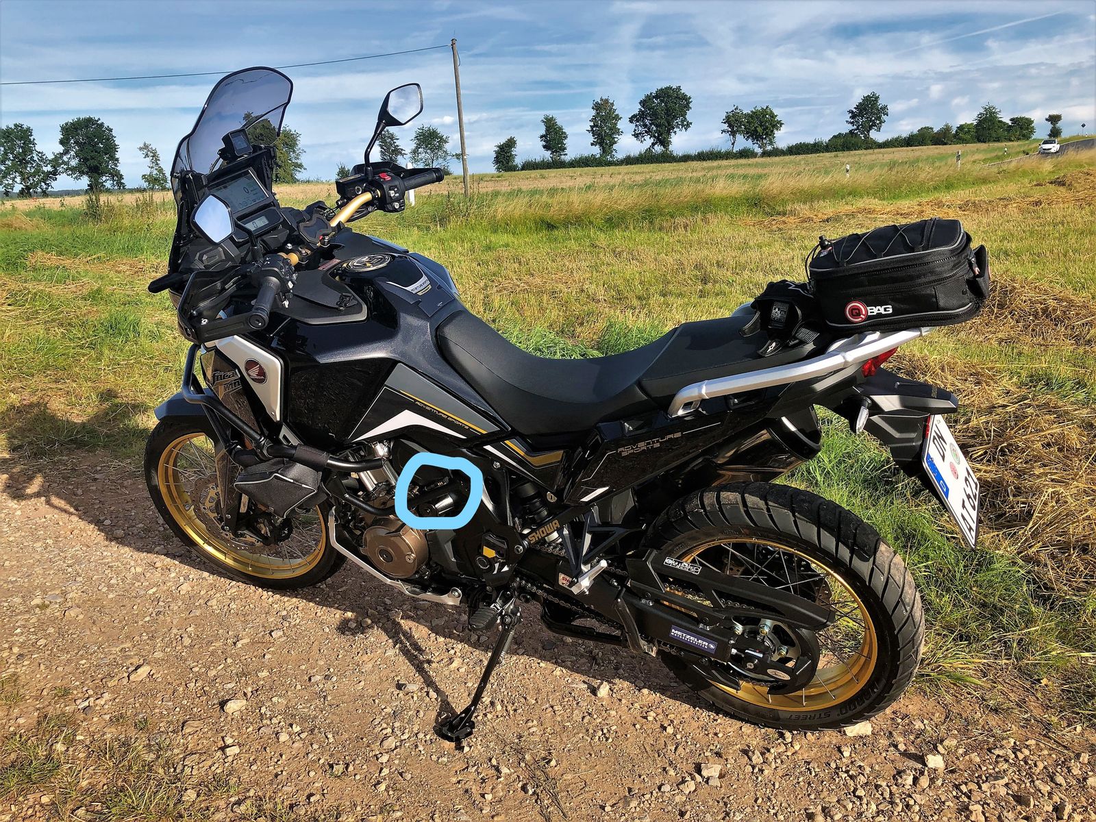

...wenn Du das Bild aufzoomst siehst Du den Anschluß.....
Alles anzeigenHallo Richard,
danke für deinen Beitrag mit den Bildern, ich hab nämlich meine Buchse / Stecker zum Laden auch noch nicht gesetzt.
D.h., man kann diesen "Optionsstecker" auch für ein Ladegerät nutzen?+
Grüsse Frank
Hallo Frank!
Das war seinerzeit auch meine Frage welche aber unbeantwortet blieb. Ich habe den Ctek-Ladeanschluß direkt an die
Batterie angeklemmt, die Kabel nochmal ummantelt und an meinen Motorschutzbügel mittels Klett angeheftet.
Mache die Tage nochmal ein Bild davon.....
Das mit den Spannungsspitzen kann ich mir, bei einfachen Ladegeräten und falscher Vorgehensweise beim anschliessen,
durchaus vorstellen. Bei meinem Ctek-Gerät denke ich, sollte das nicht vorkommen, zudem ist die Zündung während
des Ladevorgangs ja normalerweise aus und bleibt es beim Laden ja auch. Hierzu weiss ich allerdings nicht wie bzw. ob
Spannungsspitzen bei ausgeschalteter Zündung Schaden anrichten können.
Für meinen Teil gehe ich das Risiko mal ein, habe auch schon mehrfach geladen (nach dem Muster Kabel bzw. Stecker
verbinden und anschließend erst das Ladegerät einschalten/einstecken), hierbei habe ich bis jetzt nichts nachteiliges bemerkt und
finde die Lösung bei mir sehr komfortabel.
Das ausbauen der Batterie zum nach- oder beiladen nach Stromverbrauch im Stand (kommt bei mir beim Putzen, Leuchtmittel
prüfen bzw, einstellen, Handy- und Navifummeln etc. schon mal vor) ist mir zu aufwendig und birgt ja auch das ein- und andere
Risiko, unter anderem auch Spannungsspitzen beim Kabelauflegen.
Sollte ich Schiffbruch erleiden, werde ich sofort berichten.

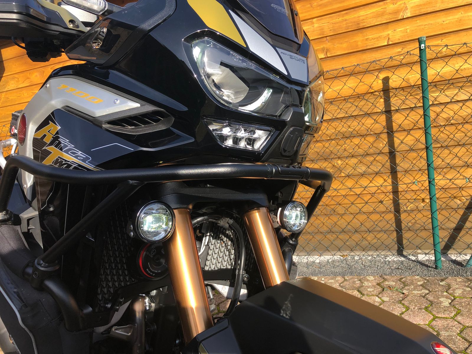

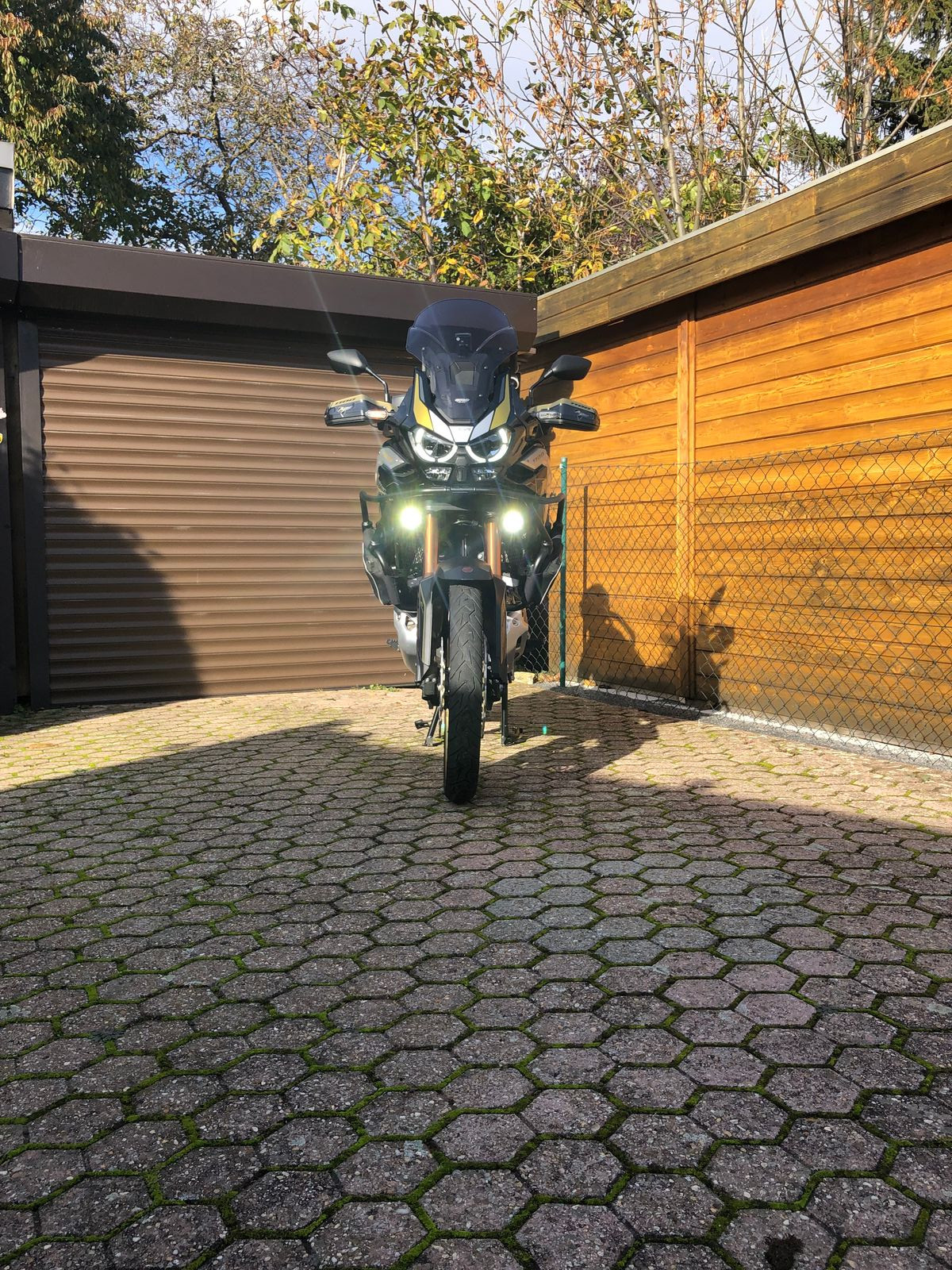

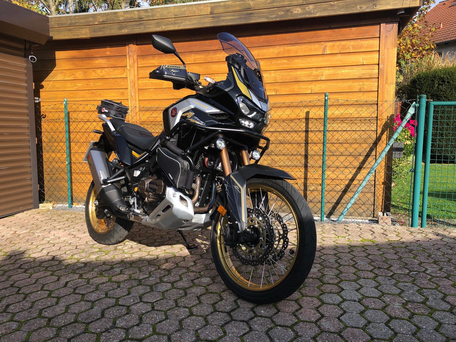

....eimal mehr Licht von MOTO BOZZO.
Die Nebler gefielen mir aufgrund der Montagestelle sowie dem simplen Plug and Play am besten.
In Verbindung mit dem SW-Motech Sturzbügel gab es nach der freundlichen Möglichkeit der "Anprobe"
keine Problemstellen.
Die Montage ging sogar ohne Teildemontage der Sturzbügel. War zwar etwas eng aber mit etwas gutem
Willen nicht wirklich ein Problem. Für mich fügen sich die Scheinwerfer wirklich gut an das Motorrad, das
diese der Lenkbewegung folgen gefällt mir besonders.
Bei ordentlicher Ausrichtung der Nebler kommen die Gehäuse nirgendwo am Mopped an und auch zu meiner
etwas grösseren Hupe entsteht bei voll eingeschlagenem Lenker kein Kontakt.
Da es sich bei den Lampen wohl um den gleichen Hersteller handelt wie die Honda Originale, ist die Lichtfarbe
passend zu dem Licht der AT für mich optisch ein weiteres Plus.
Bei einer Leistungsaufnahme von 6 Watt und unter einem Ampere Stromaufnahme, der nahtlosen Einfügung
in das System der AT sowie dem voll ausgestatteten Lieferumfang mit Schrauben, Abstandshülsen, Haltern,
ausreichend Kabelbindern für die Verlegung des passend konfektionierten Kabelbaums, einem passenden
Codierstecker, Anleitung und gutem persönlichen Service von Herrn Bozzo freue ich mich über meinen
Neuerwerb........
