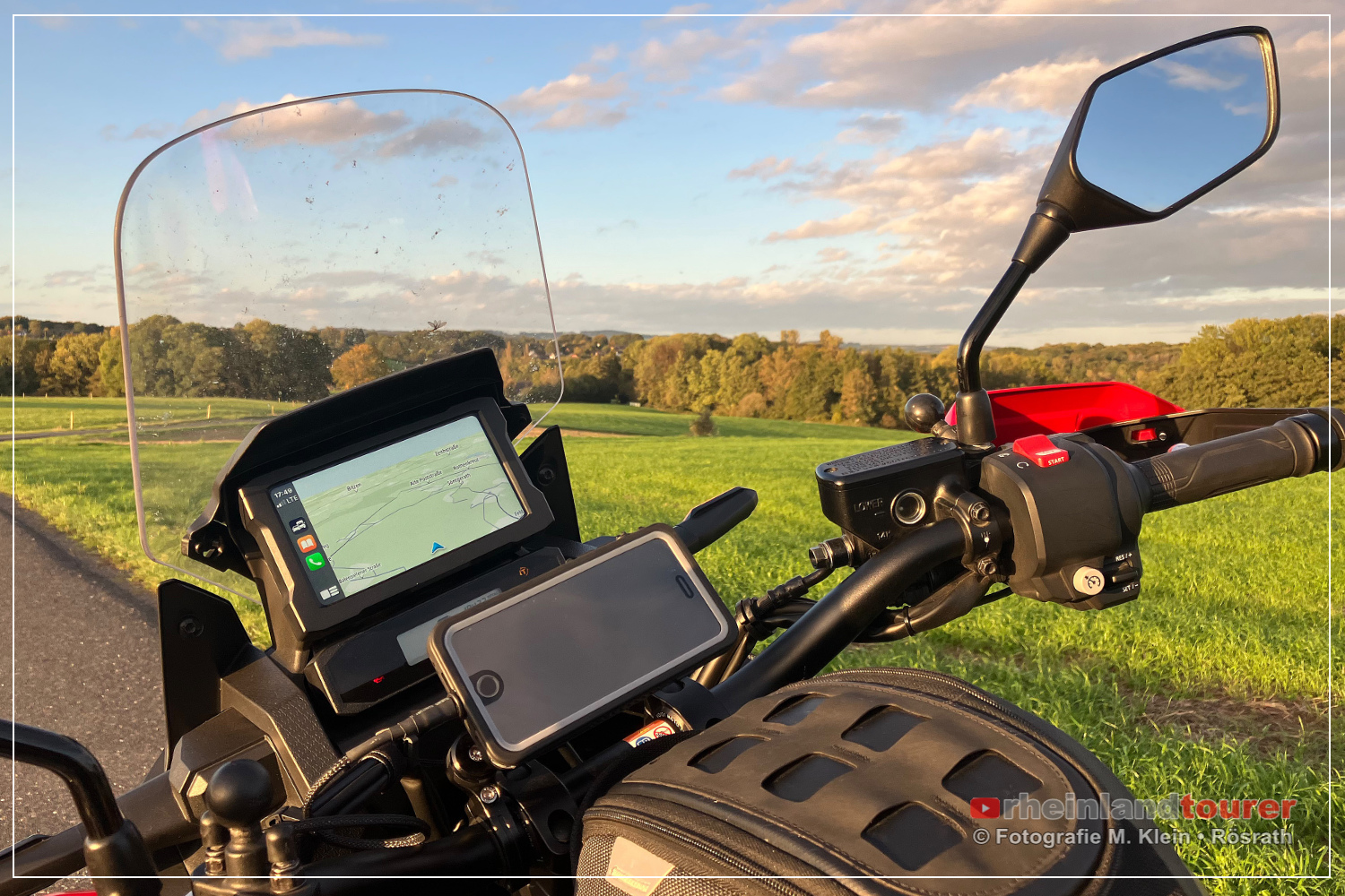

    .... bei SP oder auch Quad finde ich die Lenkradhalter und die Antivibrationsmodule gut, ... die Hüllen von denen finde ich nicht so toll, haben bei mir nicht lange gehalten und sind auch nicht wasserdicht, ... man bekommt aber ein Klebeteil bei SP das kann man auf die Rückseite einer Handyhülle oder auch auf die Rückseite von nem Outdoor Handy kleben ... gibt aber auch leute die finden SP Hüllen gut. Mein iphone habe ich in ner Otterbox Deffender die ist wasserdicht und kann auch mal runterfallen, .... altes Handy habe ich in besagter konselation immer am Motorrad, ....
    ... ja schwarze AT´s sehen bei selbst nur leicht nasser Straße schnell aus wie die Sau, ... besonders hinten ferkeln die wie blöde, ich hatte mal überlegt so ein hinteren Kotflügel wie ihn die GSe haben zu montieren (gibt es glaube ich für die AT), aber ich glaube dann sollte man hier keine Fotos mehr posten. :lachen:
    ... ich habe alles an Handyhalterungen durch, habe auch fast alles noch hier rum liegen, ...
    - diese angeblich wasserdichten Klemmdinger für 24 Euro vom Versender, ... OK aber Handy ist kaum bedienbar und recht labberig
    - das gleiche von Ultimate Adons für Enduros, ... wasserdicht, mechanisch gut, individuelle Lösungen für bestimmte Handys, Handy ist aber schlecht bedienbar
    - mechanisch klasse, robust und sehr universell Ram Mount und Handy in ne Otterbox ... Ist Industriestandard, aber leider kein Anivibrationsmodul
    - die Befestigungen von SP oder Quadlook sind klasse aber die Hüllen sind Schrott (billige Chinahülle mit dem Anschluss teuer verkauft) nicht Wasserdicht

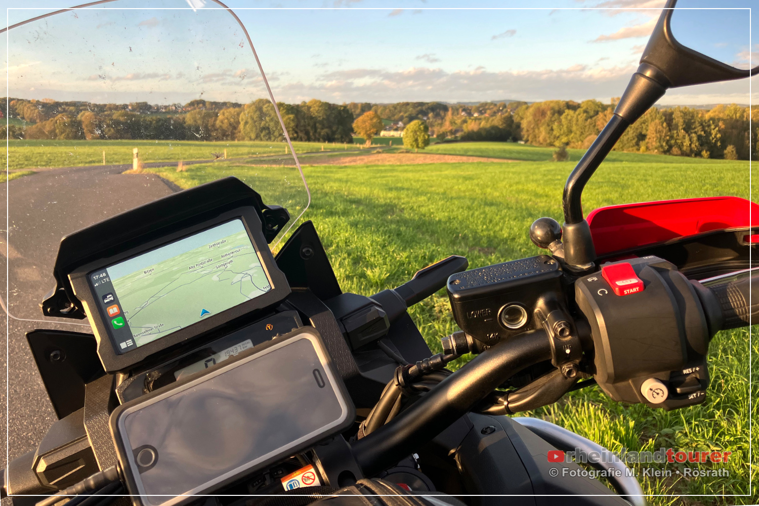

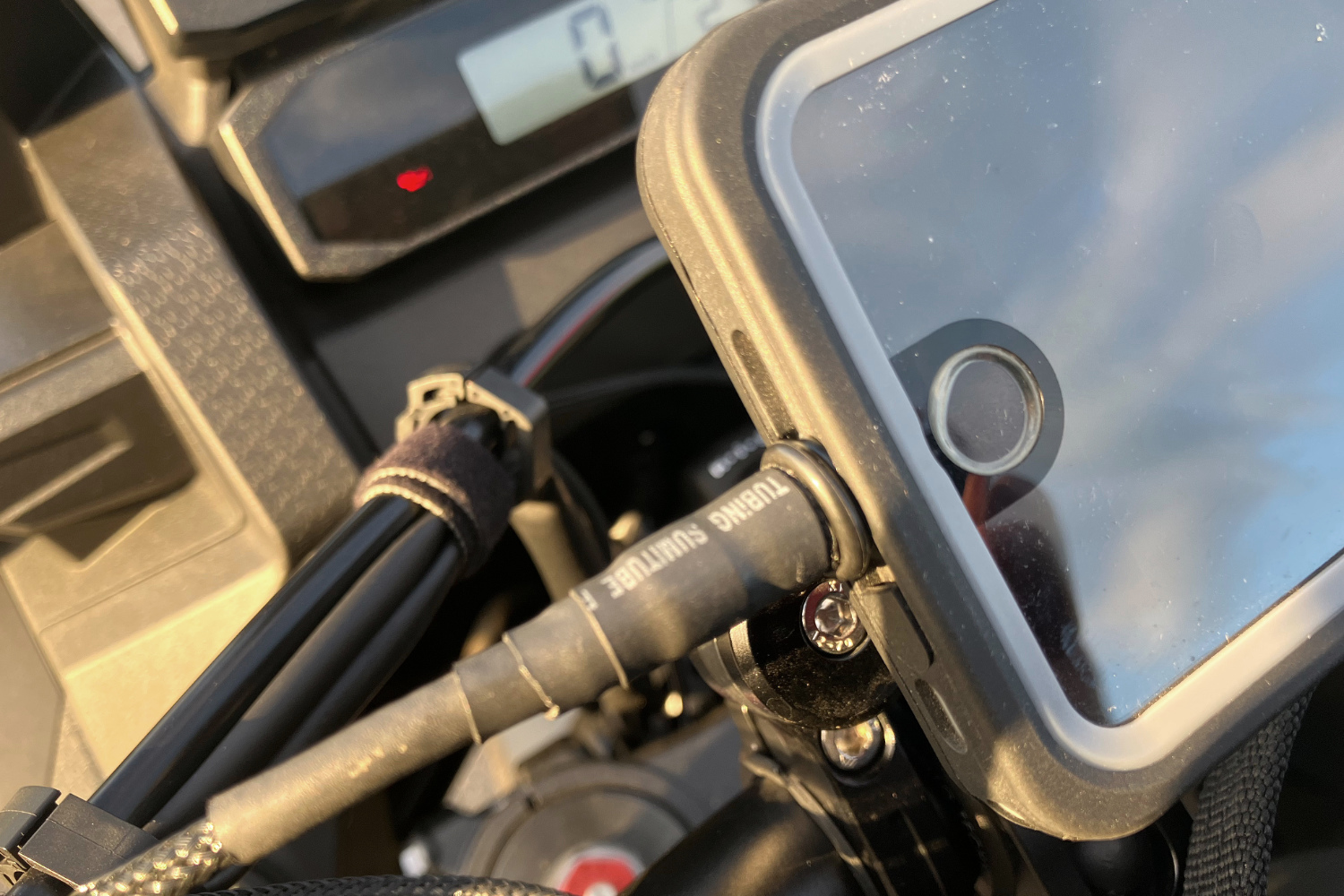

    Meine Lösung:
    Handy in ne gute Wasserdichte Hülle (z.B. Arktis), Klebeadapter von SP drauf, SP Halterung mit Antivibrationsmodul und ein gutes Kabel noch zusätzlich mit O-Ringen abgedichtet, ... ist bis jezt das beste was ich habe/hatte, ... Regen, Schnee und Gelände ... nun ein Jahr im gebrauch, ist absolut Tourentauglich und wenn das Handy oder Carplay mal hängt kann man einfach mal kurz den Stecker ziehen, das war bei Handy im Tankrucksack auch blöde, ...
    am liebsten hätte ich Rammount, wasserdicht mit Antivibrationsmodul, ... gibt es aber nicht!
    Fotos habe ich schon mal gepostet, aber hier noch mal, ...
