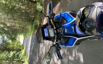

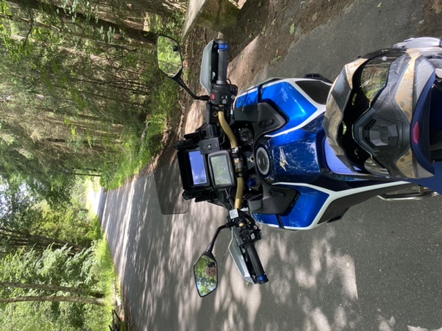

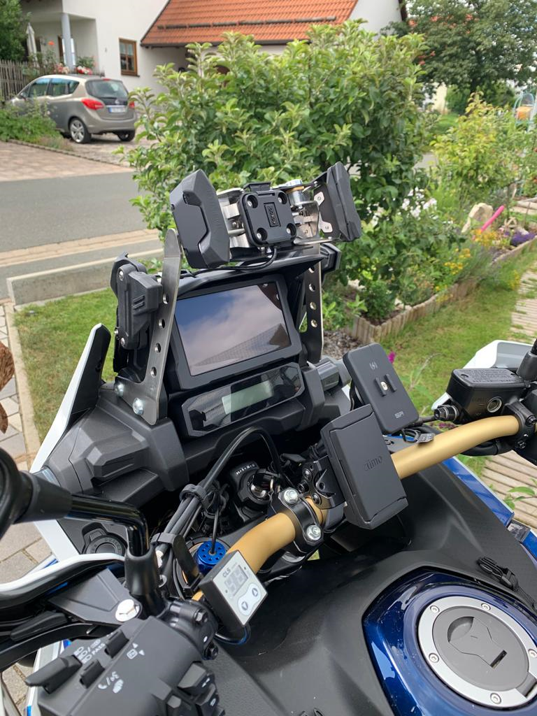

Heute über 300km mit der Edelstahl Variante unterwegs gewesen; da war alles dabei von üblen Straßenlöchern, Schotter, bis über schnelleren Etappen mit 160 km/h.
Jetzt schwingt nix mehr, auch die Vibrationen halten sich in Grenzen...deswegen wirds jetzt so gelassen
Ich denke, dass der Givi Halter FB1178 mehr fürs Halten von Smartphones ausgelegt wurde oder höchsten für Navis ohne abschließbaren Halter
Hallo Jens,
ich hab ihn über ebay bei nem shop in Italien gekauft, da mir GIVI Deutschland nicht weiterhelfen konnte bzw. geantwortet hatten, dass sie nicht wissen, wann dieser in Deutschland verfügbar wäre.
Die Abwicklung war auch unproblematisch -bis auf die 9€ Frachtgebühren. Halter kam innerhalb 1 Woche bei mir an.
Halter passt auch sehr gut bzw. fügt sich unspektakulär ins Gesamtbild mit ein.

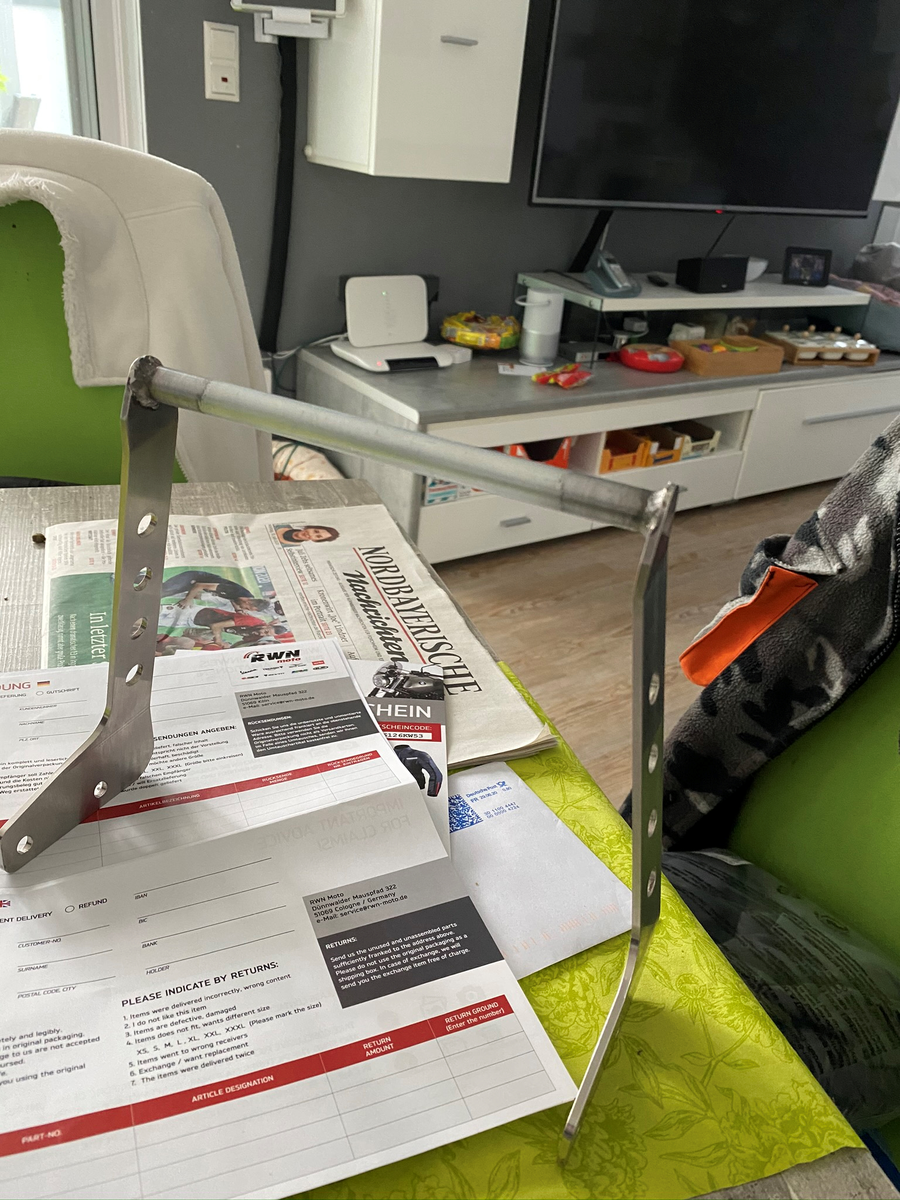

Gestern bin ich ca. 120km damit gefahren; er hält das XT + den Halter gut, jedoch schwingt er etwas nach, wenn man über diverse Straßenschäden fährt.
Ob es jetzt an dem Halter liegt oder an der Aufnahme des Touratechs Halters mit einer Schelle, weiß ich noch nicht so genau.
Deswegen werde ichs nochmal umbauen und mit nem Eigenkonstrukt (Mischung aus Varaudo´s Lösung und Querstrebe von mir -alles in edelstahl) probieren.
Ansonsten kann ich den Halter von Givi eigentlich schon empfehlen, da er einfach konstruiert ist und wunderbar passt.
Hier die Lösung aus Edelstahl:

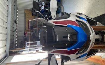

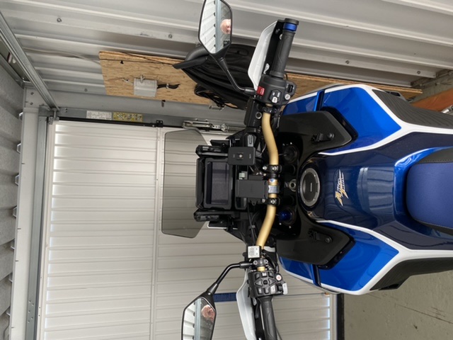

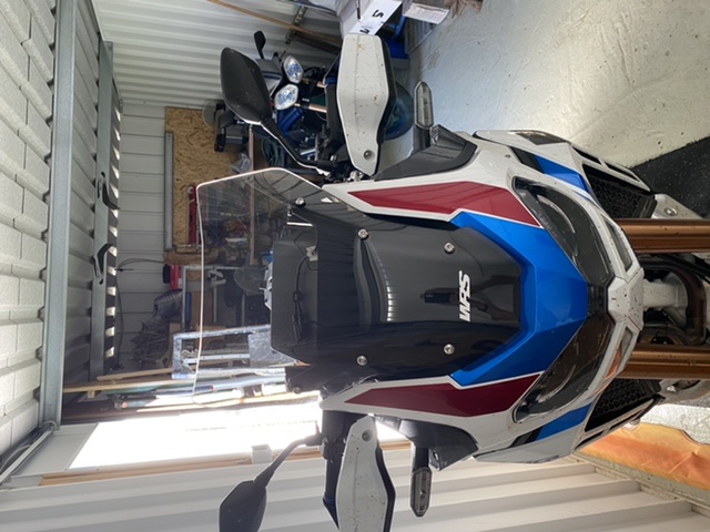

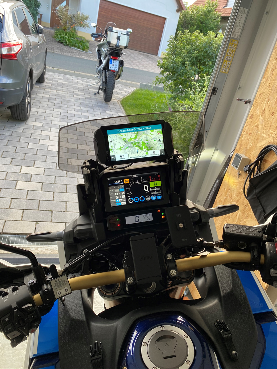

Sodala, hab meine perfekte Scheibe für mich gefunden. Die WRS intermedio oder so🙂. Deutlich weniger Verwirbelungen am Helm und Schultern werden besser entlastet. Scheibe ist 16 cm kürzer , dafür oben -glaub- 6 cm breiter. Bin 1,90 , Sitzhöhe 91 cm und Scheibe auf unterster Stellung. Getestet bis 180 km/h. Und außerdem schaut sie noch top aus🙂
