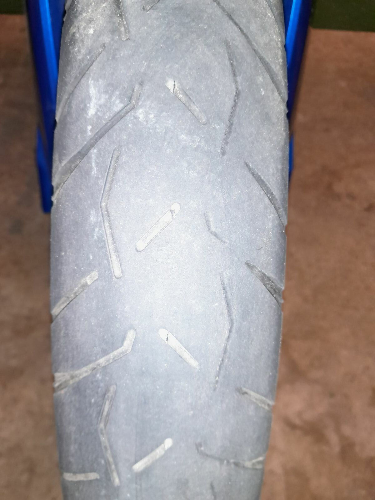

hier jetzt mal das Update zum Reifen. Letzte Woche wurde als der CTA 3 in 54 V auf die Felge gezogen. Mir ist aufgefallen das nur halb so viele Gewichte zum wuchten nötig waren wie beim vorigen Reifen in S, insgesamt nur 20 g. Aber das muss ja nichts heißen.
Also, das Radl wieder montiert wie es sich gehört mit Drehmomenten usw. und aufs Wetter gewartet. Samstag also 6-7 Grad und Sonne, soll reichen für eine Probefahrt. Meine Frau wieder mit Scheibenwischer Geste, der ein oder andere von euch kennt das vielleicht.
Ich bin glücklich, mit dem neuen Reifen ist das hoppeln vorne weg, einfach weg. Was hab ich nicht alles gemacht Gabel hin und hergedreht, Federbein das gleiche alles was halt hier oder woanders empfohlen wird. Es war also tatsachlich nur der sche... Reifen.
Spurtreu, unempfindlicher gegenüber den Rissen und den Bitumenstreifen auf der Straße.
Wenn der V jetzt noch 10tkm hält
Mal sehen, vorerst ist der kleine Toni zufrieden ich melde hier dann die Laufleistung.
