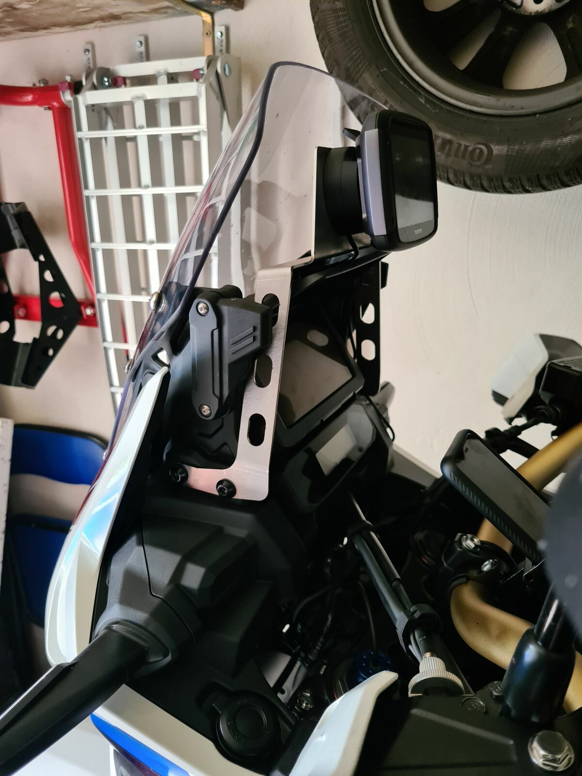

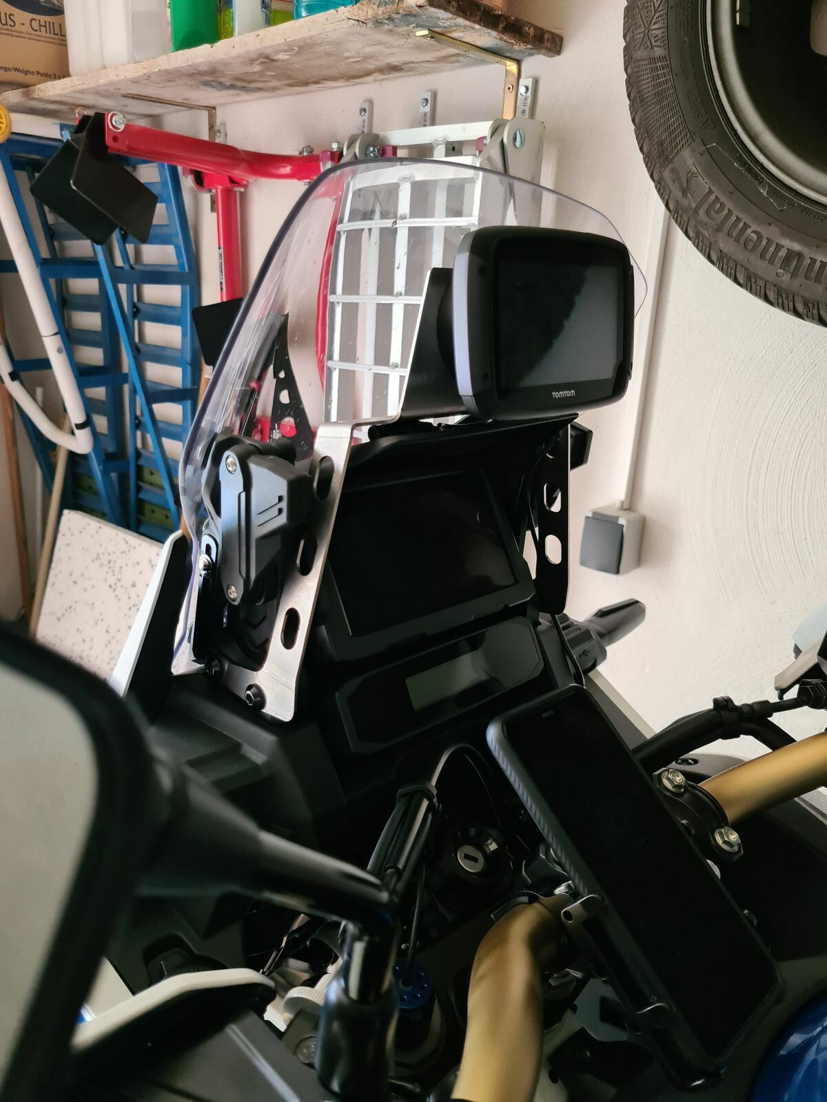

Heed Bunker Sturzbügel in schwarz.
Die Befestigung war abenteuerlich...

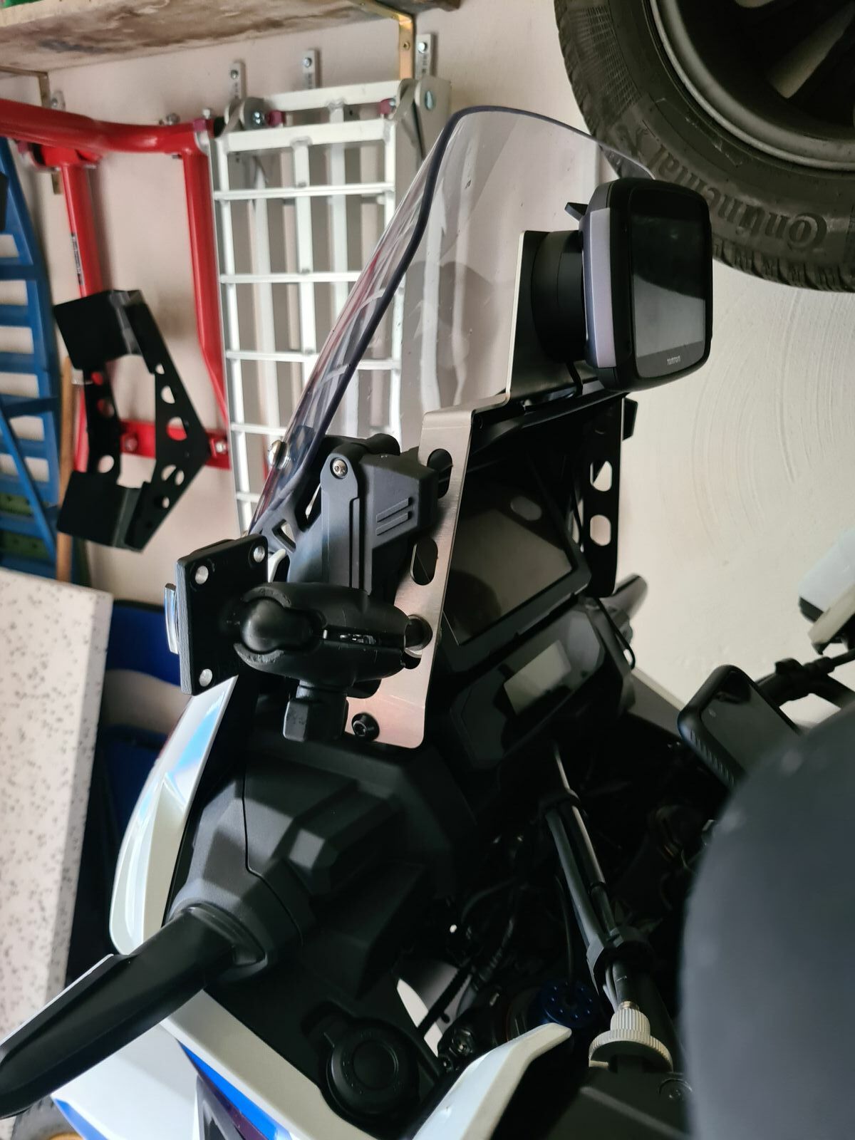

Alles anzeigenKleiner Hinweis von mir, da ich sehe das du die Originalen Schrauben wieder genommen hast!
Diese sind sehr kurz mit dem Winkel zusammen, hier empfiehl sich diese länger zu nehmen und,
wie werkseitig auch, mit Kleber einsetzen.
Dann solltest du auch darauf achten, das zwischen Halter und Original Befestigung eine vertiefter Sitz der Schraube
vorhanden ist, hier passen gut große 6 er Scheiben in Edelstahl rein.
Ansonsten drückt der Winkel auf das Kunststoff Gehäuse statt auf die Buchse im Kunststoff.
Lele , sollte ihr vielleicht mit liefern
so entstehen keine Montage Mängel
es grüßt der Chris
An längere Schrauben hab ich auch schon gedacht weil die originalen tatsächlich etwas kurz sind. Der Tipp mit den Scheiben ist gut. Werde ich so umsetzen.
Was ich aber nicht bestätigen kann ist, dass die Schrauben geklebt waren.
Wüsste auch nicht warum sie das sein sollten.
