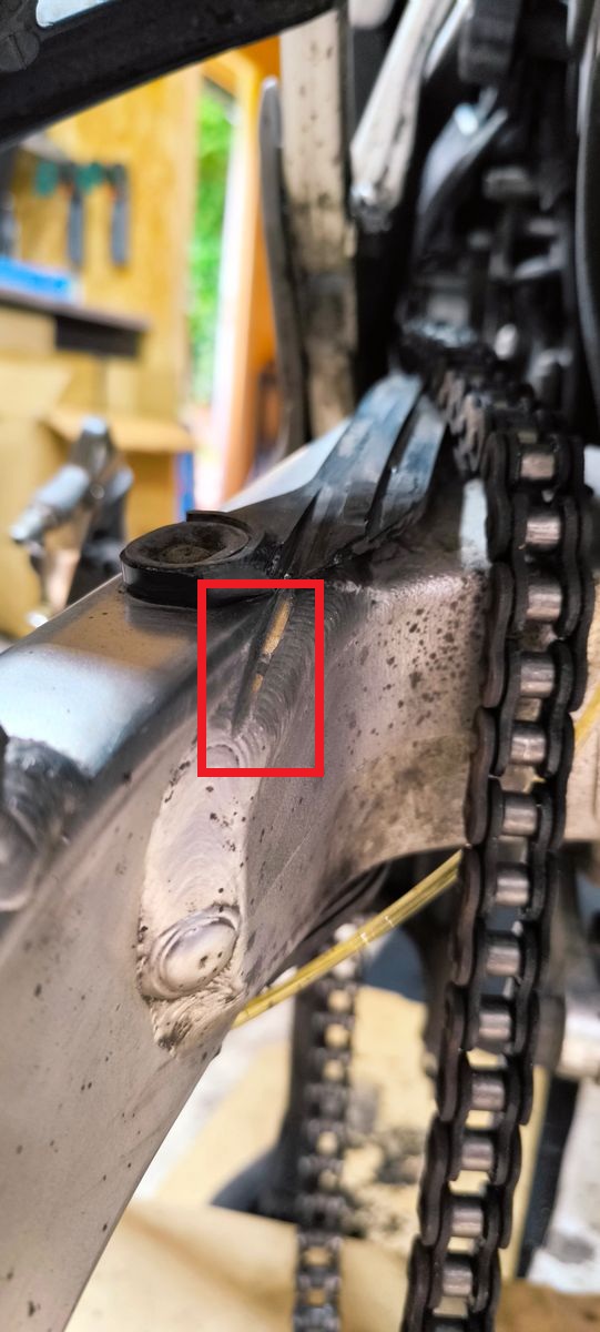

    An alle die schon viel gesehen haben:
    Was könnte dazu führe, das an der Stelle die Kette soviel Material weggenommen hat, wie man es auf meinem Bild sieht?
    Ich sag mal so wie folgt muss ja die Kette immer wieder drüber geschliffen sein:
    Also schon mal nicht in eingefedert, weil sonst wäre der Teil ja nicht im Weg.
    Könnte ich die Vorspannung zu hoch eingestellt haben, kombiniert mit einer zu lockeren Kette?
    Scheint mir gerade wahrscheinlich.
    Bin für alle Einwürfe Dank bahr

    Wie man hier sieht ist auch die "Finne" hart verschlissen.
    Da war also so richtig was im argen.

    Die hälfte fehlt nicht, auf 340mm länge fehlt zwischen 1,9mm und 2,7mm Material und ich bin bereit das Riskiko einzugehen
