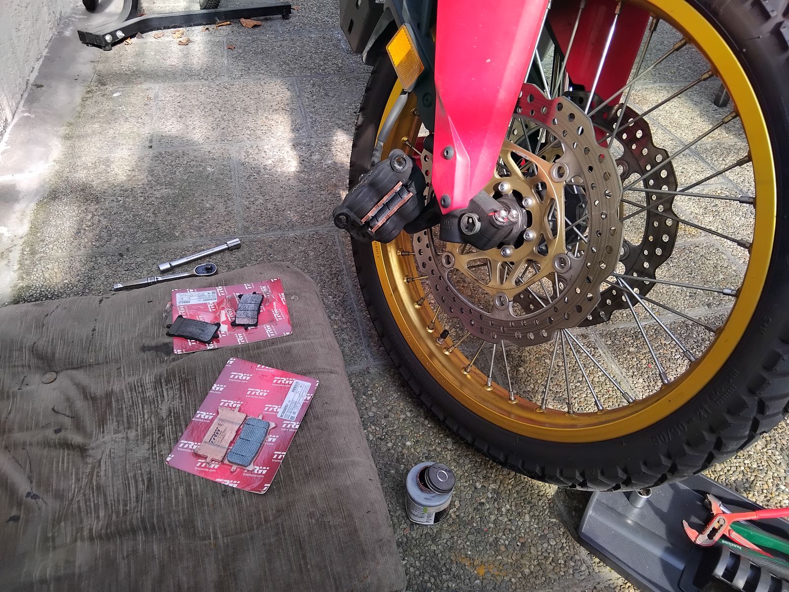

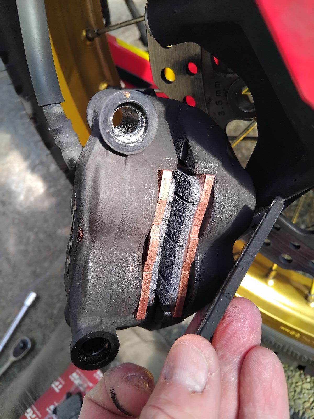

Guude,
heute habe ich dann mal bei 42 Tkm die vorderen Bremsbeläge gewechselt.
Und nein - es kamen wieder keine neuen Sattelschrauben rein........
da wäre noch was gegangen.....
zum Schluß die Schrauben mit Sicherungslack bemalt (ist eher Signal- oder Siegel Lack, heißt aber wirklich so)
https://www.amazon.de/B%C3%A4d…&pd_rd_i=B07C5YLN1G&psc=1

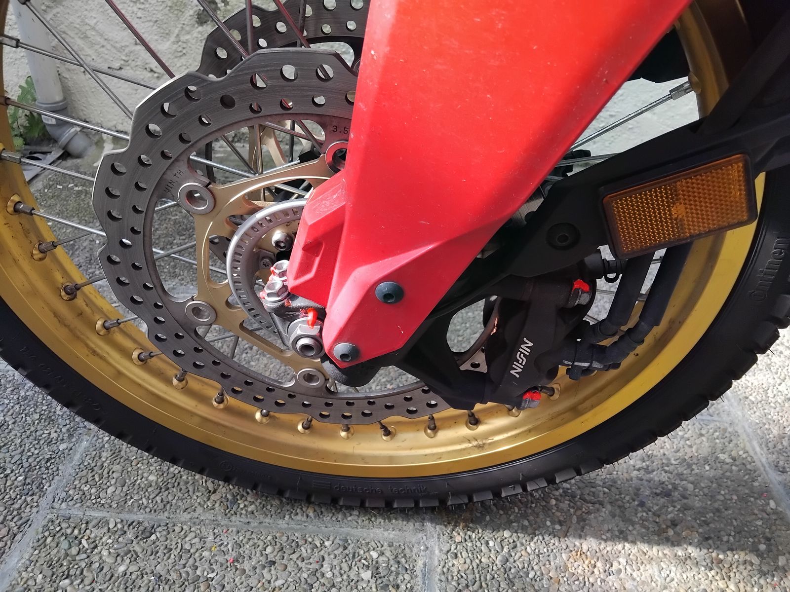

Auf dem ersten Bild sieht man das deine Steckachse am Vorderrad nicht richtig Montiert ist die steht zu weit raus das muss auf der rechten Seite bündig sein.
