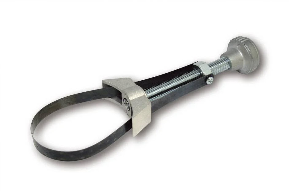

    Gekauft habe ich den allerdings noch nicht, da ich bisher immer mit so einem Band gearbeitet habe.
    Craft-Meyer OELFILTERSCHLUESSEL MIT STAHLBAND,UNIVERSAL
