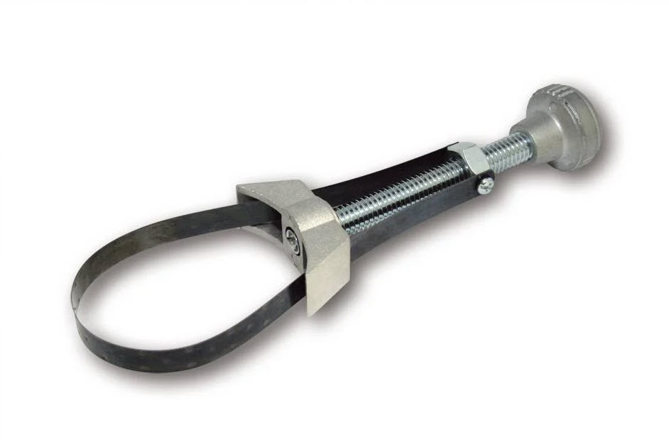

Alles anzeigenHallo,
ich habe den Ölfilterschlüssel von Honda und der hat beim ersten Versuch den Filter zu lösen sofort auf dem Filter über gedreht.
Vielleicht funktioniert der auf der ersten Seite verlinkte für 10 Euro besser ?
Ist jetzt erstmal erledigt beim nächsten mal sollte es besser klappen.
Servus, stecke eine Folie über den Filter und dann erst den Schlüssel ansetzen, gegebenenfalls die Folie doppelt nehmen.
Der beste und immer passende Ölfilterschlüssel ist ein mittelgroßer Kreuzschlitz Schraubendreher der am äußeren Ende ganz durch den Filter gehämmert wird um den filter zu lösen ...wenn die erste halbe Umdrehung getan ist hat der Filter verloren...Wiederverwendung ausgeschlossen
