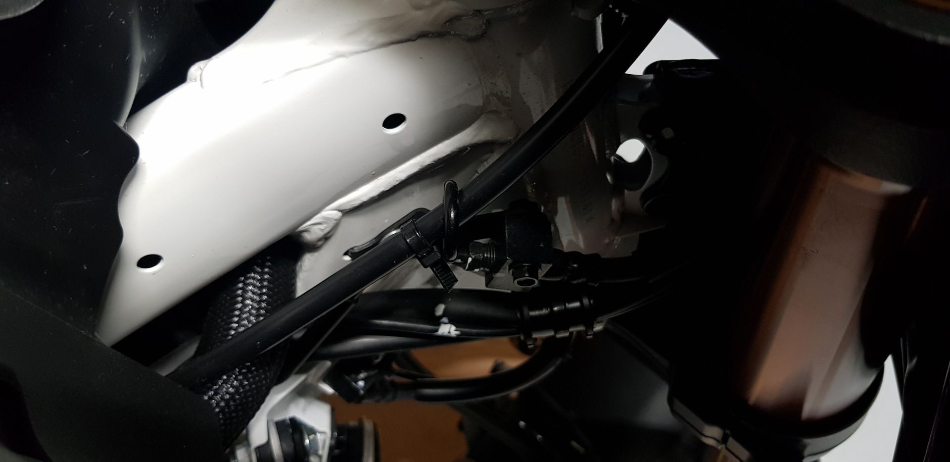

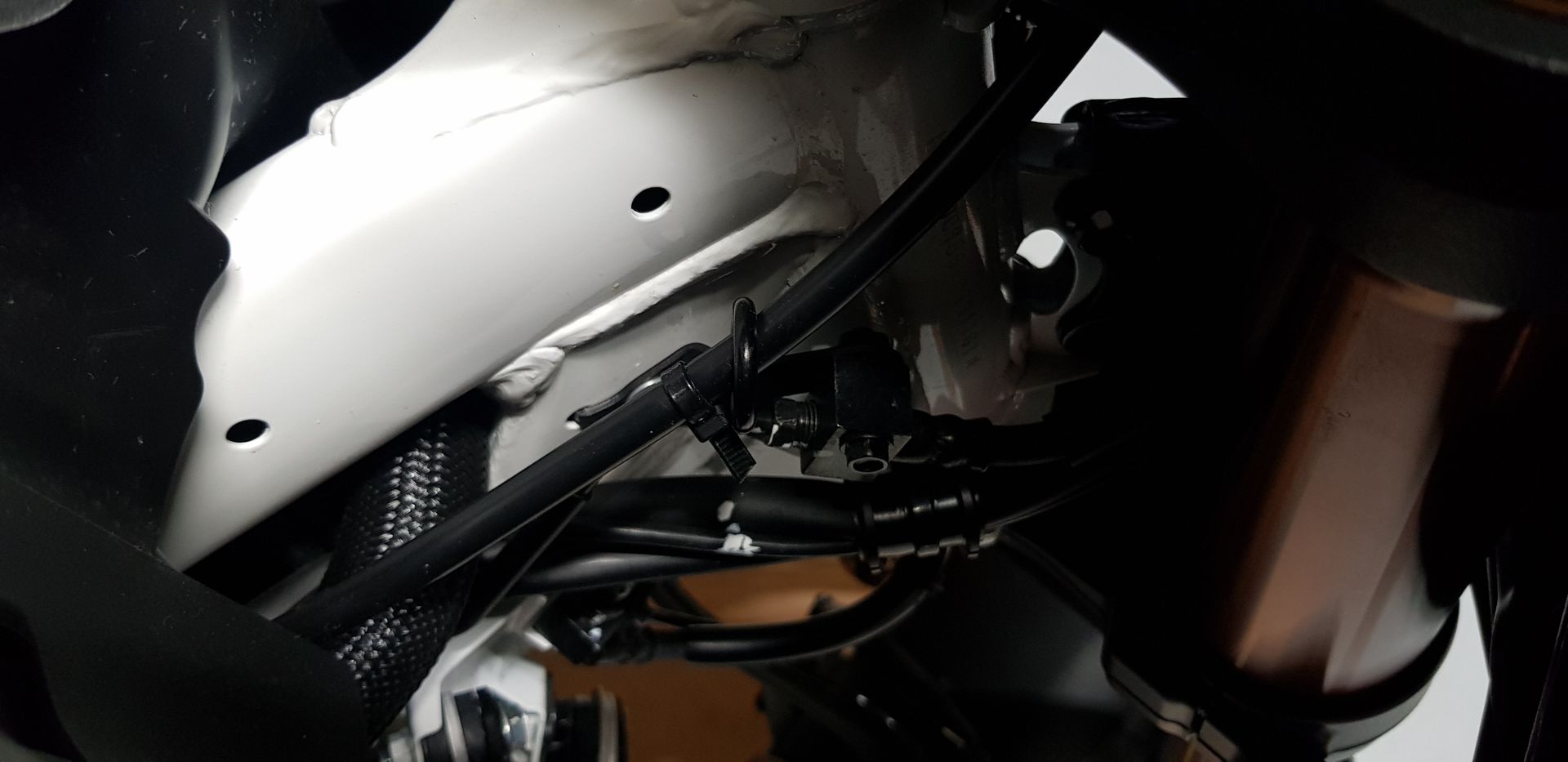

    meines Erachtens ist das eine einfache und wirkungsvolle Lösung, die ich heute auch gleich umgesetzt habe;
    Ich habe einen etwas dickeren Kabelbinder verwendet und etwas mehr vom Kabelbinder stehen lassen ... :chores-chopwood:
    Damit reicht 1 Kabelbinder und der Bowdenzug kann nicht in die Halterung und somit nach vorne rutschen....
    und wieder scheuern
    Kann ich Jedem als "Sofortthilfe" nur empfehlen 8-)
