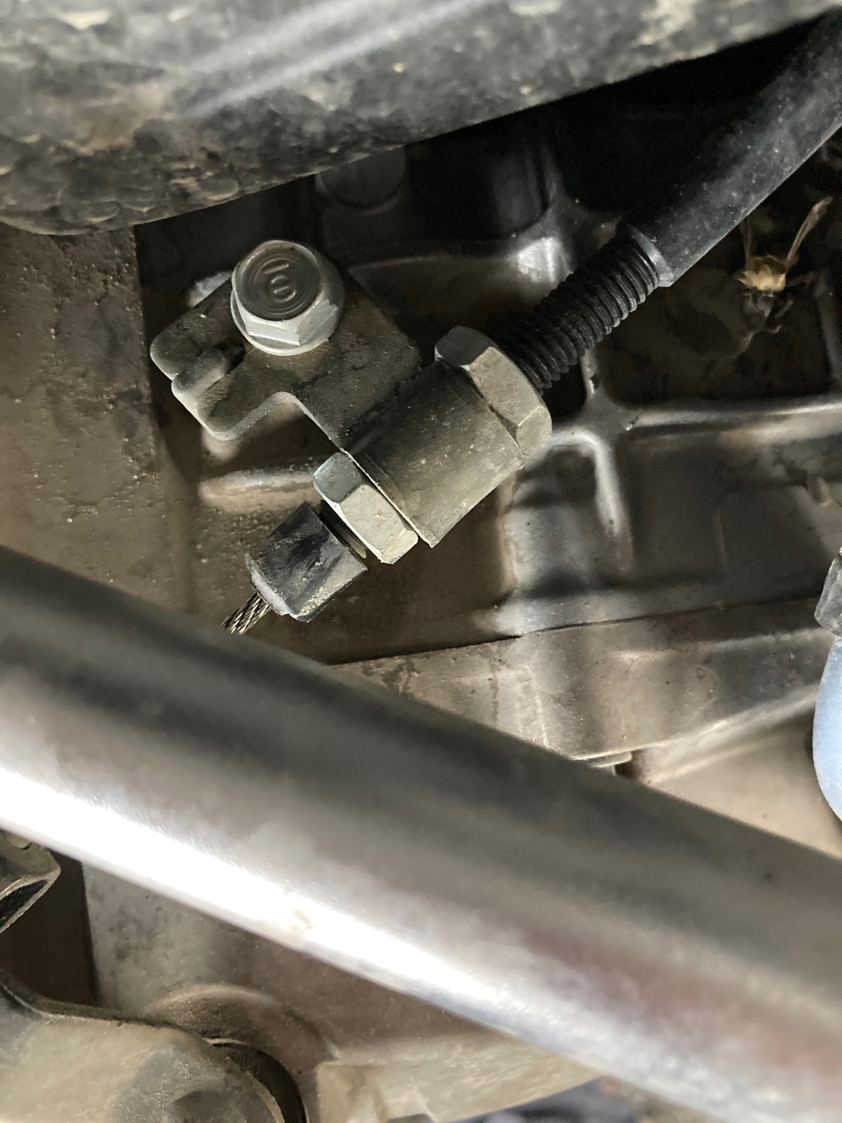

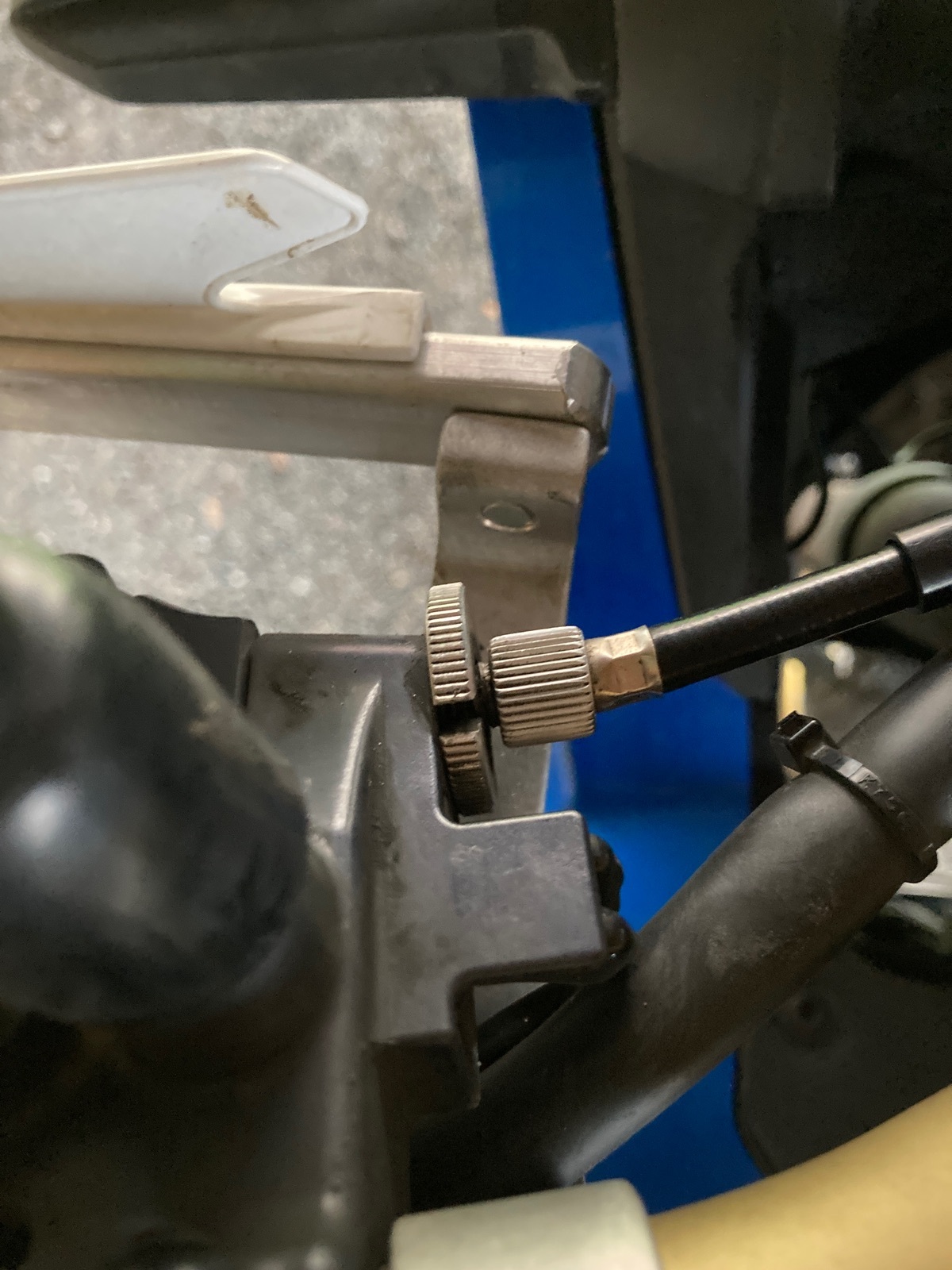

    Aber nachdem ich den ganzen Lehm abgekratzt hatte und losgefahren bin merkte ich, dass die Kupplung rutscht. Die habe ich bei der Aktion wohl total verschliffen.
    Ich habe den Kupplungszug neu eingestellt um 1-2cm Spiel am Hebel zu bekommen und das ging nun ca. 600km gut. Nun stellte ich nach einigen Spitzkehren aber fest, dass das Spiel wieder weniger wird. Also habe ich es heute wieder eingestellt, bin aber oben und unten nahezu am Limit. Kann ich damit die Tour zu Ende fahren (sind noch ~ 4.000 KM geplant) oder sollte ich stramm den Heimweg antreten (1.500KM)? Anbei die Bilder von den Stellschrauben. Habt ihr Erfahrungen? Noch kaputter sollte sie eigentlich nicht gehen oder? Die AT steht 400KM vor dem 40.000 Jubiläum und die Arme hat einiges mitgemacht. Gibt es Erfahrungswerte wann eine neue Kupplung nötig wird bei der AT?
