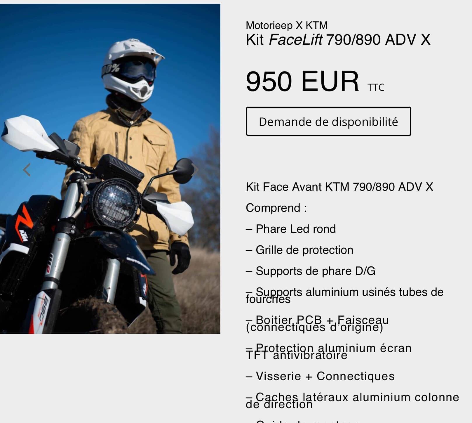

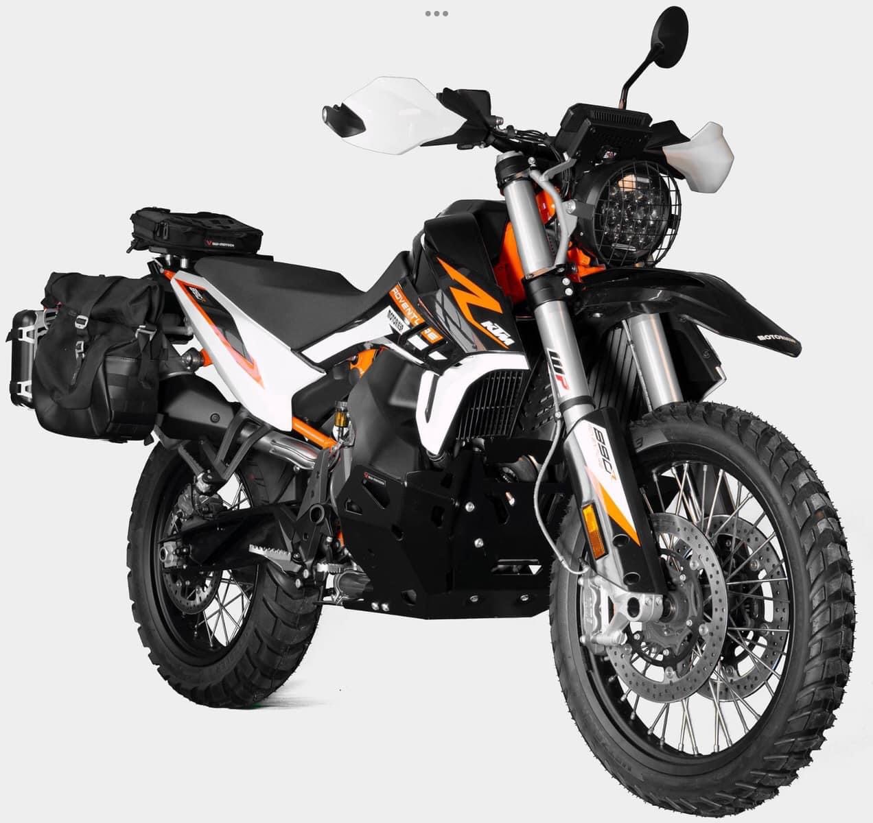

    Das einzige was da hilft ist ein Umbau auf Retro .
    Sehr klasse umgesetzt und einer Enduro ebenbürtig.
    Oder dies hier
    Bietet eine Firma für kleines Geld als Umbausatz an zur Selbstmontage
