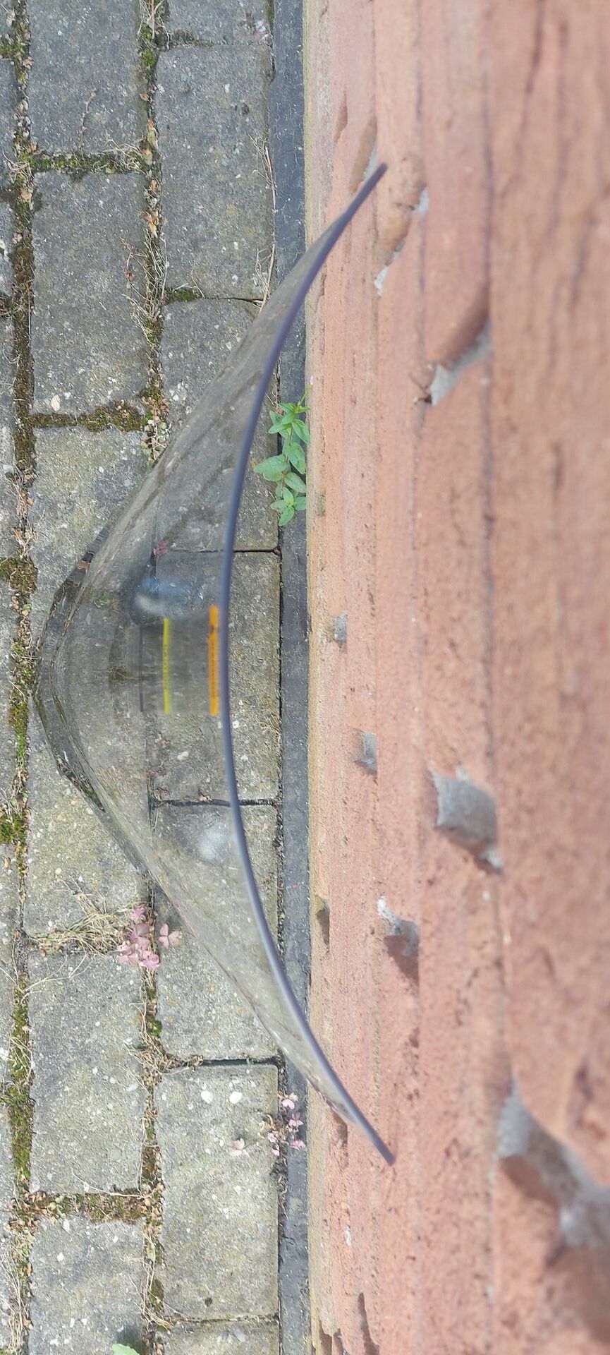

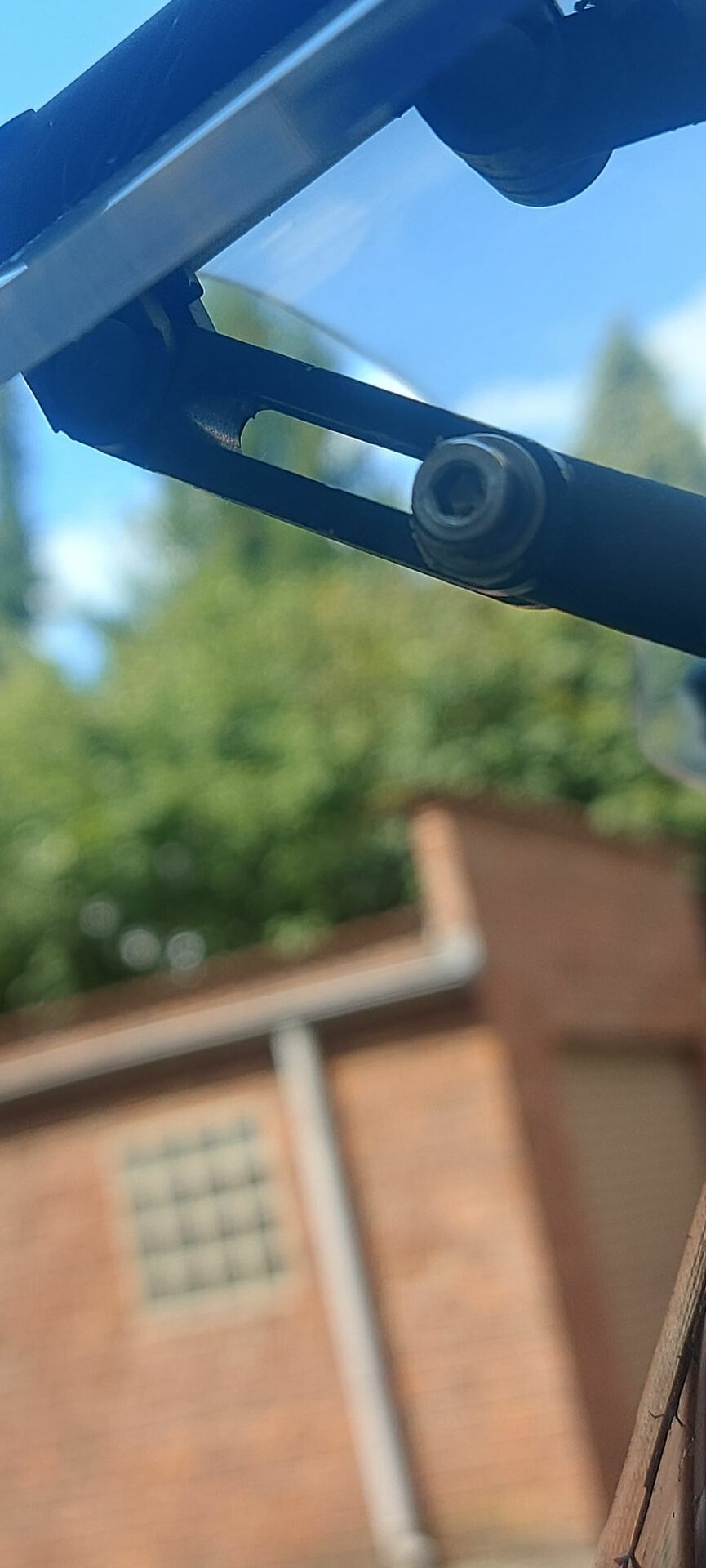

Das funktioniert bei mir ganz gut: die unteren Befestigungen des MRA Spoilers hab ich mit kleinen Frästeilen verlängert,
so kann man ihn flacher anstellen. Die Bilder der National Cycle lassen hoffentlich die geringe Ausformung der Scheibe Größe M erkennen.

ich bin nur 1,73m kurz, hab aber das gleiche Problem. Hohe Scheiben haben nicht ordentlich funktioniert, immer gab es Vibrationen am Helm, egal ob Schuberth E1, C3Pro oder AGV AX9 - letzterer in Carbon übrigens mit Schirm 1450gr leicht. Jetzt hab ich eine alte MRA Scheibe so weit wie möglich gekürzt mit einem nahezu horizontal angestellten Spoiler montiert, so wird der Helm sauber angeströmt.
Zusammen mit der hohen Sitzbank in niedriger Position gibt es kaum noch Verwirbelungen. Laut ist es trotzdem noch, dafür gibt es aber Gehörschutz. Für Ganzjahresfahrer wie mich wird das im Winter am Oberkörper ganz schön kalt bei 45Km Autobahn zur Arbeit. Da hilft dann die Rheinische Post quer unter der Jacke

Vorsicht mit dem National Cycle, das Schild für seine SD08 ist anders geformt als das für die hier gezeigte, hat bei weitem nicht die Ausformungen,
die den Fahrtwind zur Seite umlenken sollen.
