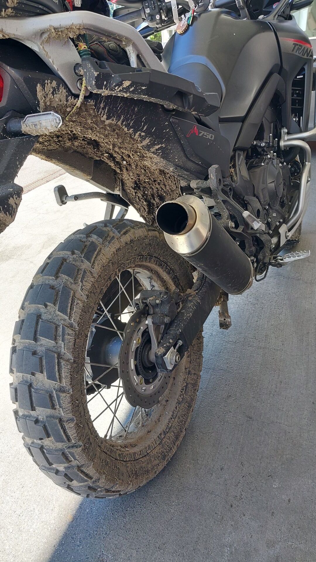

Ich finde den Reifen in allen Belangen super.
O.K. , das Heulen zwischen 60 bis 80 kmh ist etwas störend.
Dafür ist jetzt der etwas lautere Shark Auspuff montiert

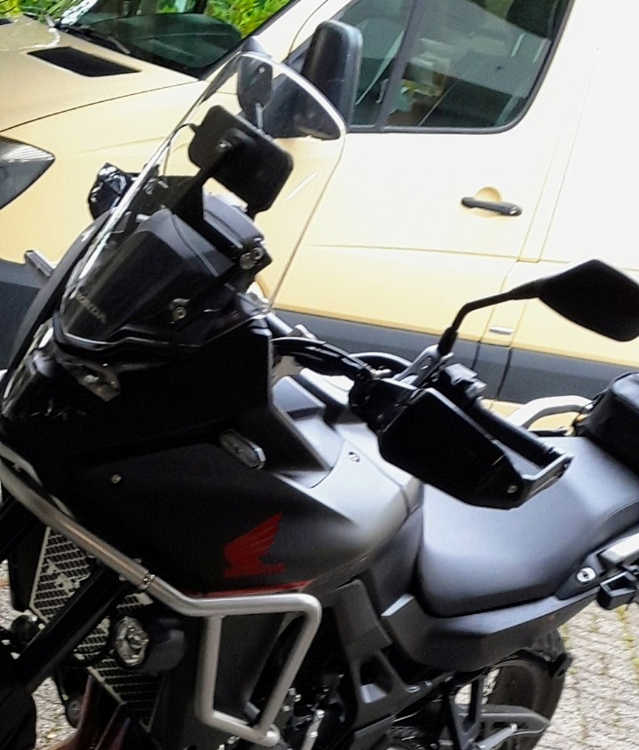

Ich habe mir die grössere Scheibe ebenfalls montiert.
Da mir ( 174cm ) die Oberkante genau im Sichtfeld ist, habe ich sie nachträglich um 3 cm gekürzt.
Jetzt ist es super.

sorry habe mich "vertippt"...
Die Handprotektoren sind von Givi sondern von SW Motech ( Kobra )

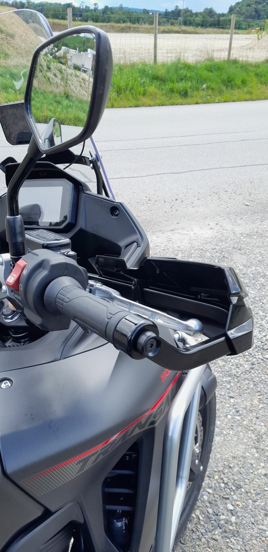

Ich habe heute vom Honda Mech neue Handschützer der Marke Givi erhalten.
Diese sind erstens stabiler da sie einen Metallbügel haben und zweitens ist das nervige Windpfeifen ab 50 kmh absolut weg
Den lange nicht lieferbaren Bügel und die dazugehörige Motorschutzplatte hat er auch noch montiert.
Jetzt bin ich rundum zufrieden. Es sollte nur noch das Wetter etwas mit spielen...
Hallo zusammen
Ich habe insgesamt mit 4 verschiedenen Transalp xl750 eine Probefahrt gemacht, bis ich meine definitive erhalten hatte.
Meine Version hat das Adventure und Rally Paket sowie auch die Kunststoff Handschützer.
Seit Beginn her hörte ich ab ca. 49 bis 100kmh ein relativ lautes Wind - Pfeifgeräusch, aber wusste nicht woher es kommt.
Auch mein Mech hatte keine Ahnung, weshalb und woher das Pfeifgeräusch stammt...
Ich wechselte den neuen HJC Helm wieder gegen meinen alten Shoei doch es nützte nichts.
Dann wechselte ich die normale Scheibe gegen die Tourenscheibe aber auch das half nichts.
Darauf nahm ich diverse Tücher und wickelte einzelne Bereiche der Verschalung, wie Lüftungsschlitze, Sturzbügel, Scheinwerfer etc. ab.
Schlussendlich umhüllte ich noch die Original Handschütze mit Baumwolltücher und siehe da, das Geräusch war weg ...
Es sind also eindeutig die Origial-Plastikaufsätze der Handschützer.
In ca. drei Tagen soll ich vermutlich neue Handschützer von einer anderen Marke erhalten.
Ich bin ja gespannt.
Hat jemand von euch etwas ähnliches erlebt ?
Liebe Grüsse Daniel
