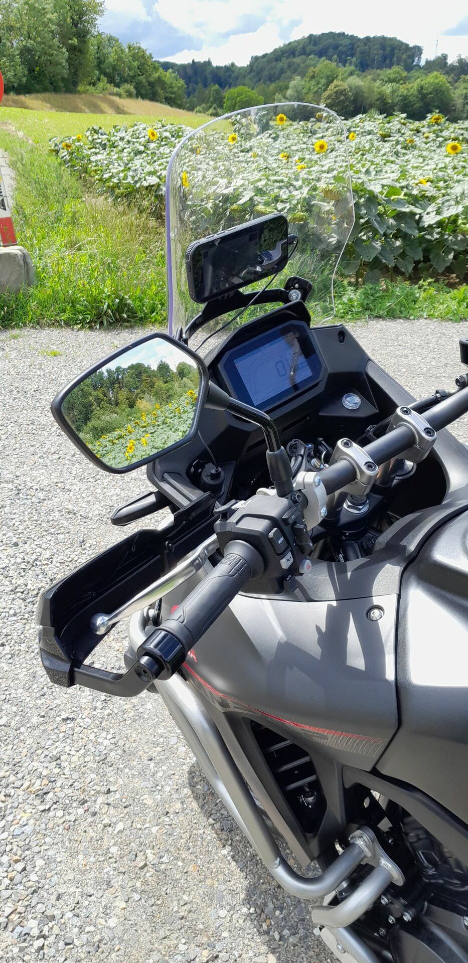

Ich habe insgesamt mit 4 verschiedenen Transalp xl750 eine Probefahrt gemacht, bis ich meine definitive erhalten hatte.
Meine Version hat das Adventure und Rally Paket sowie auch die Kunststoff Handschützer.
Seit Beginn her hörte ich ab ca. 49 bis 100kmh ein relativ lautes Wind - Pfeifgeräusch, aber wusste nicht woher es kommt.
Auch mein Mech hatte keine Ahnung, weshalb und woher das Pfeifgeräusch stammt...
Ich wechselte den neuen HJC Helm wieder gegen meinen alten Shoei doch es nützte nichts.
Dann wechselte ich die normale Scheibe gegen die Tourenscheibe aber auch das half nichts.

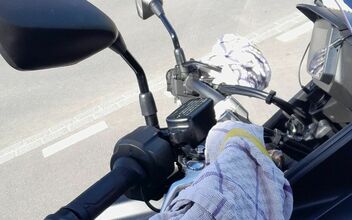

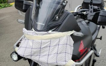

Darauf nahm ich diverse Tücher und wickelte einzelne Bereiche der Verschalung, wie Lüftungsschlitze, Sturzbügel, Scheinwerfer etc. ab.
Schlussendlich umhüllte ich noch die Original Handschütze mit Baumwolltücher und siehe da, das Geräusch war weg ...
Es sind also eindeutig die Origial-Plastikaufsätze der Handschützer.

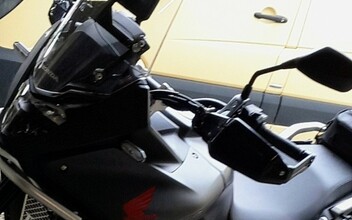

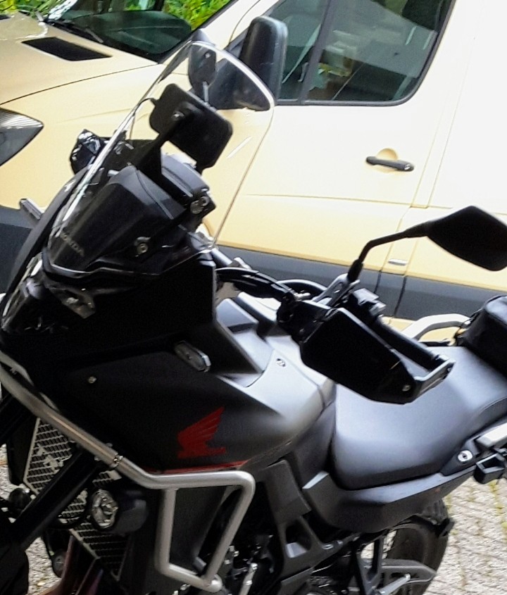

#14 Also spinnert ist das mit den Handschützern nicht. Wie ich auf Seite 1 am 3. August geschildert habe, habe ich das auch bei der AT hinbekommen. Es waren definitiv die Handschützer, der eine, der nach Wieder-Anbau rechts nicht richtig saß und ein ziemlich lautes Pfeifen von sich gegeben hat - selbstverständlich durch Wind bei der Fahrt und nicht im Stand
. Neu (und richtig) montiert, war es dann weg.Das die Reifen singen können ist natürlich möglich, schließt das Handschützer Thema aber nicht aus.

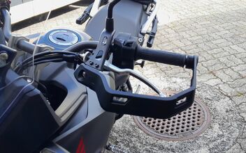

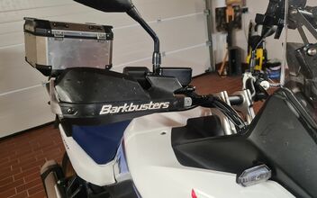

#18 Alles anzeigenbei mir leicht pfeift bei ca. 64-65 und dann 113-115, ich habe mit einem originalen Handschutz bestellt, dann aber habe ich von meiner EX-Africa Barkbuster eingebaut, passt einwandfrei, allerdings es pfeift immer noch, ich vermute es kommt von Reifen her.
wickle einmal ein Tuch um die Handschützer, dann weist du es...
Habe ich auch so gemacht, bis ich die Ursache heraus gefunden hatte...
