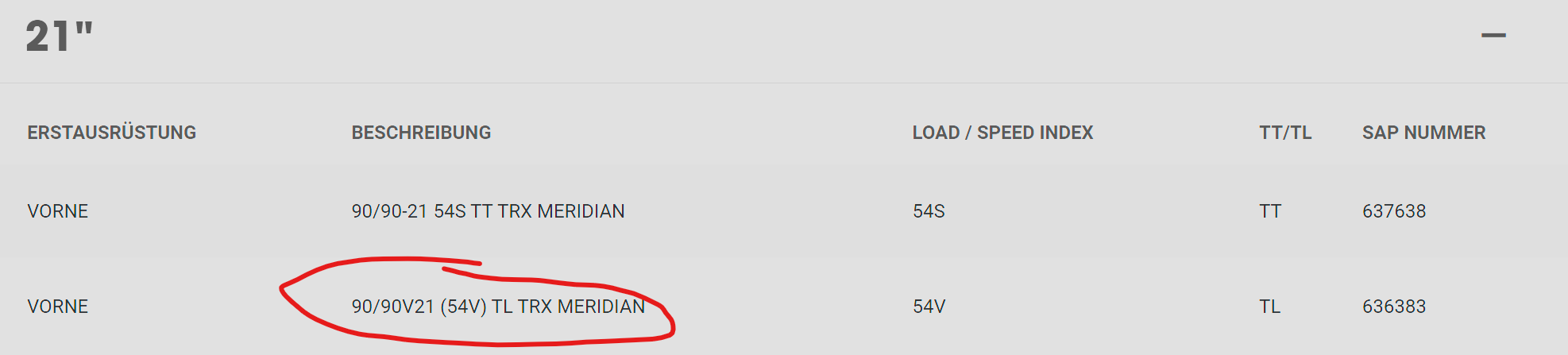

    Dunlop, Conti und Metzeler (keine Ahnung wer noch) haben Reifen in der Größe 90/90V21 (54V) TL im Angebot.
    An der Stelle, wo die Bauart steht (-, R, B), ist bei diesen Reifen ein V eingetragen.
    Welche Bauart hat dieser Reifen?

    90/90V-21 (54V) hab ich nie gesehen.
    Hast du einen Reifen mit der Bezeichnung gesehen oder hat sich da nur ein Shop bei der Bezeichnung vertippt?
    Edit:
    Sachen gibts ...
    Dunlop scheint diese Bezeichnung neuerdings zu führen.
    Der Strich (-) bezeichnet üblicherweise einen Diagonalreifen, ein R steht für Radial, B für einen Mix aus beidem.
    Hat Dunlop da eine neue Karkassbezeichnung?
