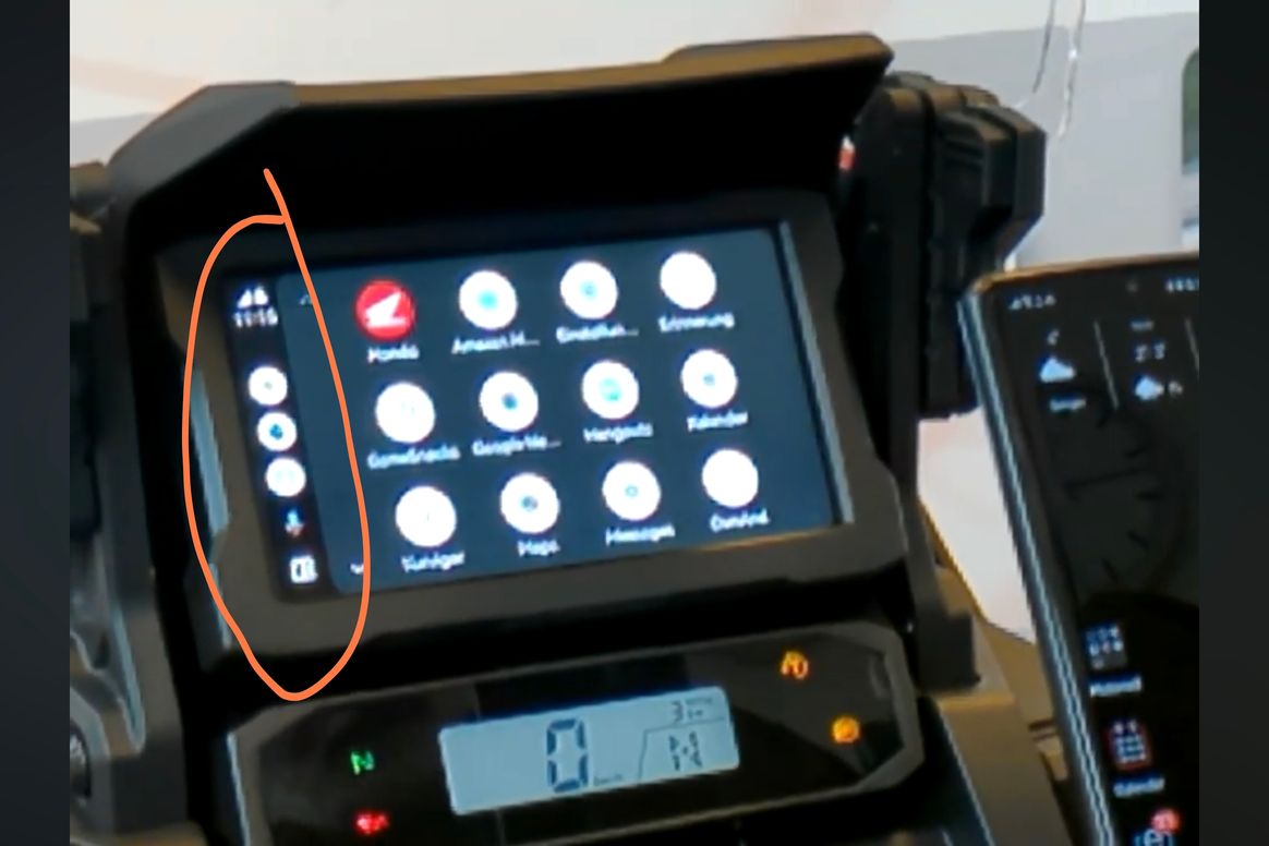

Eine Sache ist mir auch noch aufgefallen: Es gibt ja bei Apple CarPlay das Problem, dass hin und wieder nach dem Umschalten vom CarPlay-Screen zum Honda-Cockpit das Zurückschalten nicht klappt: Man zieht kurz am Knopf links oben, es piept, aber das System wechselt nicht zurück zum CarPlay. Es gibt unter CarPlay einen Trick, wie man das Problem während der Fahrt löst, der ist hier beschrieben:
RE: Alles, was du schon immer über Apple Car Play und Android Auto auf der Africa Twin wissen wolltest...Unter Android Auto taucht das Problem leider offenbar auch manchmal auf, die Lösung ist aber einfacher: Wenn das System auf kurzen Zug am Knopf links oben nicht zu Android Auto zurückwechselt, stattdessen den Knopf kurz nach vorne drücken. Dann erscheint Android Auto wieder, der Google Assistant ist aktiv und wartet auf ein Sprachkommando. Stattdessen einfach einmal die "Enter"-Taste drücken - erledigt.

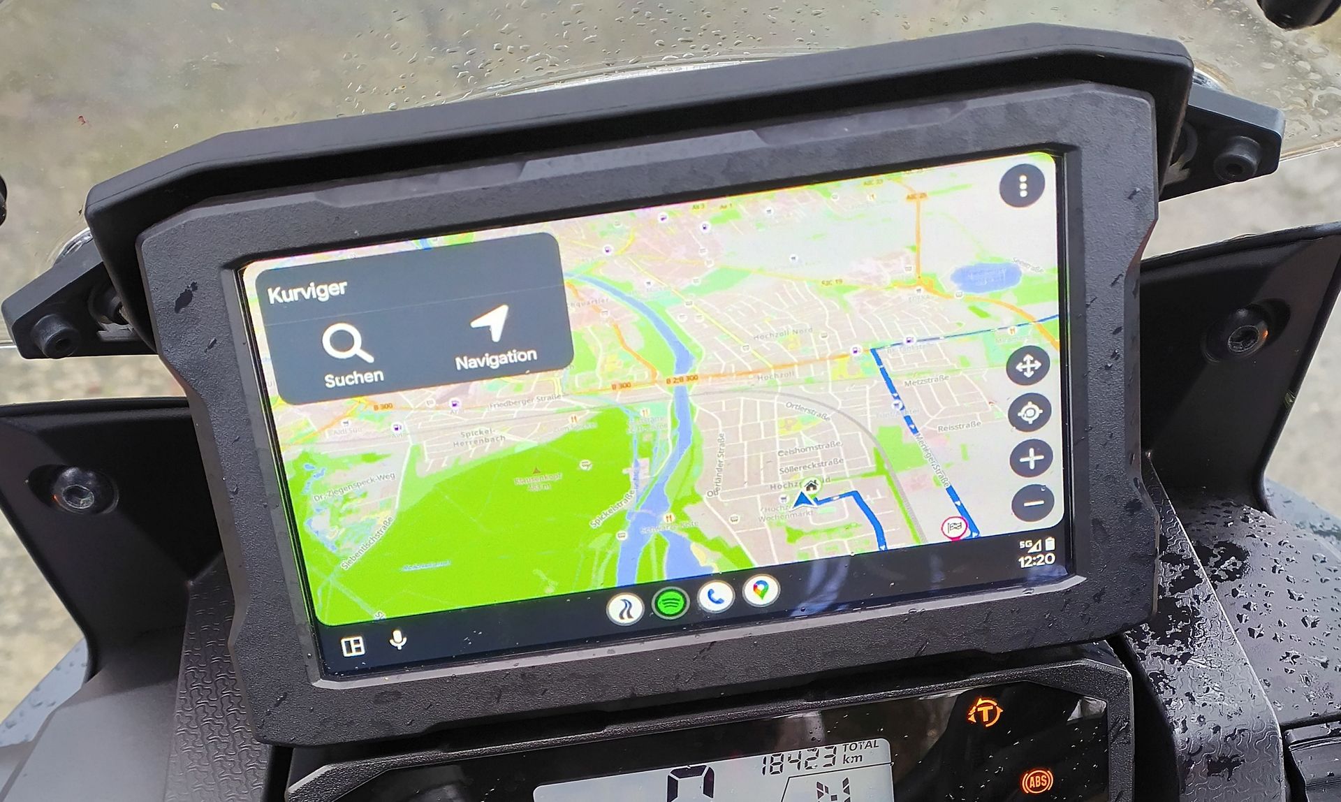

Aber darum geht es in diesem Thread gar nicht. Es geht darum, dass wir uns darüber austauschen, wie wir bestimmte Sachen ans Laufen kriegen müssen. Und ich stelle fest: Besagter Stick ist per default auf Apple CarPlay gepolt, ihn unter Android Auto ans Laufen zu kriegen ist etwas schwieriger. Man muss Sachen einstellen, die man bei Apple nicht einstellen muss. Schön für dich, aber das hilft einen Android-Nutzer auch nicht.
Ich stelle übrigens fest, dass Android Auto (zumindest mit diesem Stick) für mich ein paar kleine Vorteile gegenüber Apple CarPlay hat. So gibt es ein kleines Widget für die Mediensteuerung, wenn das Navi auf Fullscreen ist. Und die Tasten für links und rechts haben eine Funktion. Am meisten gefreut hat mich, dass meine Leib- und Magen-Navi-App Kurviger unter Android Auto die direkte Eingabe eines Ziels am TFT-Screen möglich ist. Ich vermute da aber keinen grundsätzlichen Android-Vorteil. Es ist wohl so, dass es Kurviger für Android Auto schon lange gibt, für Apple Car Play dagegen noch nicht. Bei Calimoto ist es umgekehrt, da gibt es die ACP-Version schon lange, und AA ist ganz neu - und noch ziemlich beta.
