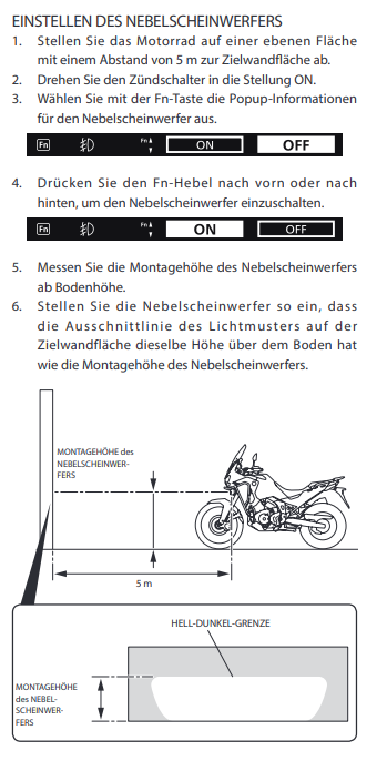

    Danke für die Anleitung. Leider löst sie das Problem nicht. Der einzige Hinweis steht zum Schluss, ohne hilfreich zu sein:
    Es gibt keine erkennbare Möglichkeit, etwas einzustellen. Ich glaube, ich fahr mal zur Werkstatt
    Ich habe die Original Nebelscheinwerfer von Honda. Gestern Abend, im Dunkeln, merke ich, dass eine der Leuchten zu tief strahlt. Kann mir jemand sagen, wie man sie einstellt? Es gibt sicherlich eine Montaganleitung dazu im Netz, aber ich finde sie nicht.
