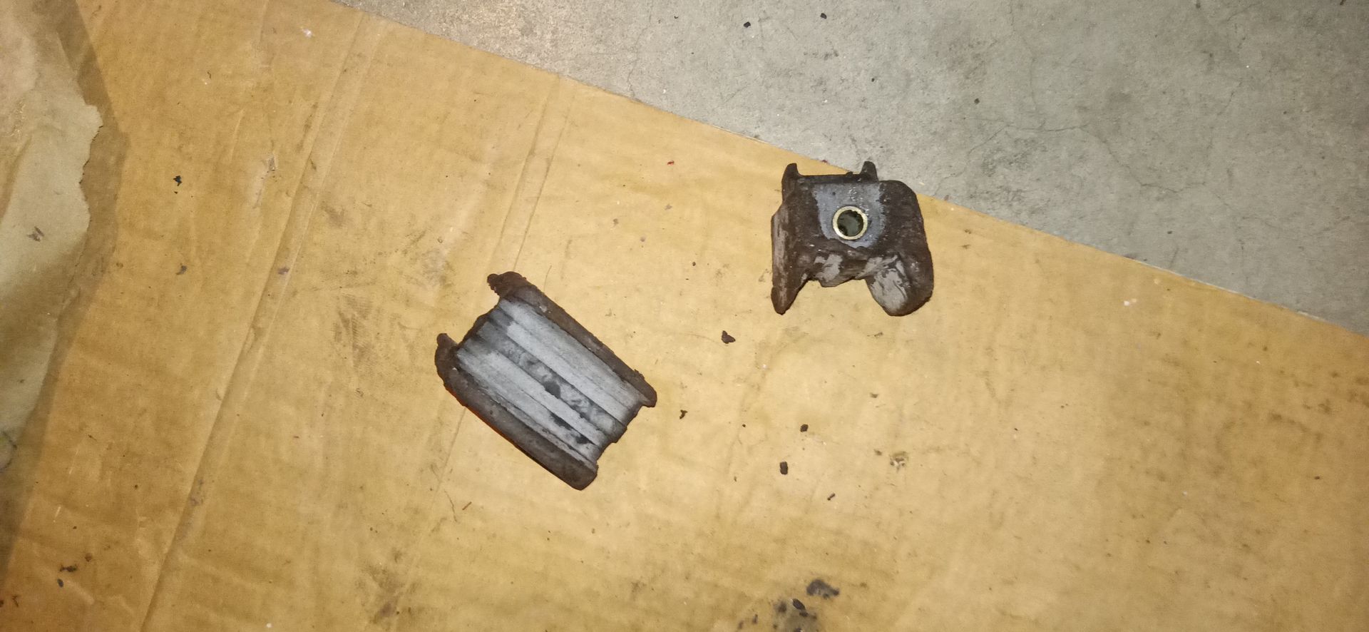

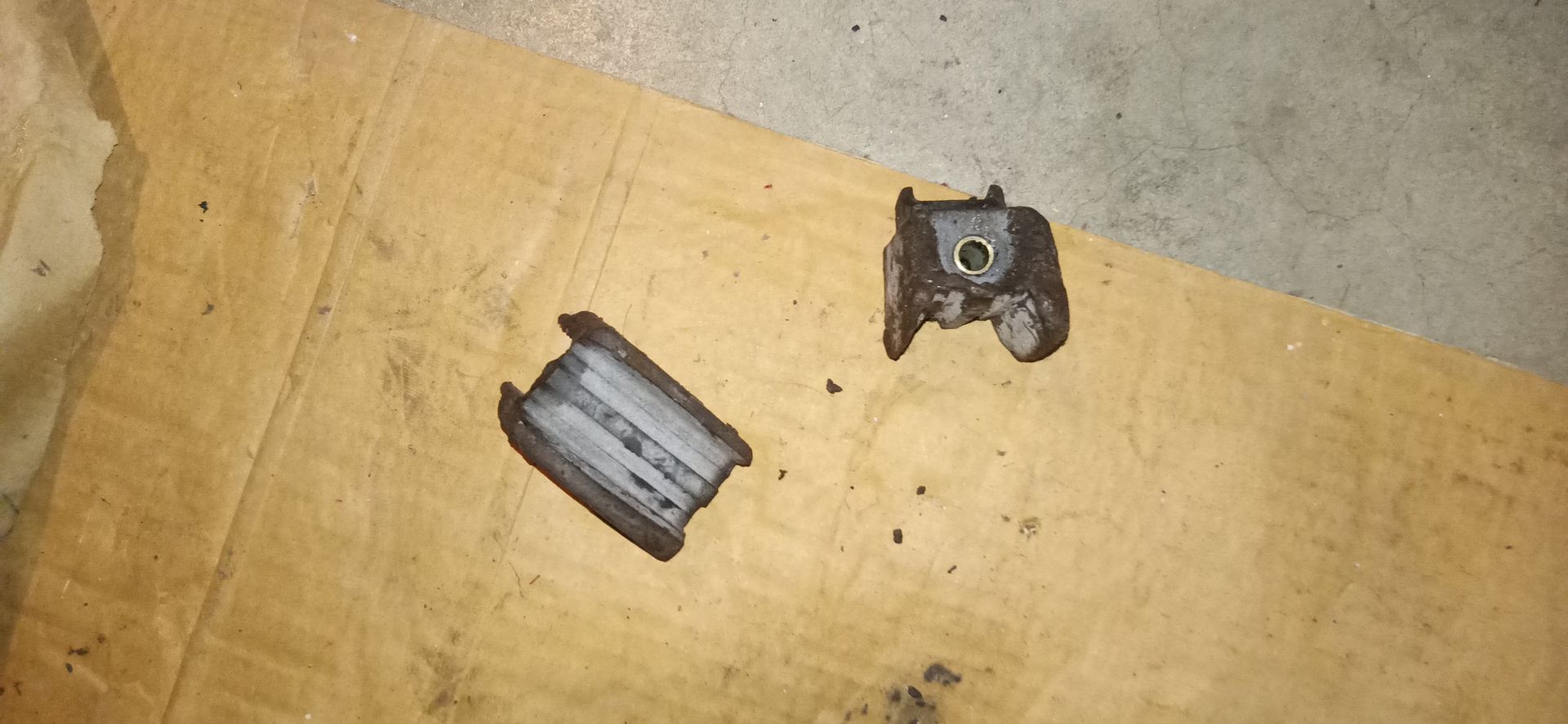

Was jedoch die wenigsten auf dem Schirm haben, ist dass die XRVs unterhalb einen Kettenschleifklotz montiert hat, welcher mir der Zeit verschleißt.
D. H. Für einen korrekten Kettendurcjhang muss dies entsprechend berücksichtigt werden.
Sprich, stellt man das vorgegebene Maß mit verschlissebem Schleifklotz ein, ist es definitiv zu straff.
Zwei verschlissene Exemplare. Man sieht deutlich wie sich die Kette eingearbeitet hat.:

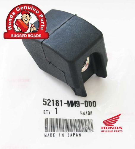

So sieht der Klotz im Neuzustand aus :

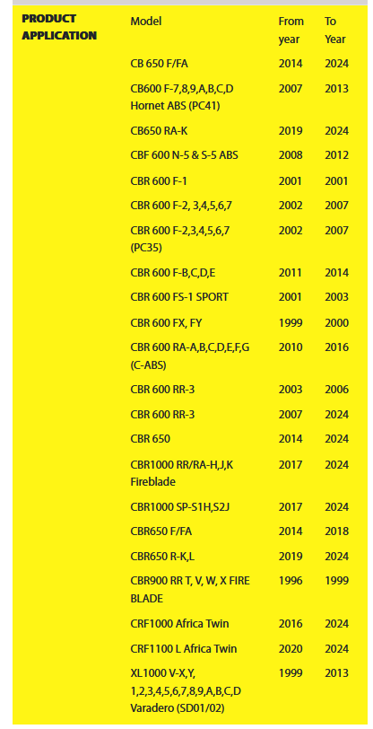

Daher habe ich nun etwas recherchiert und bin dabeiauf die CBR650R gestossen. Diese hat ein Original Ritzel mit 15 Zähnen. Auch werden für die CBR650R die selben Zubehörritzel wie für die CRF1000 angegeben. Also müsste ja die GAW identisch sein.
Was denkt Ihr? Wäre es also möglich das Original Honda Ritzel der CBR650R auf unsere CRF1000 zu montieren und somit ein 15er Ritzel in OEM-Qualität einsetzen zu können? Honda Original Teilenummer des Ritzels 23801-MKN-D10 - Vielleicht weiss jemand ob's noch andere Honda Motorräder mit der selben GAW gibt, welche original ein 15er-Ritzel haben und eine 525-er Kette. Natürlich am liebsten möglichst kräftige Modelle, wobei ich nicht glaube, dass Honda je nach Motorenleistung unterschiedliche Qualitäten bei gleicher GAW_Massen an den Ritzeln realisiert.
Gemäss Homepage von Supersprox passt das Zubehörritzel auf all diese Modelle, also müssten diese alle die selbe GAW und 525-er-Kette haben. Leider weiss ich nicht,welche ausser der CBR650R ein 15er Ritzel als Original haben.
