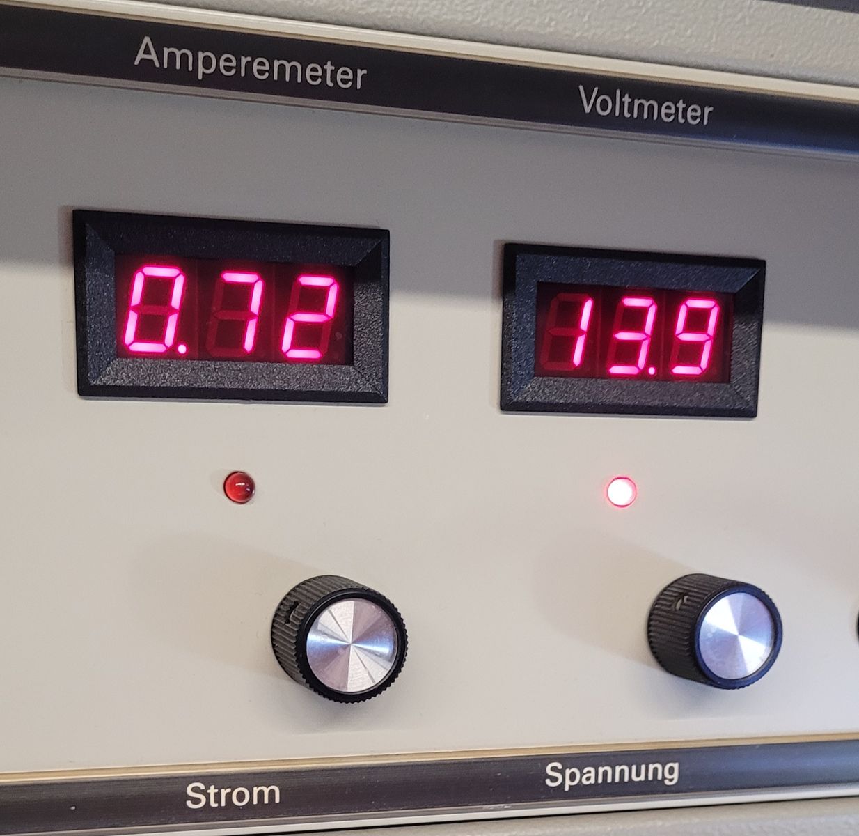

In der Zwischenzeit habe ich ein Scheinwerfer an ein Labormessgerät angeschlossen und den Strom gemessen da ich diese Werte, nirgends gefunden hatte. Er lag, je nach Spannung (12,5-13,9V) zwischen 0,81 - 0,7A .
Das heisst: 12,5V = 0,81A / 13,9V = 0,7A .
Würde heissen ca. 10Watt (P=U•I) (Leistung(W)=Spannung(V) x Strom(A)).
Das nätürlich x2.
