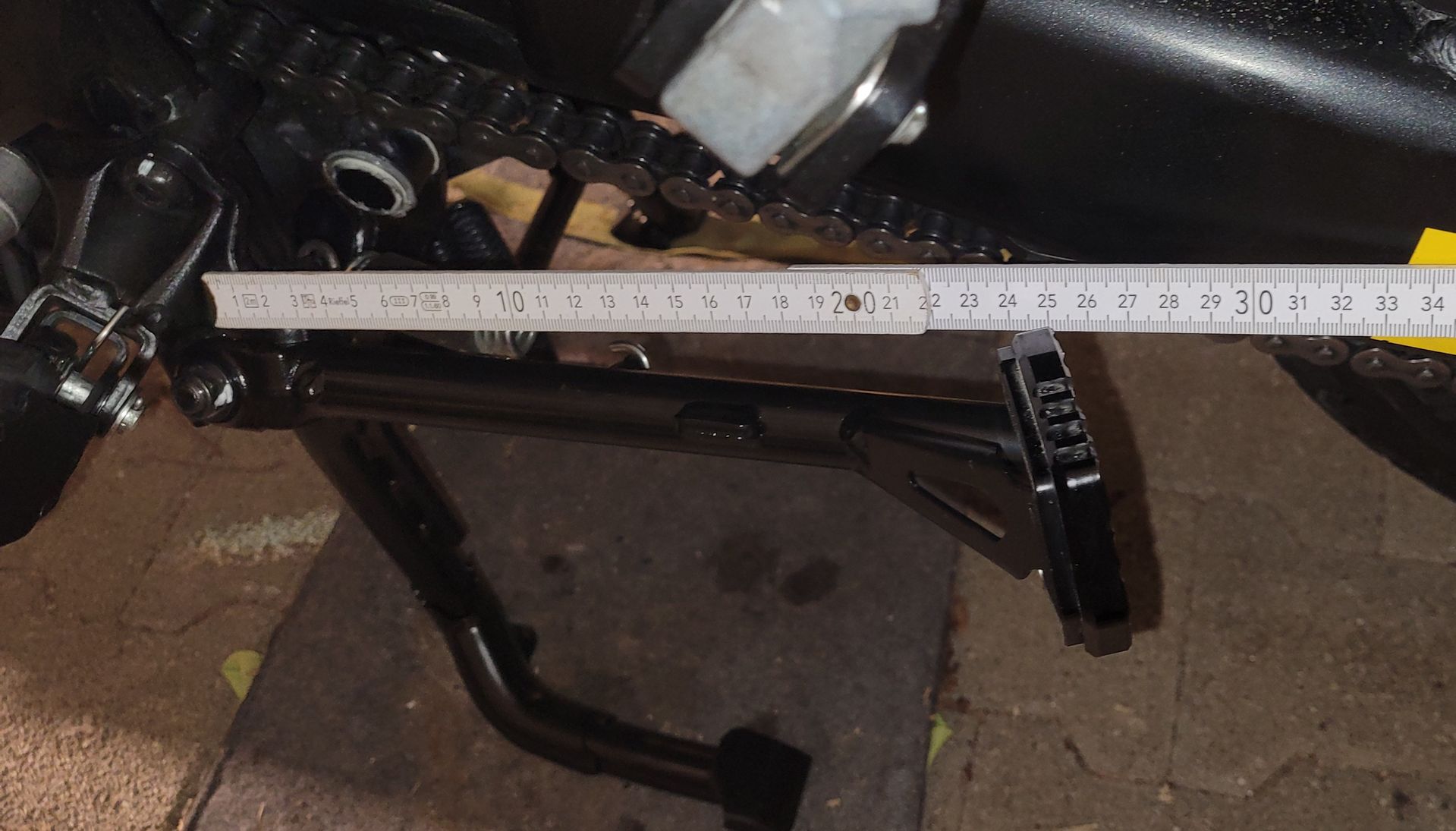

Ja, der ist auch neu und auch kürzer.
Ich kann messen wie lang der neue ist, wenn gewünscht.

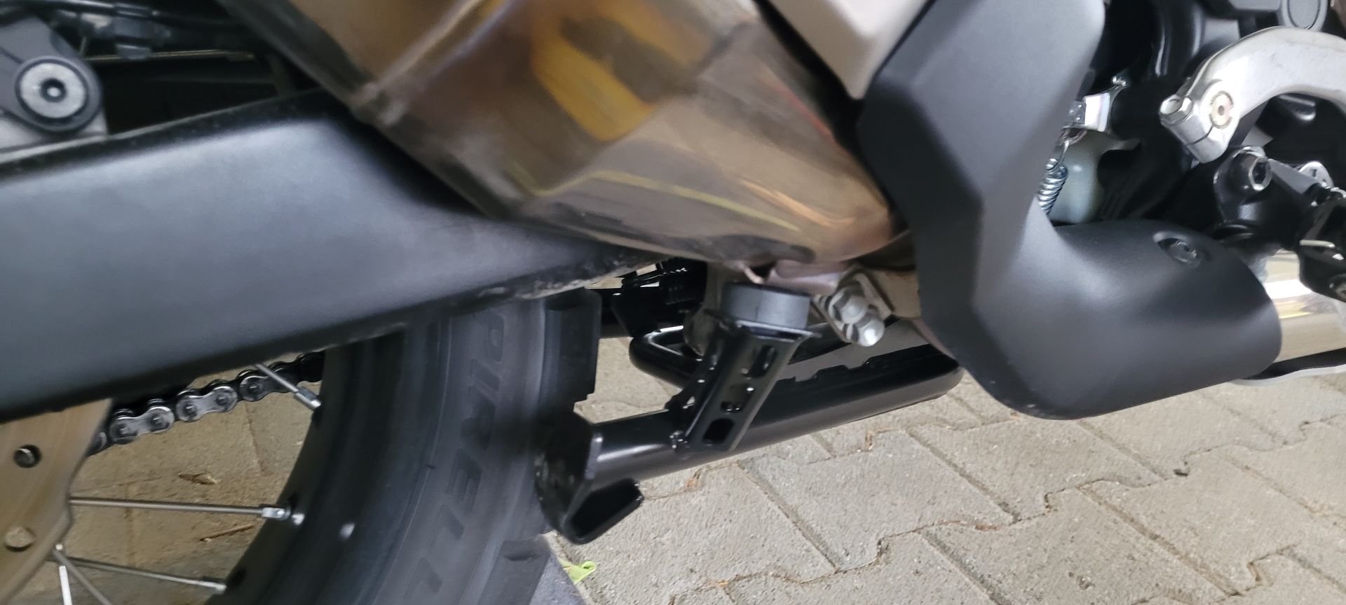

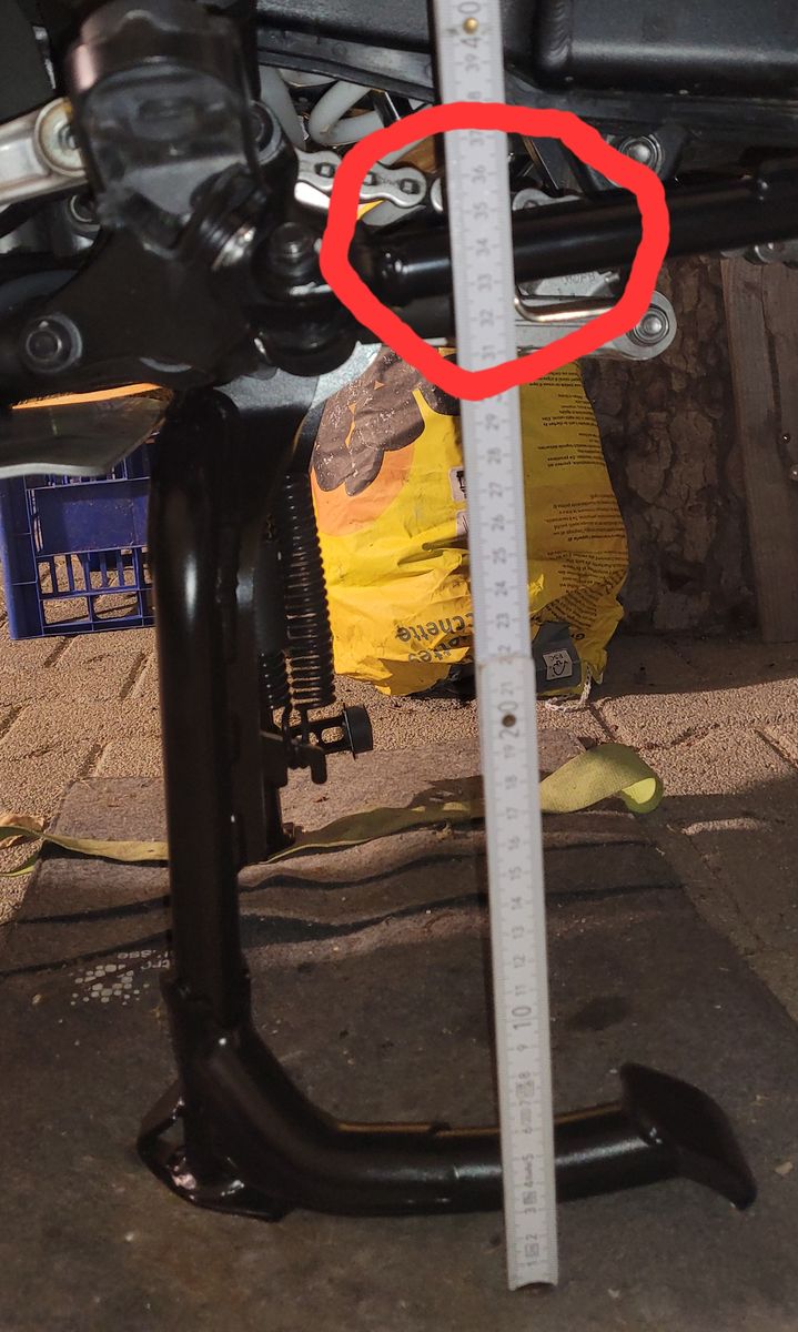

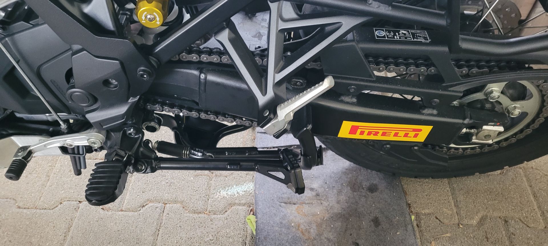

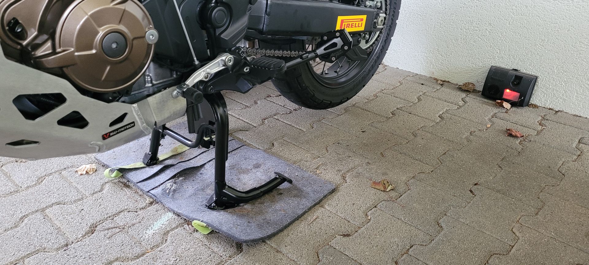

So habe jetzt meine Maschine wieder.
Wie versprochen das Update zu den Hauptständer und dem Touratech Fahrwerk mit Tieferlegung (-25mm).
Der Hauptständer der 19-Zoll ATAS von 2024, passt problemlos auf meine SD08 von 2023 mit der Tieferlegung!
(Der Händler hat vorgängig nachgemessen und der Zentralständer der 19-Zoll ATAS ist um ca. genau die 25mm kürzer!)

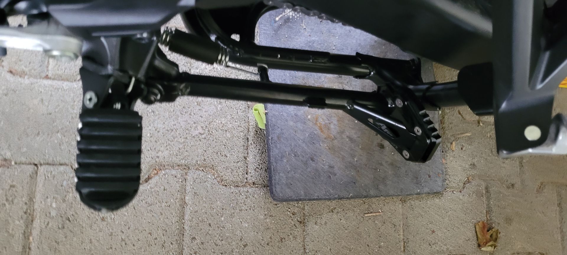

Ich habe den Seitenständer auch gleich tauschen lassen. Passt!
Die Anschlagpunkte sind gleich geblieben!
Bin Happy!!!🥳
Da wo der Pirelli Kleber anfängt, war vorher das Ende des Hauptständer (er ist als Schutz gegen Krazer dort...)
Der Abstand zum Boden ist etwa auch gleich wie vorher mit dem Original Fahrwerk, ebenso der Kraftaufwand um sie auf den HS zu heben
Anschlag hinten beim Schalldämpfer
Beide eingeklappt
Danke denen, die die 19-Zöller im Leben gerufen haben!!!😁😁😁
Ich verstehe nicht ganz, was die Tieferlegung mit der Position des Hauptständers
im aufgebockten Zustand zu tun hat. Am Anschlag des Hauptständers ändert sich
doch nichts.
Ja es ist wie von RobertM erklärt: das Vorderrad ist halt 25mm mehr in der Luft
und darum das Motorrad mehr nach vorne geneigt und der HS fast Waagrecht
