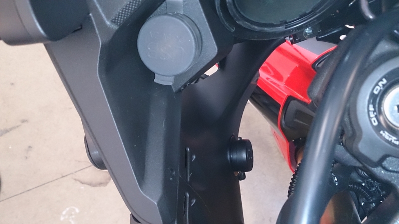

    Das erste ist die Spannungsversorgung für Navi und Handy. Honda bietet hierfür einen Einbausatz für 75€ an. Dieser ist für 12V.
    Bei Tante Louis gibt es einen USB Einbaukit für 24€. Dieser liefert 5V für Navi und Handy. Das Gute ist, er passt genau in die Aussparung die Honda für das 12V Teil vorgesehen hat.

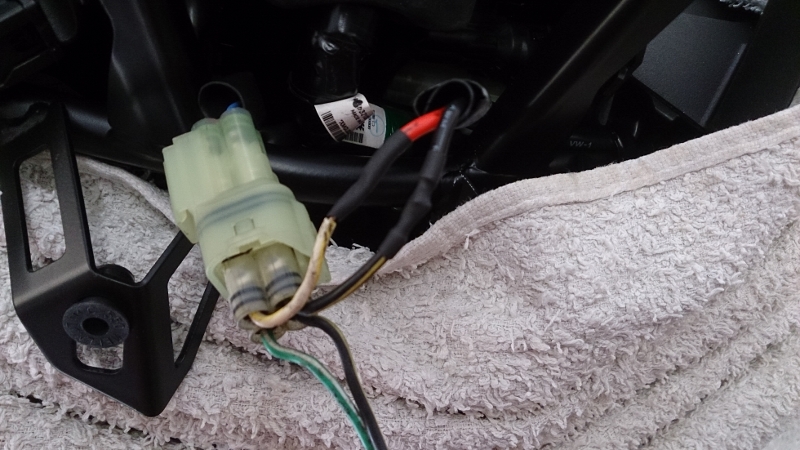

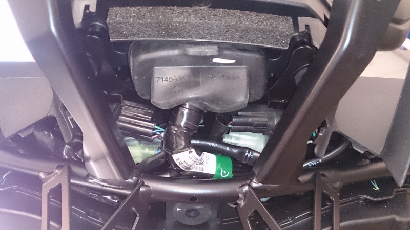

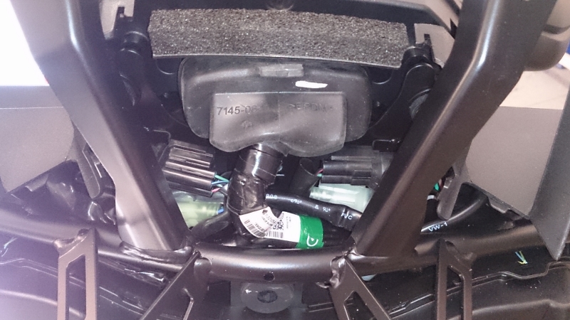

    Weiterhin haben die genialen Japaner auch noch einen Stecker für den Tripmaster vorgesehen. Dieser Stecker befindet sich hinter dem Mäusekino . Man erkennt in daran dass ein Blindstecker
    drinsteckt. Da ich den Tripmaster nicht verwenden werde , habe ich den Stecker zweckentfremdet. Das Gegenstück zu dem Stecker habe ich aus dem Kabelbaum einer alten AT geräubert. Aber euer Hondahändler hat bestimmt auch einen.
    Man muss allerdings das halbe Mopeds zerlegen um an die Elektrik zu kommen. Gute Nachricht ---- man braucht eigentlich nur den Imbus aus dem Werkzeug. Schlechte Nachricht--- es sind gefühlte tausend Clips die man ausbauen muss. Ein Tip von mir . Zuerst den kleinen Nippel in der Mitte des Clips ca 1mm reindrücken , dann lässt sich der Clip rausziehen. Das habe ich erst nach dem dritten zerstörten Clip kapiert. Das Kabel lässt sich gut verlegen und der Anschluss ist ein Kinderspiel.

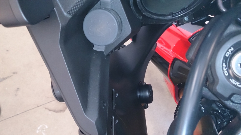

    hab mir das teil mal bei tante louise angesehen, bei mir stellt sich das nämlich so dar,
    ich hatte u.a. die honda steckdose rausgehandelt und dachte ich stecke so ein kleines 5Volt netzgerät
    rein, die verschwinden ja fast ganz da drinn, aber eben nur fast, steckt das teil in der steckdose geht der Honda deckel
    nicht mehr drauf :evil: :evil: :evil:
    entweder ich tausche die steckdose aus oder suche ein usb anschluss der mit gehäuse nicht größer ist als 25x25mm damit
    er in die viereckigen freien blindplatten der verkleidung paßt

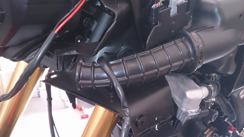

    Unter der Aussparung für die USB Dose ist noch eine mit gleicher Grösse
    leider ist da der Schnorchel für den linken Zylinder.
    Man muss ein bisschen quetschen und drücken um beides unterzubringen .
    Ich hab zuerst den Schorchel vorne gelöst , dann die Dose eingebaut und dann den Schnorchel wieder vorsichtig Richtung seines angestammten Platzen gedrückt und mit einem Kabelbinder fixiert.
