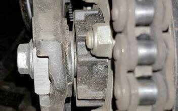

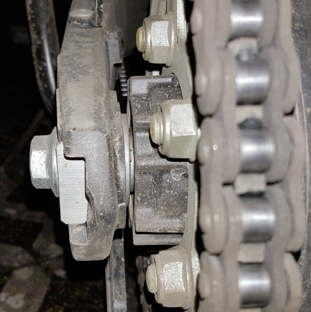

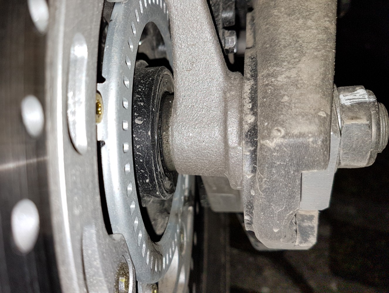

    Könnte einer bitte mal in seine Garage hüpfen und schauen, welches Distanzstück auf welcher Seite der Felge ist? Habe die Teile natürlich beim Ausbau auf die entsprechende Seite gelegt.... Aber beim Blättern im WHB und der Suche nach den Anzugsmomenten bin ich bei der Skizze stutzig geworden.
    Bei mir war das einfache zylindrische Stück rechts am Bremssattel, auf Kettenblattseite das Stück mit der großen Auflagefläche dran. Nach der rudimentären Skizze im Buch könnte es auch anders herum sein. Kettenflucht ist nicht richtig eindeutig, wo welches Teil hinkommt. :oops:

    Ja, so war es drin, Danke dir.
    Aber wenn noch jemand live nachschauen könnte, dann wäre die Vermutung ü d Skizze verifiziert. In der Hinsicht sind die Zeichnungen im WHB echt lausig... :?

    :? Danke dir, Manfred... Die Konfusion ist nun perfekt... Auf Fotos meiner AT kurz nach Auslieferung war es vom Händler so eingebaut wie auf der bike-parts Seite, aber mehrere Ergebnisse können im Vergleich nicht schaden.
    Es steht nun 1:1, können bitte noch andere mal nachschauen??

    Servus Together,
    die Zeichnung stimmt natürlich, nur beschrieben ist es falsch rum :P .
    Manfred, du meinst natürlich umgekehrt. Rechts (in Fahrtrichtung, also Bremssattel), die ohne Bund (auf Skizze das Teil Nr. 9) und auf der Kettenseite (in Fahrtrichtung links) die mit Bund (auf Skizze Teil Nr. 8). Ist ja bei den meisten Mopeds so ... :whistle:
    Hoffentlich hab ich jetzt keinen Dreher reingebracht :shifty:, stimmt scho :ugeek:

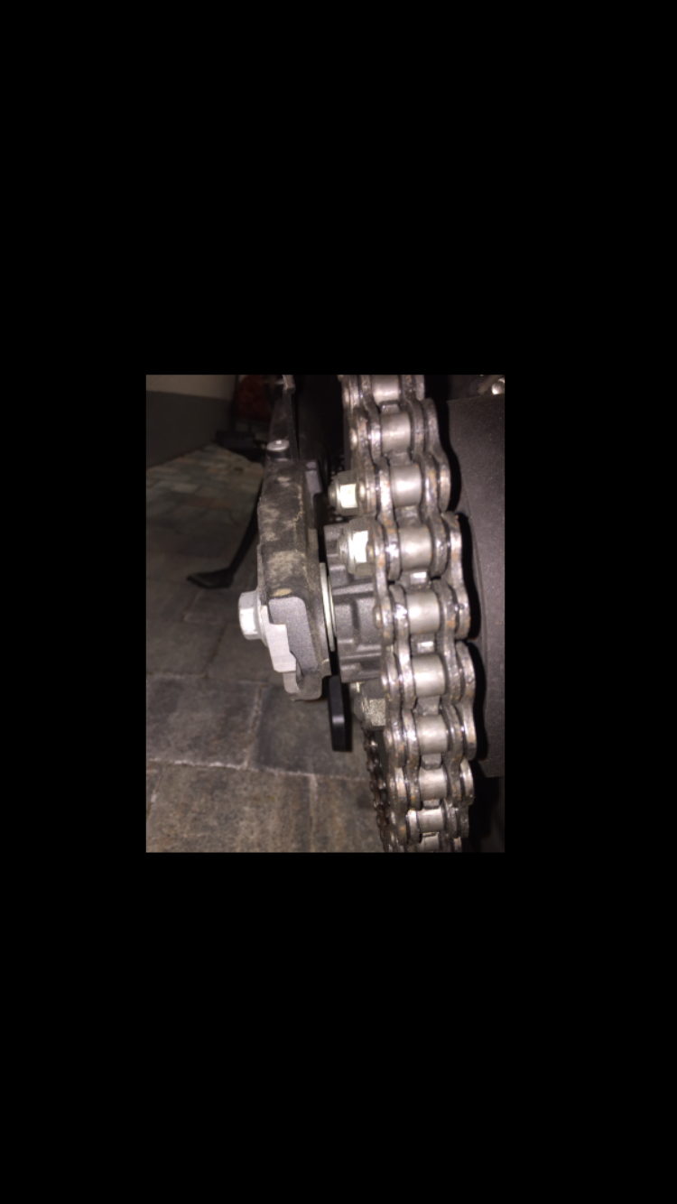

    Buchse mit Bund am Kettenrad und ohne an der Bremsenseite
    Genau wie bei Iceman

    Servus Together,
    na horch a mol!
    Hab erst gestern ein AT-Hinterrad eingebaut ...
    Offensichtlich passt es auf beiden Seiten :o .
    Da die Dinger ungefähr gleich breit sind, wärs ned so dramatisch!
    Ich find nur blöd, dass das schmale der Hülse dann auf der linken Seite auf die Schwinge drückt und sich mit der Zeit einarbeiten würde. Lieber auf der Kettenseite eine großflächigere Auflage, also mit Bund...
