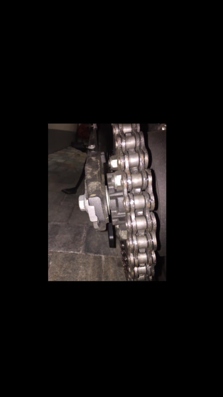

    Die Seite mit Bund ist um die Bundhöhe breiter, die Fläche ohne Bund ist gleich hoch, wie die andere Buchse ohne Bund... Uiuiui, ja hier hab ich ja was losgetreten....

    Ich geb zu das Licht in meiner Garage ist schlecht - aber dennoch ist die Buchse mit Bund bei meiner AT (wie auch im WHB) auf der Bremsenseite und befindet sich trotz mehrfachem Reifenwechsel garantiert in der OEM Position. Druckstellen gab es beim letzten Radwechsel auch keine. Wenns die Japsen falsch rum eingebaut hätten, scheint es nicht zu schaden. Kettenflucht stimmt übrigens... lasergetestet.

    Bund links beim Kettenrad.

    Bei mir (Schalter) ist es auch links (Kettenrad) mit Bund.
    Lustigerweise hab ich es beim ersten Radwechsel falsch herum eingebaut.
    Ergebnis: Motorrad unfahrbar, Bremse nach ein paar hundert Metern bereits heiss.
    ABS und TC immer auf Warnung, da der Abstand zum ABS Sensor nicht passte.

    Hm, tendenziell gehts ja nun doch wie in der bike-parts-Zeichnung dargestellt... Biggors Beschreibung klingt logisch, warum allerdings bei Manfred der ABS-Sensor nicht meckert, ist komisch - zumal man an diesem den Spaltabstand nicht verstellen kann. Es wird immer interessanter... :think:
