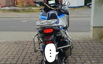

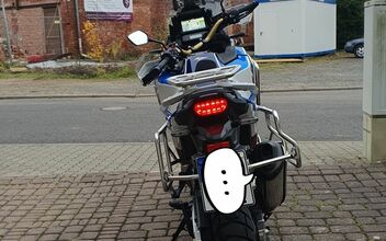

    Hallo AT Rider, zu den geänderten Fahreigenschaften kann ich dir nichts sagen. Ich habe wenig bis gar keinen Unterschied gemerkt. Ich habe auch nicht lange mit dem Tieferlegungssatz gefahren. Grund für die Umstellung auf Normalgröße ist meine Körpergröße von 1,90m. Also ich habe kein Problem mit der Standardhöhe (inklusive höherem Sattel)
    Außerdem wollte ich einen Hauptständer benutzen können, weil mein Motorrad draußen geparkt ist. Es steht dann etwas fester, ohne versehentlich vom Seitenständer geschoben zu werden. Der Hauptständer passt nicht, wenn der Tieferlegungssatz montiert ist. Der Seitenständer musste durch die Tieferlegung 2,5 cm kürzer werden und beide stehen noch zum Verkauf. Siehe auch hier >> 30mm Tieferlegungskit für Honda CRF 1000 L Africa Twin/ Adventure Sports (inkl. 2,5cm kürzerem Seitenständer)
    Gruss, M
