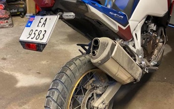

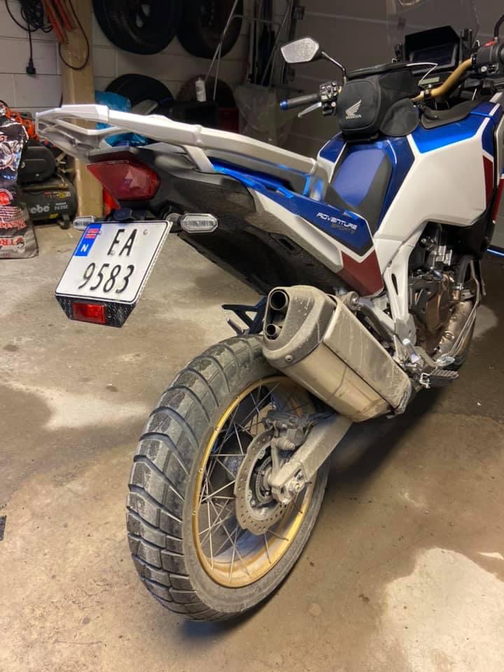

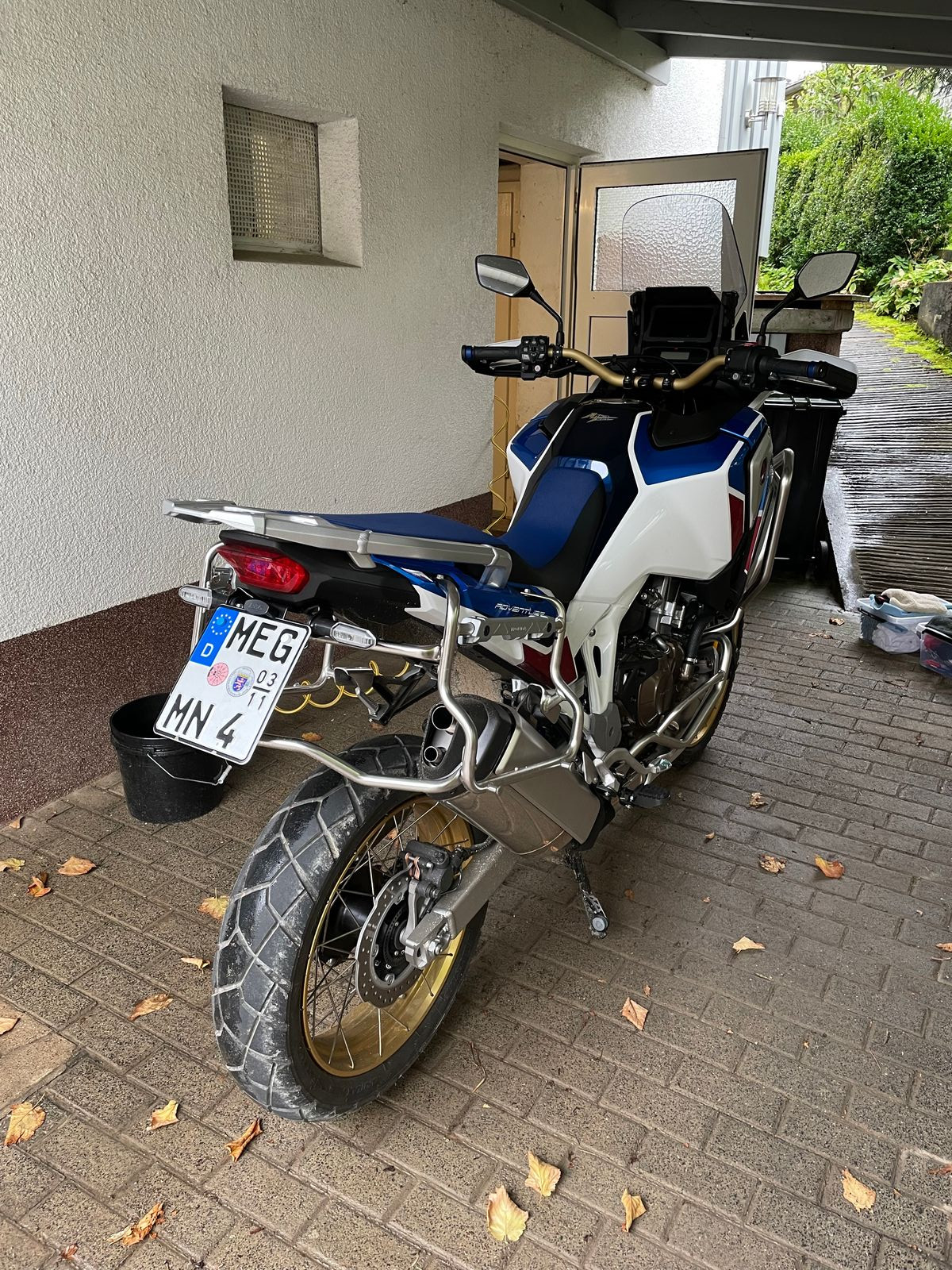

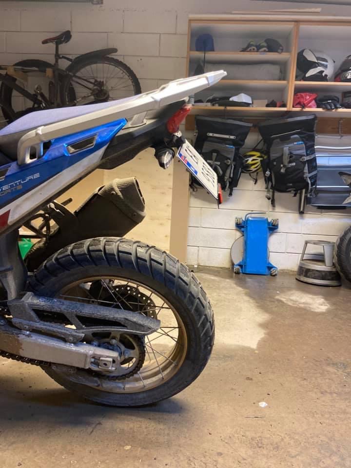

    Hallo Zusammen,
    Da es hier im Forum noch nichts zu diesem Thema gab möchte ich euch gerne informieren.
    Die wichtigste Frage zuerst geklärt: Ja der KZH passt in Verbindung mit den original Honda Kofferhaltern!
    Zur Montage kann ich sagen, dass die Anleitung (digital) ausreichend und Verständlich ist, sofern man sie überhaupt braucht.
    Mit ein bisschen technischem Verständnis bekommt man das auch so hin. Was etwas fummelig ist, ist das wiederverwenden der originalen Blinkerhalterungen (Gummi). Aber auch hier ist nach ein bisschen rumfummeln das Gummi an der Stelle wo es hin soll.
    Die Verarbeitung ist wie man es von R&G gewöhnt ist super, ich habe nichts zu bemängeln, bis jetzt!
    Ausgelegt ist der KZH für Kennzeichen der Größe 200x200mm. Ich selbst habe ein 180x200mm Kennzeichen (auf den Bildern zu sehen)
    Ein Langzeitfazit kann ich leider noch nicht ziehen, da ich das gute Stück selbst erst gestern montiert habe.
    Funktionieren tut er aber schonmal und alles was man zur Montage braucht ist, wie es sich gehört im Lieferumfang enthalten.

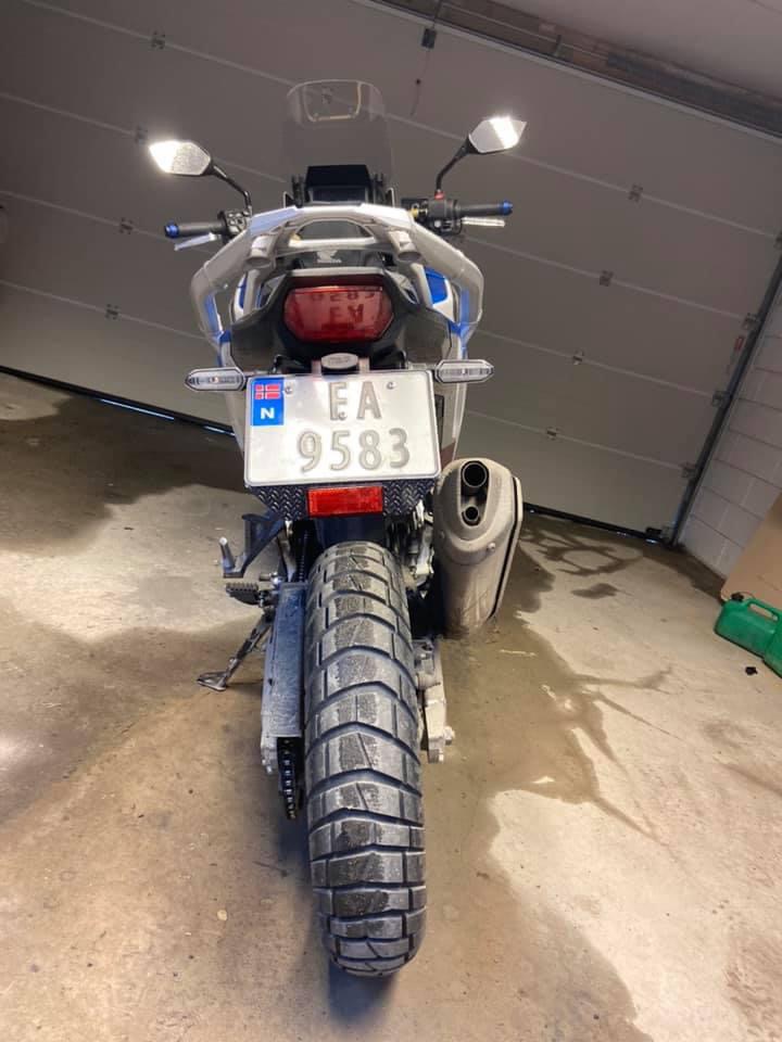

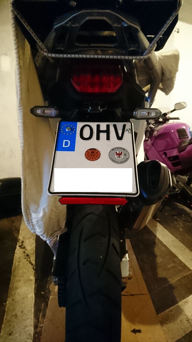

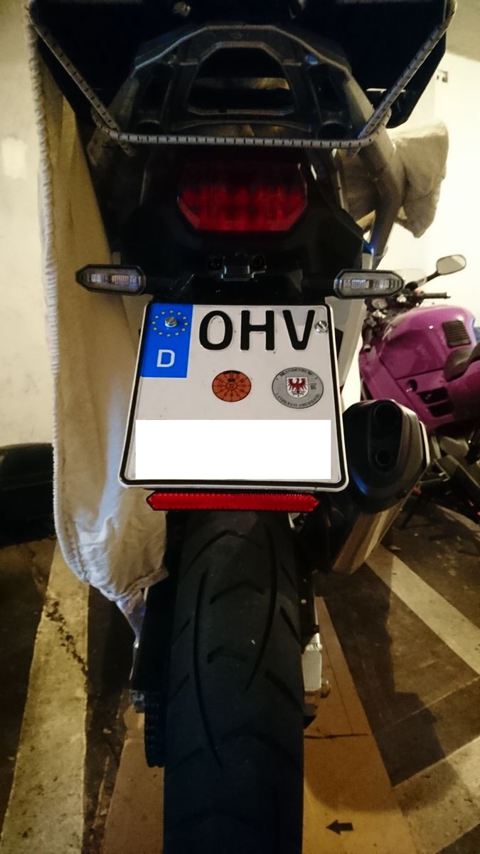

    So habe ich es gelöst auch mit Rückstrahler. Zusätzlich zum Kennzeichen habe ich mir ein «riffelblech» gefertigt an dem ich den Rücktrahler befestigt habe. Das Kennzeichen als solches wäre mir zu weich und würde sicher früher oder später aufgeben.
    Also soll heissen
    - kennzeichenhalter dann
    -riffelblech mit rückstrahler dann
    -kennzeichen
