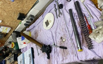

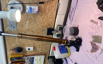

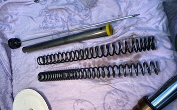

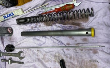

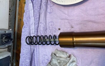

    Servus, kurzes Update:
    TT Federbein hinten schon zu Weihnachten eingebaut, heute waren die beiden progressiven Gabelfedern dran. Ausbau, Zerlegen, Reinigen, Wechsel der beiden Gabelfedern und anschließender Zusammenbau gingen recht einfach von statten. Das oft diskutierte Spezialwerkzeug kann man sich getrost sparen, ich hab eine Aluplatte mit einem 10mm Schlitz zusammengeschnitten und ausreichend gut war´s. Federvorspannungen sind jetzt mal lt Anleitung, mal sehen, was die erste Testfahrt bringt. Da is aber noch a bissal hin ...

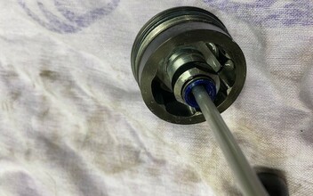

    ich baue gerade ein tiefergelegtes Fahrwerk -30 mm für meine Standard AT ein. Hat jemand einen Tipp wie ich die notwendige Hülse in die Dämpfereinheit der Gabel bekomme. Die Dämpfereinheit, welche ich auf der unterseite der Gabel lösen kann ist schon ausgebaut. Muss ich den Dämpfer von unter her öffnen oder kann man die "Kronenhülse" auf der oberen Seite des Dämfpers wo schon eine kleine Distanzhülse ist öffnen?
  • #20
    Ich habe die Tieferlegung sein lassen und stattdessen das normale Wilbers Fahrwerk eingebaut. Mit war es zu gefährlich das Cartridge zu öffnen, eine Cartridge Hülse kostet über 900,-- Euro (pro Holm). Zudem müsste man die Distanzhülse kürzen, damit ein Rückbau nicht mehr möglich. Ich bin sehr zufrieden mit dem Fahrwerk, das Gefühl zur Straße ist viel besser und vor allem das abtauchen des Hecks mit Sozius ist weg. Wer es trotzdem durchzieht, bei Bikes-Peak gibt es gekürzte Seitenständer in stabiler Ausführung, kostet 145,00 Euro.
