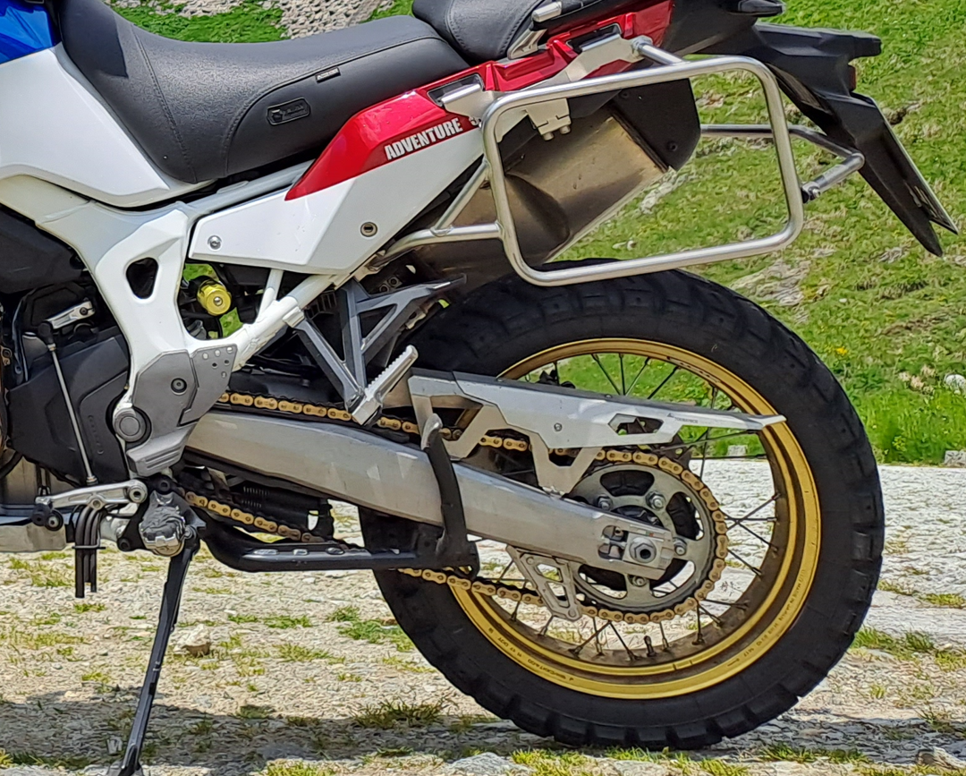

#423 Alles anzeigenNach jetzt 2600 km in Schottland bin ich total zufrieden mit der Düse.
Die Felge ist nahezu ohne Öl 👍
Selbst bei 100 km/h kann ich ölen.
Die exakte Positionierung der Düse zahlt sich offensichtlich aus!
Also irgendwie sieht für mich die Kette ziemlich trocken aus
Und dann die Felge ....... sieht auch in meinen Augen ziemlich "versaut" aus ......
Aber die Felge ist Nebensache ..... die Kette wäre mir jetzt zu trocken

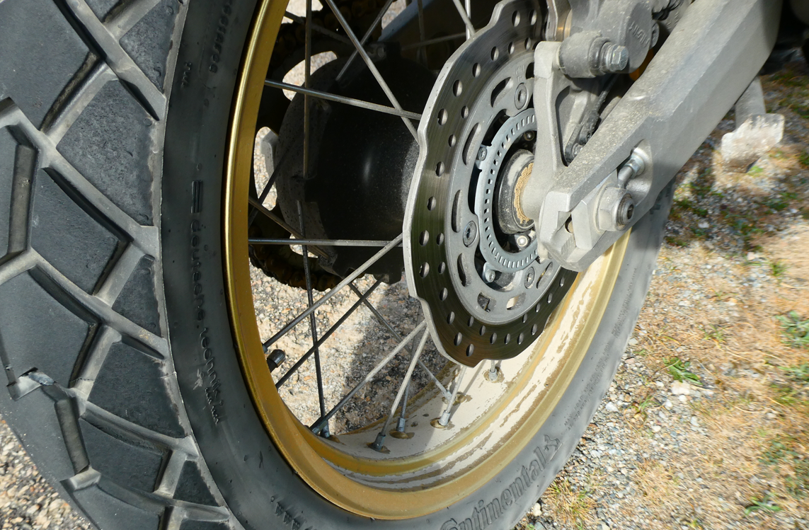

Felge nach 3.000 km .... auf Sardinien mit etwas Staub:
5.000 km in Albanien:
#424 Alles anzeigenAlso irgendwie sieht für mich die Kette ziemlich trocken aus
Muß für Dich eine gut geölte Kette im Öl stehen? Manchmal ist Weniger, einfach Mehr. Hauptsache, das Öl benetzt die relevanten Teile der Kette und das sind nicht zwangsläufig die Außenseiten der Laschen.

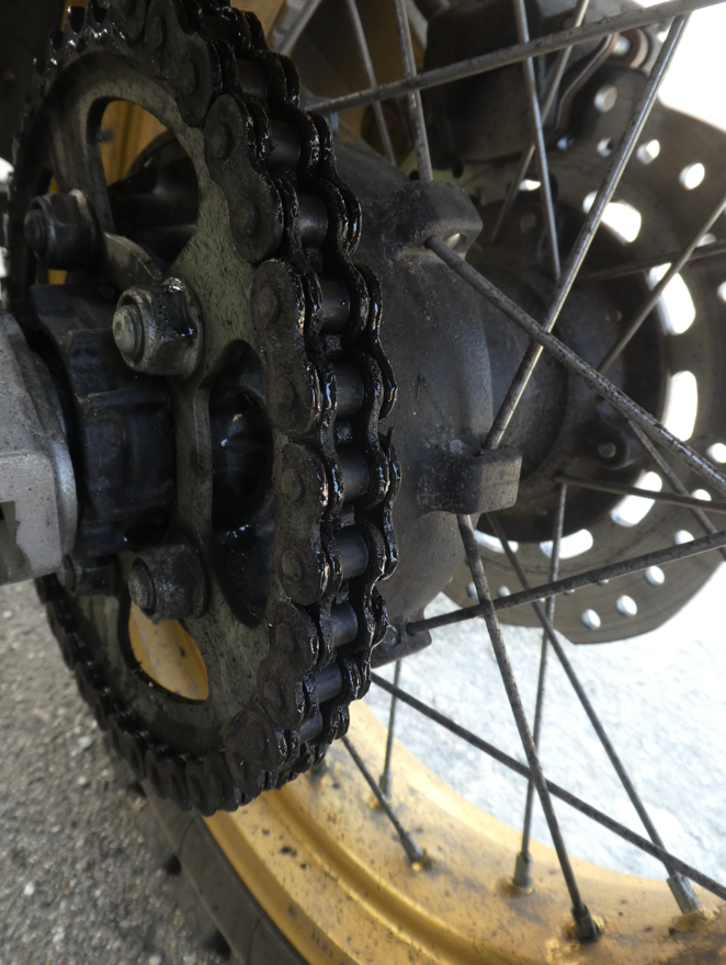

Soll jeder halten wie er will - ich habe da meine Erfahrungen ....
Aber ja, Öl und Fett sind da für eine gewisse Schmierung, auch als Trennschicht zwischen den Metallen, um den Verschleiß zu reduzieren.

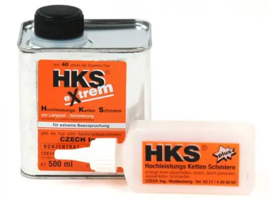

Fahre ich in staubige Gebiete .... fahre ich die Kette auch eher etwas trocken, aber am Ende muss ich trotzdem mit Kettenfett nachsprühen. Auf einer Reise reinige ich die Kette nicht, da wird nur gesprüht (bzw. ich nehme HKS mit Aufträufler) - gut ist, wenn es mal richtig regnet, aber das kann ich nicht planen.
Auf jeden Fall macht mir die Kette einen zu trockenen Eindruck - das wollte ich nur anmerken.
