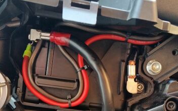

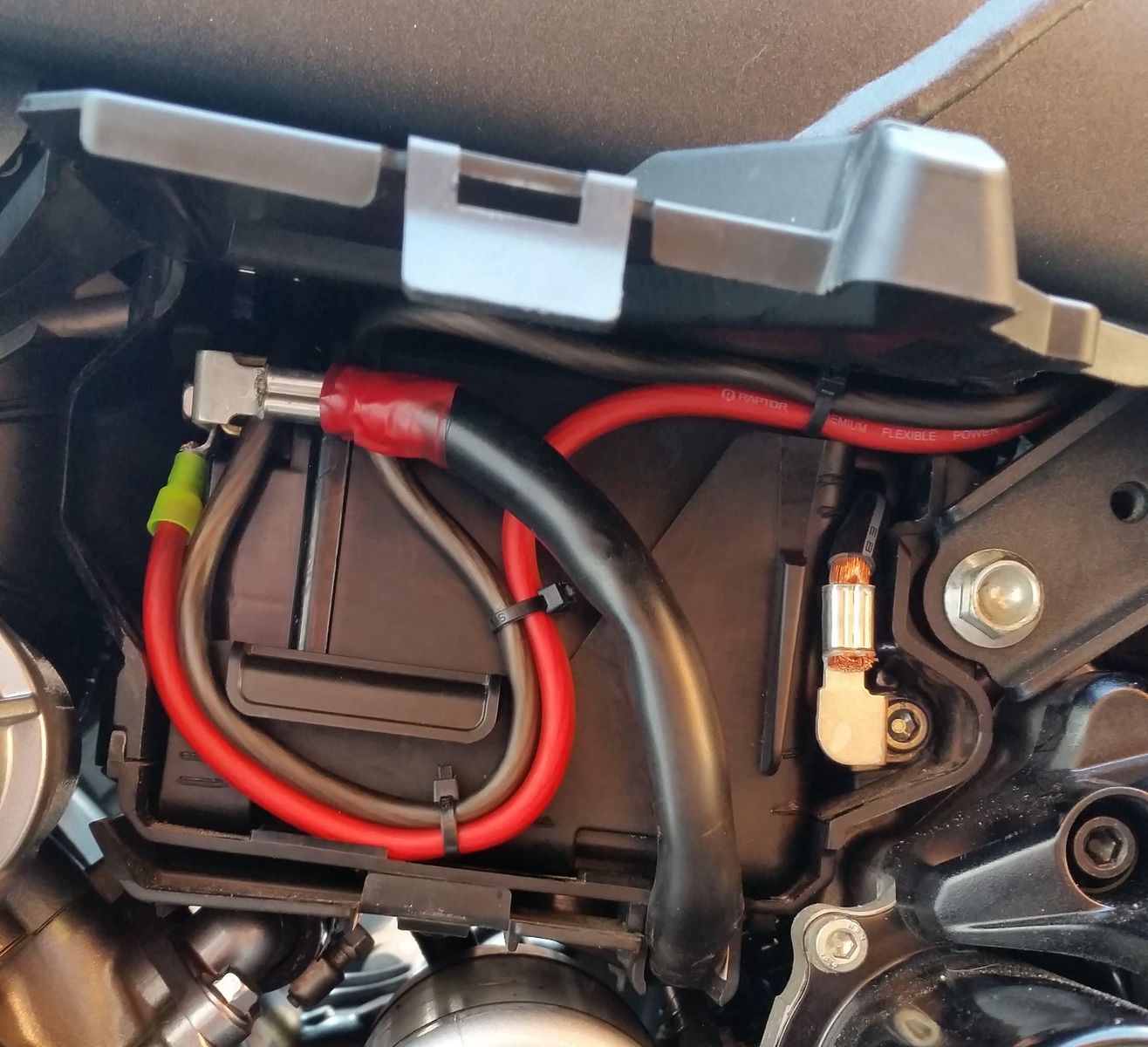

    kein Witz, ich versuche seit 1h die Batterie von meiner 2017er AT auszubauen! Ich krieg das nicht hin! K.A., welcher Idiot das erfunden hat!
    Die Schraube meines Plus-Pols ist KREUZ und die "Schlitze" zeigen genau in Fahrtrichtung nach vorn! D.h., Beim Schraubenkopf hab ich ca. 1cm Luft, dann kommt das "Batteriefachgehäuse" - ich kann da nie und nimmer einen Schraubenzieher ansetzen! Beim Minus-Pol ist es dann natürlich Innensechskant - zeigt aber immerhhin schon zur Seite!
    Ich muss aber den Plus-Pol abhängen, da das Kabel genau vor der Batterie durch geht. Ich kann diese also nicht rausziehen, ehe ich den Plus-Pol nicht abziehe. Fehlt mir irgendein Winkel-Dingsbums-Geheimes-Apple-Tool?
    Und nein, mit einem Maulschlüssel oder Rollgabelschlüssel geht es nicht. Der greift nicht.
    Was geht da ab?

    Ghostrider.1127 - Danke, werd' ich gleich versuchen! Ich hätt wohl besser nach dem Fahrerhandbuch gegooglet, statt einen Post eröffnet - pardon

    Wenn du die Schraube unbedingt bei eingeschobener Batterie, mit einem Kreuzschlitzschraubendreher und nicht mit einem 10er (Ring)Schlüssel lösen willst, gäbe es noch dieses Werkzeug:
    Noch zwei Gratistipps zur Feuerwerksverhinderung:
    - immer zuerst den Minuspol lösen und sichern, dann den Pluspol
    - immer den Pluspol zuerst anschliessen, dann den Minuspol
