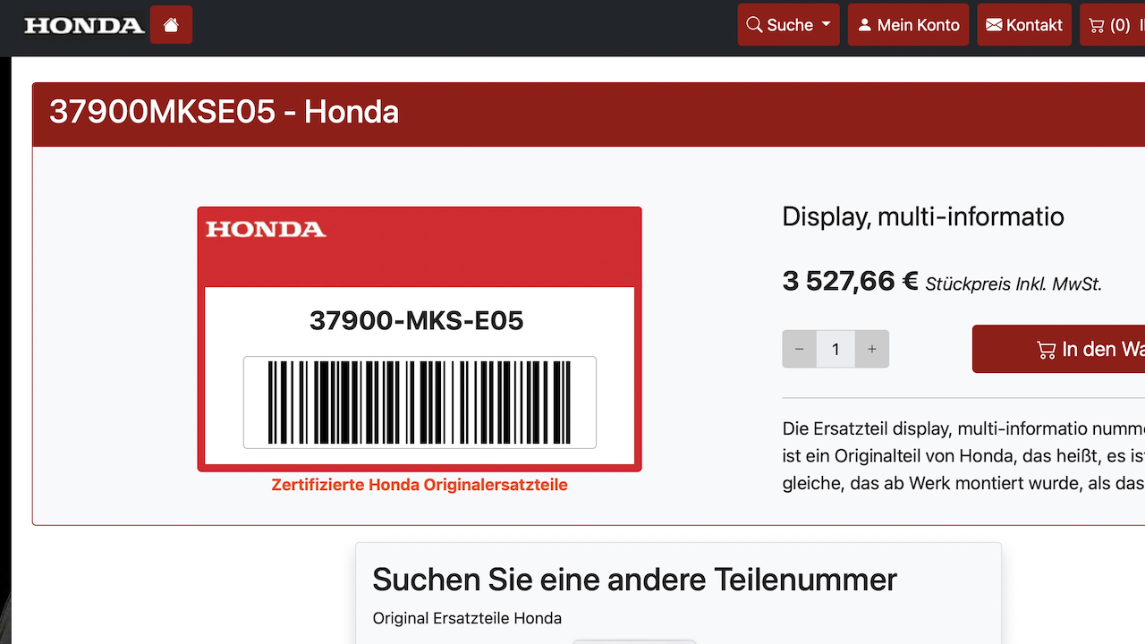

    Leider nicht, das Thema hatten wir schon. Anbei ein Screenshot von einem bekannten Originalteileanbieter:
    Viele Grüße
    Holger

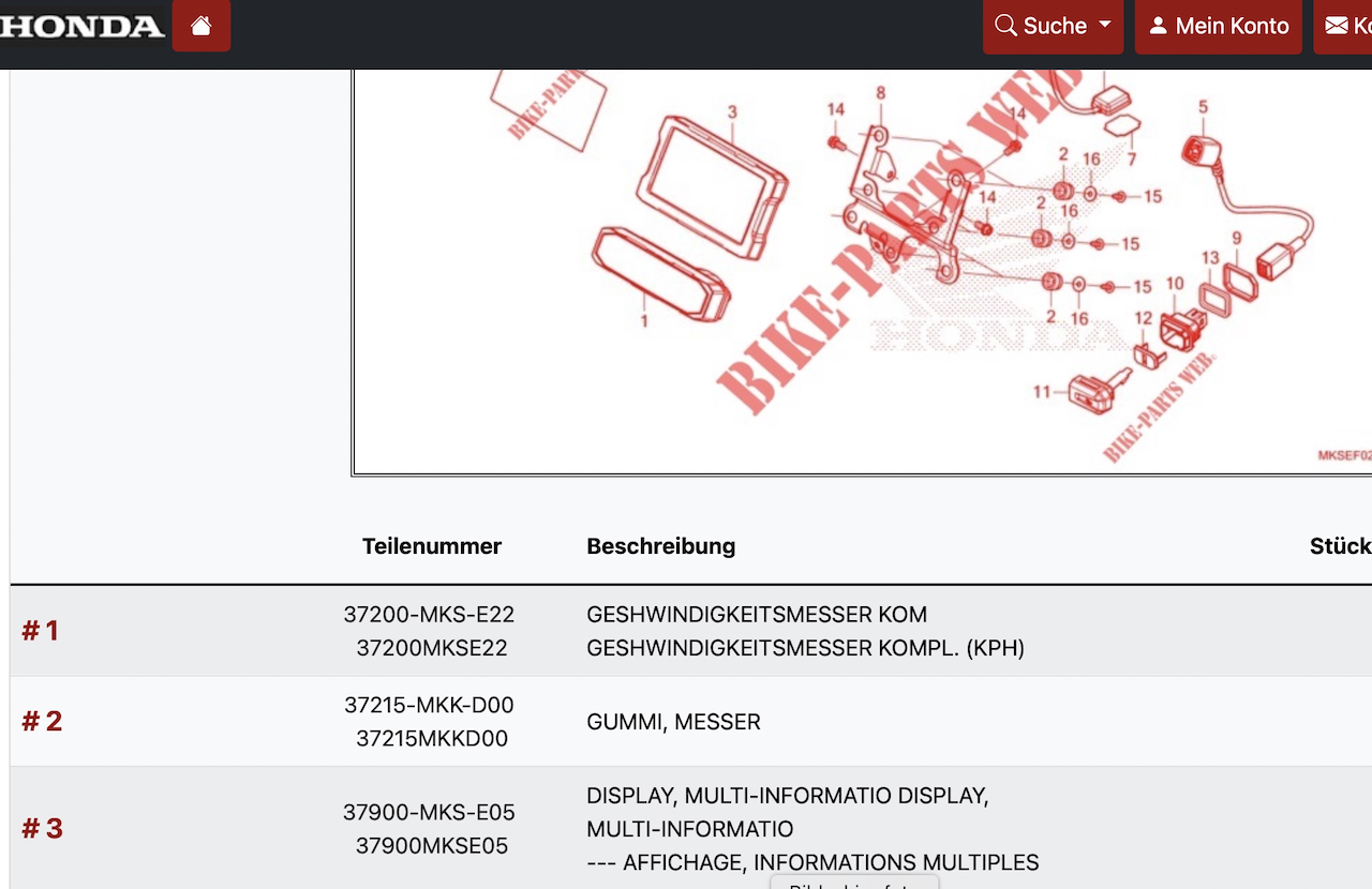

  • #36
    Das ist doch nur die Display einheit, ist wenn wenn du bei einem Langsamen PC den bildschirm wechselst und dann hofft das er schneller ist. Aber vll liege ich auch falsch und die Recheneinheit ist nicht zentral, wie du sagst, sondern in der Displayeinheit. So gut kenne ich mich da nicht aus.
    Dann könnte trotzdem ein anderes Bauteil den Fehler verursachen. Ist durch das Tauschen des Displays am einfachsten herausfindbar.
  • #37
    Klar, die Aufbereitung der meisten Signale erfolgt in der BCU - siehe WHB 22-55. Die Displayeinheit (im WHB schlicht Meter genannt) hängt wie alle anderen Steuergeräte ganz normal am CAN-Bus der CRF1100L. Wenn jedoch nur die Displayeinheit nicht bootet oder aber deren Touch-Bedienung nicht funktioniert, ist die Sache eigentlich eindeutig.
