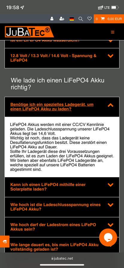

    Ja das stimmt Ich hätte schreiben sollen wenn man ein Ladegerät für Bleibatterien mit Erhaltungsladung hat beschädigt dieses eine Lithium Batterie sorry dafür .
  • #27
    Nur wen es interessiert hier mein Link zu Lithiumzellen und Ladung.
    https://www.ansmann.de/industrial/ladesysteme/li-ionen-ladegeräte
    Und dann hier nochmal ein Bild im Anhang von einer anderen Quelle . Es kann ja sein das die Erhaltungsfunktion bei dem Ctek gerät mit Erhaltungsfunktion technisch anders funktioniert vielleicht kann das ja jemand erklären der da mehr Ahnung von hat
    Gruß Benni
