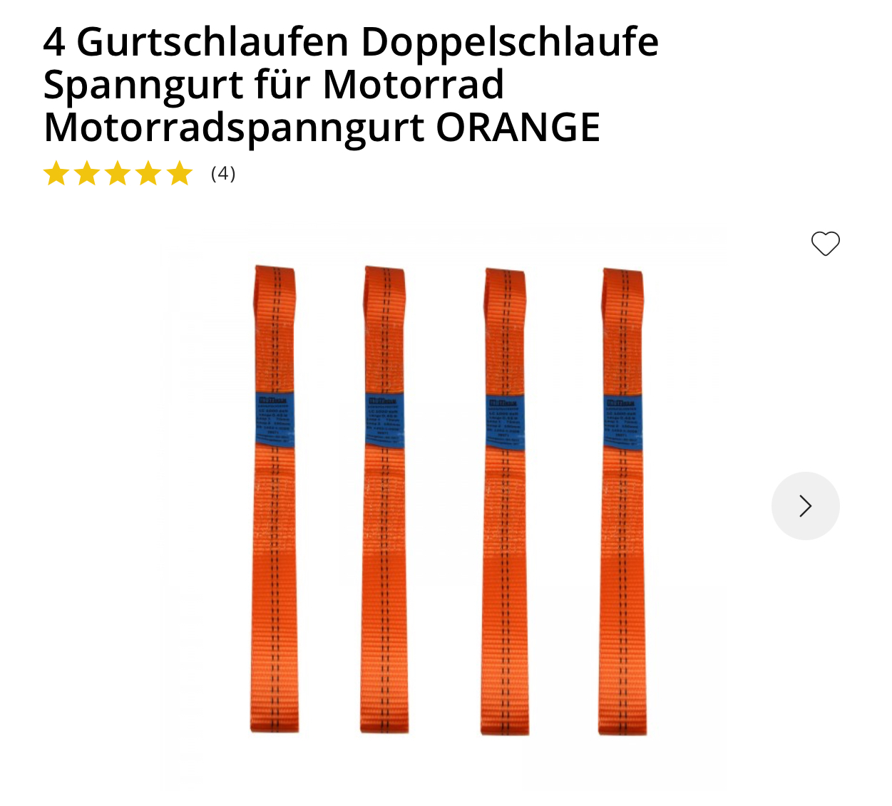

Dei unseren Offroadtouren mit dem Maschinen im Balkan und co. ist es ein muß das hier Bergegriffe montiert und Gurtschlafen mitgeführt werden um genau das zu vermeiden .
Solche Enden um die Gabelholme vorn dauerhaft befestigt ist ein Tool was bei meinen ganzen Maschinen und den Mitfahrern festen Bestand hat und sich seit Jahren bewährt haben.
Hier kann man sofort anfassen und ziehen oder ein Seil mit einem Karabiner einhaken .
Analog Hinten im Bereich Sitzbank Ende oder Heck .
Auch hier kann man Fest zupacken und auch einmal die Maschine im Stand herumdrehen oder mit beim Aufheben fixieren
Solche Seile gehören ebenfalls zur Grundausstattung und haben sich schon bei einigen Abstürzen der At oder Maschinen der Mitfahrer bewährt .

Zum Seitlichen anfassen haben sich Gurtschlaufen bewährt die kurzfristig um Rahmen oder Gepäckträger gelegt und so ein Punkt zum ziehen gegeben ist .
