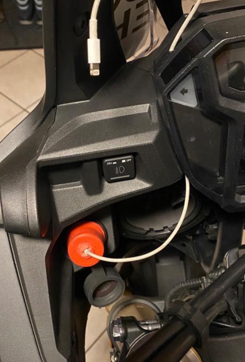

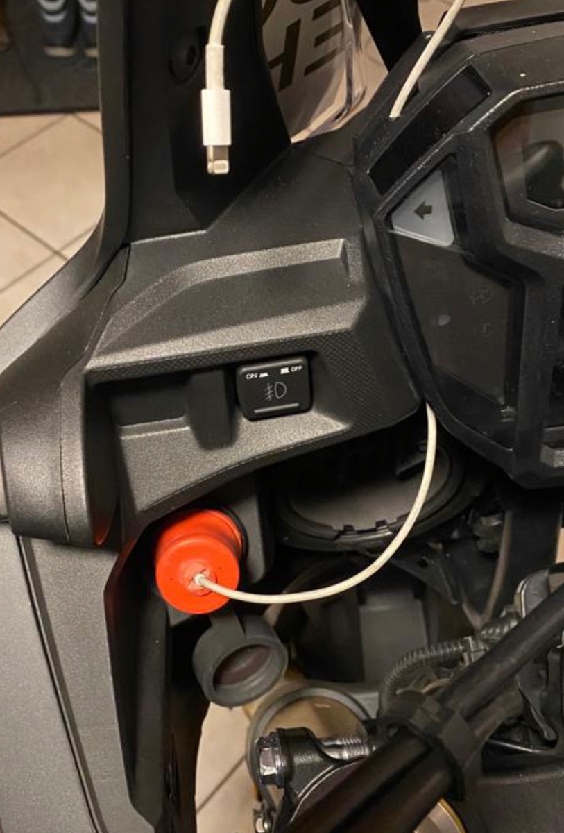

Ich weiß jetzt nicht wo und wie die Bordsteckdose bei der 1100er ist. Ich hatte bei mir ( 1000 er ) auch das Problem, und wollte es auch gerne während des Ladevorgangs wasserdicht haben. Hab dann Dank des Forums eine Lösung gesehen
. Hab mir dann Mostkappen gekauft. Die Größe 2 passt perfekt auf die Steckdose.Wie gesagt, ich weiß nicht ob das bei der 1100er auch genauso gut klappt. Aber vielleicht ist es eine Idee wie Du es eventuell machen kannst
