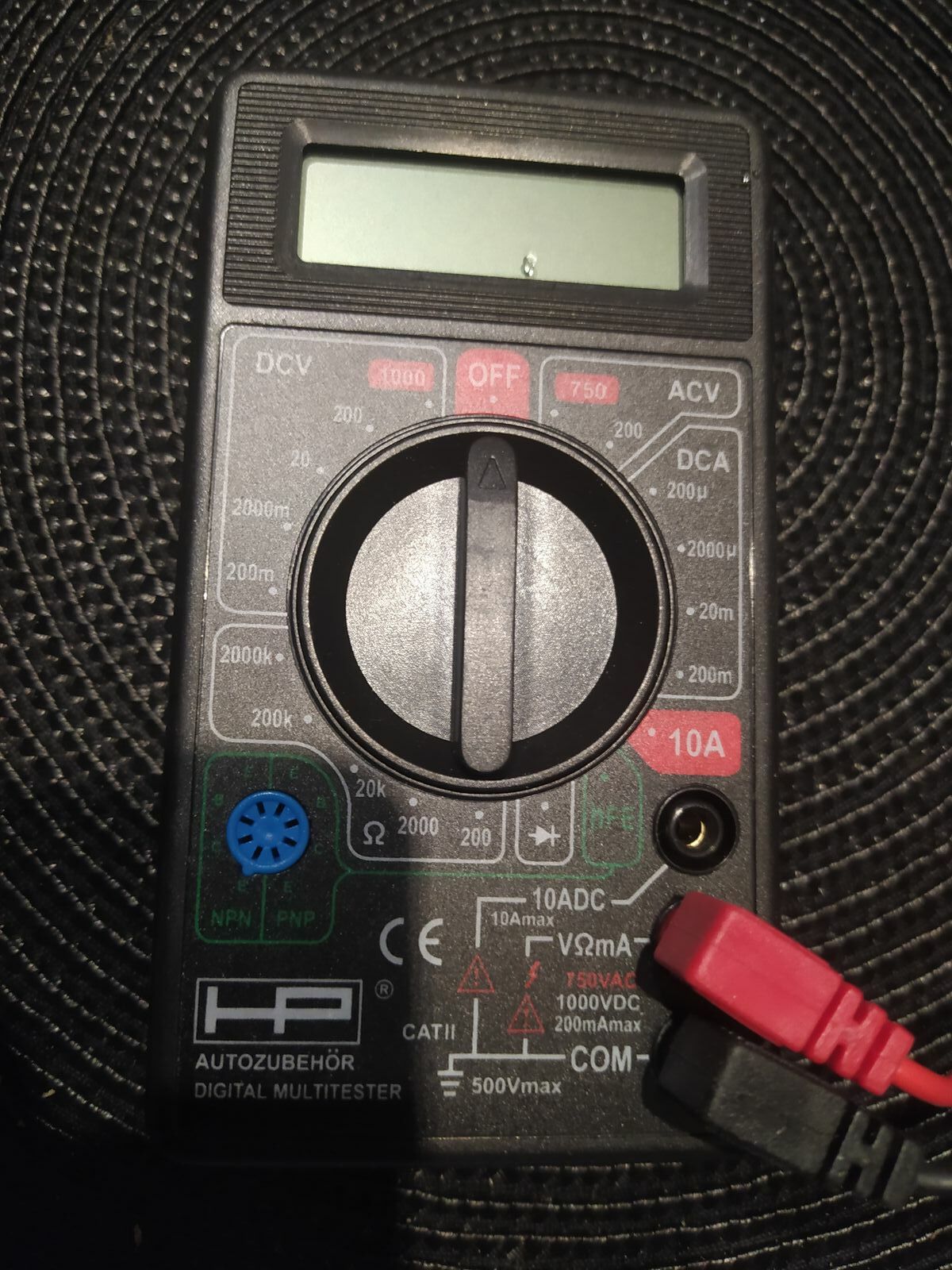

    Falls du die LED zuerst Falsch herum angeschloßen hast kann sie auch schon defekt sein. Manche sind da etwas empfindlich.
    Wenn du einen ohmschen Meter hast kannst du die LED einfach durchmessen. Die eine Richtung darf keinen durchgang haben die andere muss Durchgang haben. Wenn das nicht so ist ist die LED defekt.
    Gruß Robert
    Gruß Robert
    Habe mir mal so etwas zugelegt,weiss aber leider überhaupt nicht wie so etwas funktioniert.;)
    Grüße Ralle
