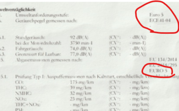

    Ich habe im Oktober 2021 eine CRF1100 SD08 erworben. Diese war bisher nicht zugelassen worden. Nun wollte ich eben selbiges bei der Berliner Zulassungsstelle machen, jedoch ist die COC Bescheinigung älter als 1,5 Jahre, daher war das Zulassen nicht direkt möglich. Die Dame meinte, ich soll mir ein Gutachten erstellen lassen, dass die Bescheinigung noch mit den aktuellen gesetzlichen Vorschriften übereinstimmt.
    Bei TÜV, Dekra und GTÜ angerufen - der Sachverhalt ist, dass ich ein EURO4 Modell besitze, aber seit dem Januar 2021 nur noch EURO5 zugelassen werden dürfen.
    Ein Honda Händler meinte zu mir, dass meine AT aufgrund dieser Gegebenheiten ein Fall für die Müllpresse ist, da Ausnahmegenehmigungen für das Zulassen von Euro 4 KFZs nicht mehr erteilt werden.
    Anbei habe ich mal dieses COC Dokument angehängt, vllt. hat irgendwer Ahnung.
    Jetzt habe ich wahrscheinlich 13.000€ in den Sand gesetzt und weiß nicht mehr weiter...
    Liebe und niedergeschlagene Grüße
    Tim

    Da steht in der Tat Euro 5, aber die EU Typengenehmigung ist Euro 4 (siehe linke Seite unter der geschwärzten Nummer) e4*168/2013 etc.
    Ich hoffe der TÜV kann bestätigen, dass ich durch Zufall auch die Euro 5 erfülle, halte ich aber nach Aussage vom Händler als unrealistisch.
    Die AT wurde mit Händlerkennzeichen bewegt, wurde aber durch privat verkauft.
    Dein e4 sagt nichts über die Abgasnorm. Die ist Euro5 und damit Zulassungsfähig. Das e4 sagt nur aus, in welchem EU-Land die Zulassung erfolgte. 4 ist glaube Niederlande.
