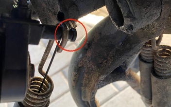

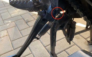

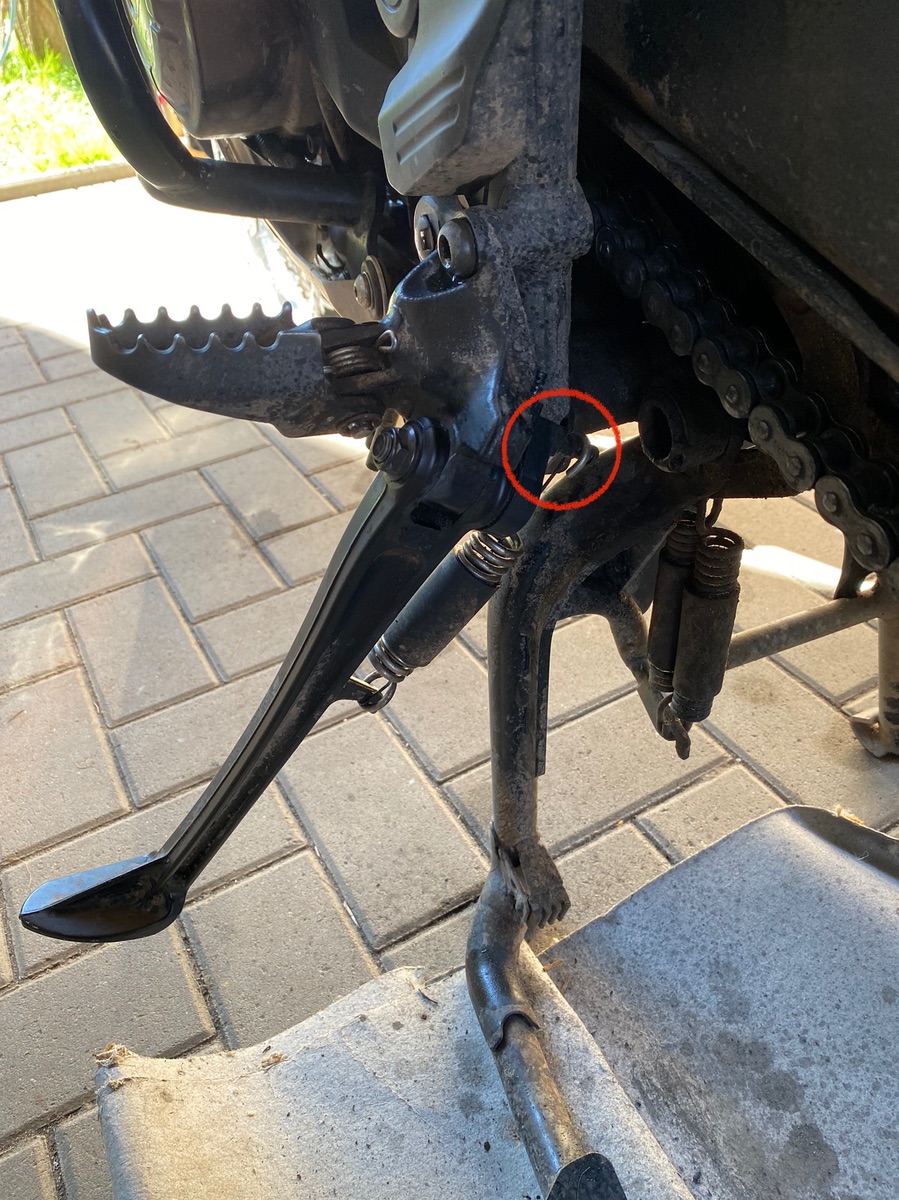

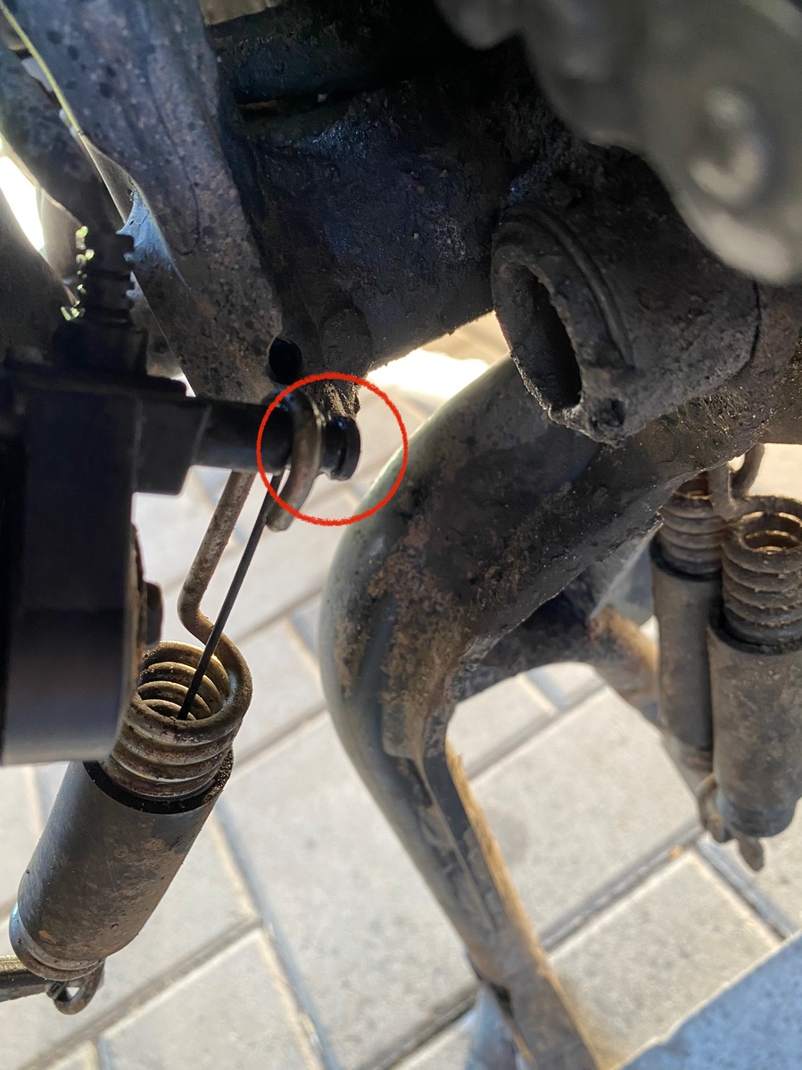

    Muss an dem Seitenständer für die Rückholfeder ne Sicherungsscheibe oder sowas sein, damit die nicht von dem PIN runterspringen kann?
    Und noch ne Frage:
    Hab den Drehpunkt mal mit WD40 und Kettenreiniger gesäubert, da der Seitenständer nicht mehr von allein zurückgeschnackt ist.
    Womit kann man den neu einfetten, oder muss das gar nicht und es war nur alter Schmier drauf?

    Eine Sicherung ist aber anscheinend nicht vorgesehen am oberen Ende der Feder, sehe ich das so richtig?

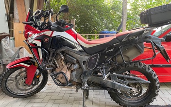

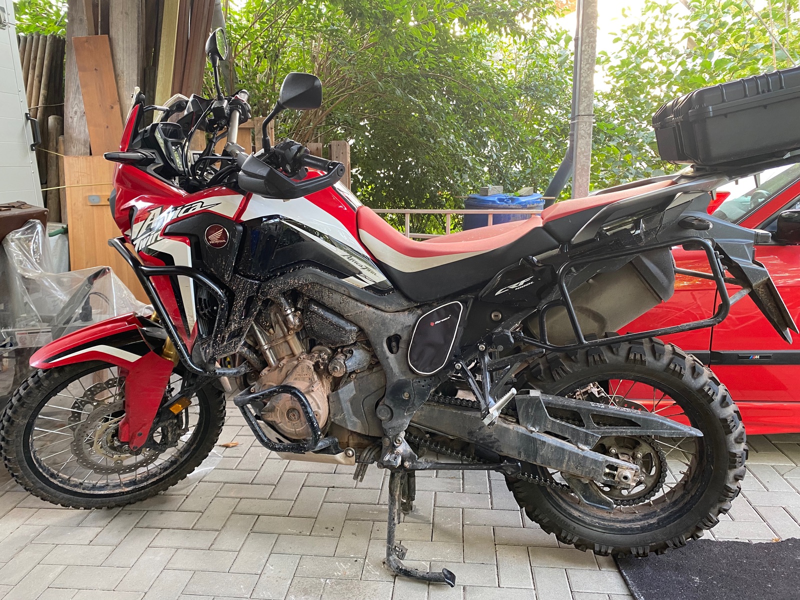

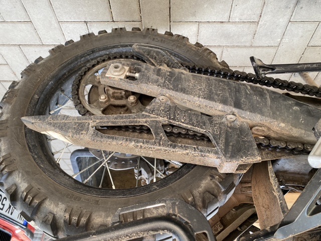

    Vorher:
    Jetzt:

    Ok, Gelände habe ich als Crosstourer-Fahrer nicht automatisch im Hinterkopf.
    Und nein, da gibt es keine Sicherung, der Rand der Halteschraube dient als
    Anschlag und Sicherung für die Federn.
    Und was dein Problem angeht, vermute ich einfach mal Dreck in den Zwischen-
    räumen. Und den kriegst du nur weg, wenn du das Geraffel komplett abbaust.
