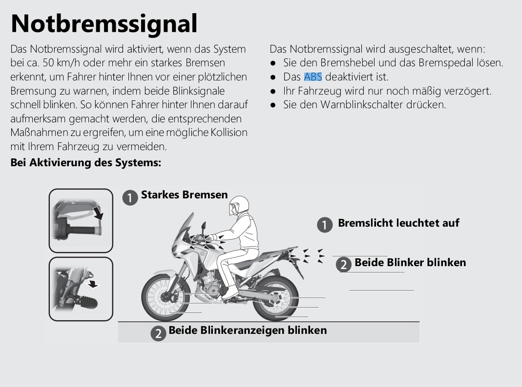

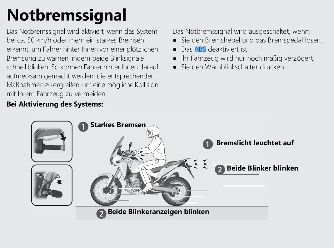

#5 Alles anzeigenDas wäre sehr eigenartig. Warum sollte die Warnblinkfunktion nur hinten funktionieren? 🤔
Mahlzeit,
ja genau, das ist die Frage?
