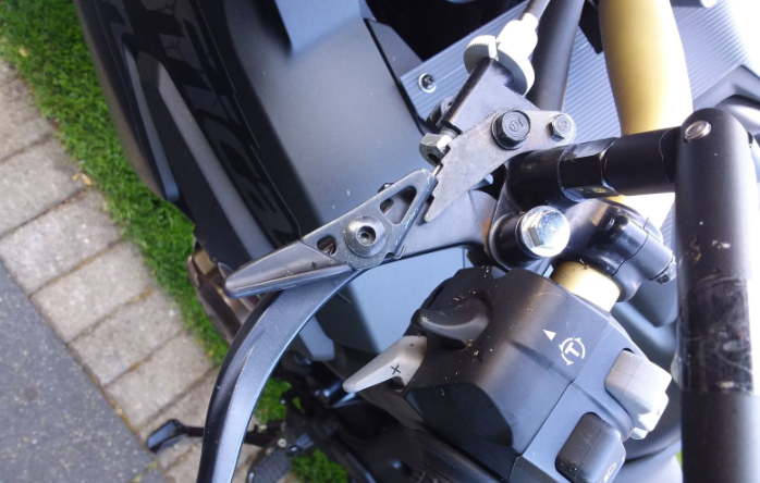

    Die ingangsfrage war ja " den FeststellHebel näher an den Lenker zu bringen" und er will am Berg bremsen können.
    Nur mit der Feststellbremse kann das komisch werden
    Der Doohan hat alles auf Handbetrieb am Lenker gehabt, nachdem sie ihn aufs Mottorrad gehoben haben / heben müssen .
    Aber das war Moto-GP und auf jedenfall ohne TÜV

    Ich habe 2020 meiner Feststellbremse ein kleines Schräubchen zum Einstellen des Hebels gegönnt. Dadurch wird der Hebel weiter zum Lenker gedrückt. Der Tüvprüfer hat danach geschaut und sein OK gegeben. Keinerlei Beeinträchtigung der Feststellbremse. Einrastmechanismus funktioniert und man bekommt beim fahren das Hinterrad nicht zum Bremsen . Die Feststellbremse ist zu schwach dafür.

    Das Blech der barkbuster bringt den Hebel bspw. ein Stück näher und ist nach Auskunft vom tüv erlaubt, sofern die Bremse ihre Funktion beibehält.
    Nur so als Info.
