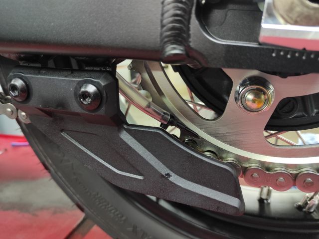

    Ich hab nun schon eine Weile den scottoiler, der hält nur nicht richtig.
    hat csl etwas was ich direkt ans Ritzel bringen kann oder muss man das hinten an Kettenblatt träufeln?

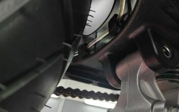

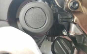

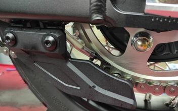

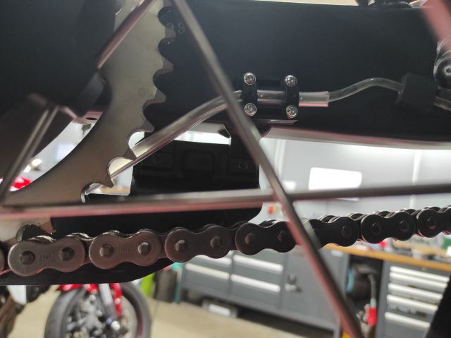

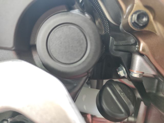

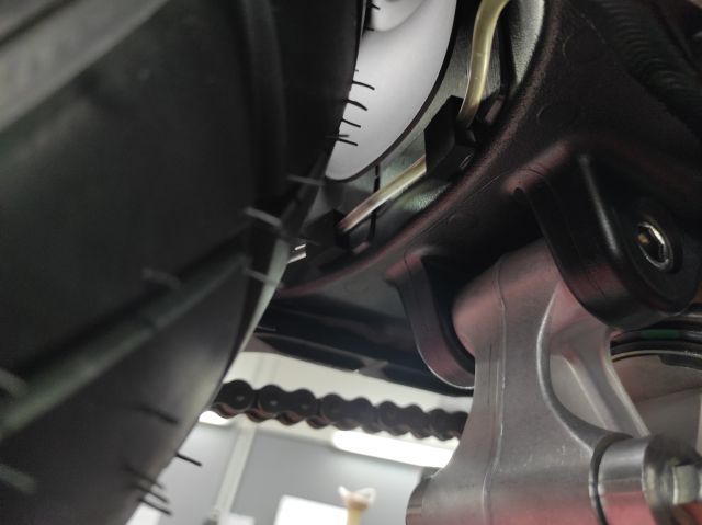

  • #16
    Hallo Autotrudi,
    die Montage am Ritzel ist nicht gut. Das Ritzel ist viel kleiner als das Kettenrad und dementsprechend ist durch die etwa drei mal so hohe Drehzahl die Fliehkraft viel höher. Dazu kommt, dass die Fläche die das Ritzel dem Öl bietet in die Kette zu gelangen kleiner ist. Ein Teil des Öls wird durch die hohe Fliehkraft nicht an und in die Kette gelangen und in der Ritzelabdeckung und dann auf dem Stellplatz landen. Daher findest Du von keinem Hersteller eine Anleitung mit der Düse am Ritzel.
    Wenn man das richtig macht ist es am Kettenrad praktisch nicht zu sehen und funktioniert. Hier mal die Ölleitungsverlegung die ich bei der AT mache.
    Allzeit gute Fahrt
    Heiko
