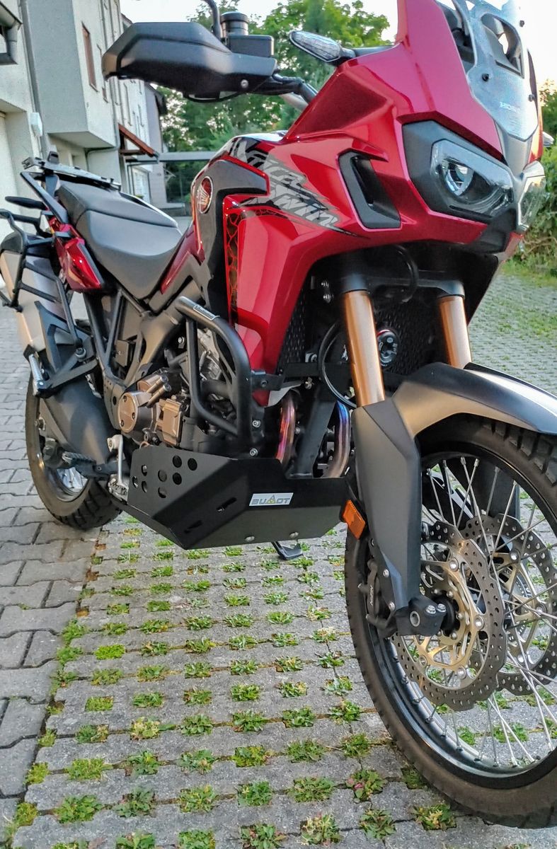

    Schau mal weiter vorn habe ich glaube ich ein Bild in Verbindung mit einem SW Motech Schutz gepostet. Der hält was er verspricht.
