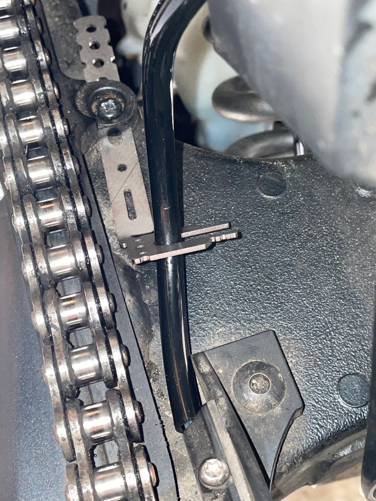

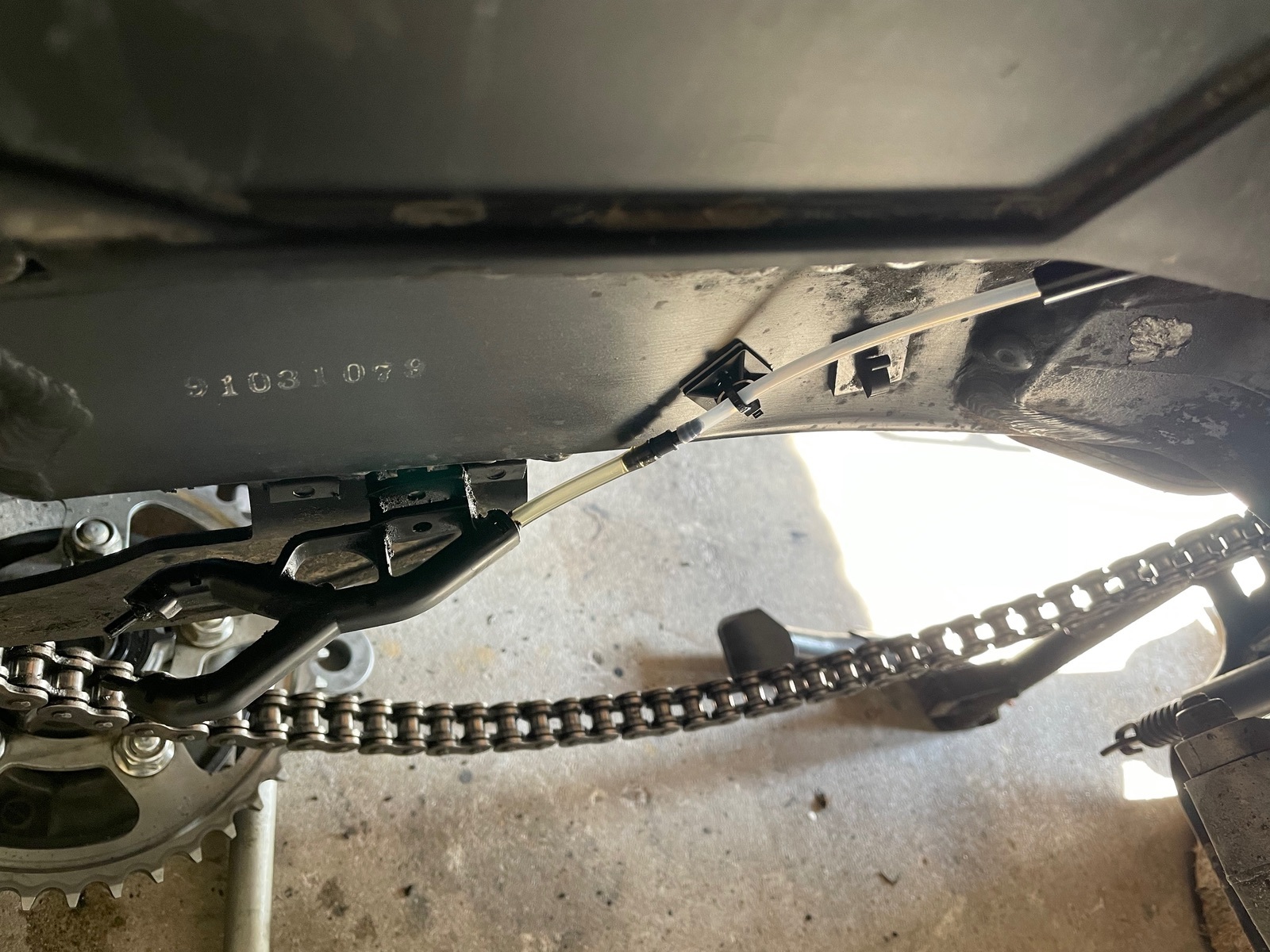

    Linker Schwingenholm (Innenseite) hat zwei große mit Gummi abgedeckte Öffnungen in der Schwinge..... da passt eine Ölleitung sehr gut durch. Die kleinen Einschnitte dann mit Butyldichtmasse wieder verschließen damit sich nicht zuviel Dreck in der Schwinge sammelt.
    Einmal fest gelagert, einmal an der Schwinge innen geklebt, fertig.
    Der Weg nach vorne ist nur gesteckt.

    Oha, In der Schwinge? Das ist natürlich richtig gut. Mal sehen ob ich die Leitung da durch bekomme. Von außen hat halt immer den Vorteil der schnellen Überprüfung ob alles i.O. ist.
    MacReiner: Du hast nur die normalen beigefügten Clips genommen? Die halten soweit?
    Früher hatte ich 2 Öler von CLS und da immer etwas Theater mit den Gummibefestigungen, die hielten nicht immer so super. Da war sogar ein (bestimmt guter) 2K-Kleber dabei. Wahrscheinlich waren die Oberflächen nicht sauber genug oder so. Soll jedenfalls jetzt nicht mehr passieren :)
