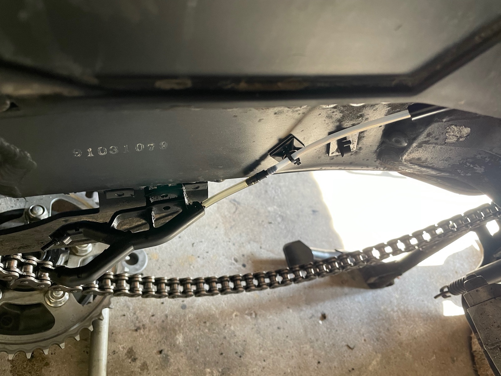

Verlegung der Ölleitung bei einem Kettenöler
  • #11
    Zuerst habe ich einen 8mm Pneumatikschlauch (z.B. Festo) durchgesteckt, dann die Kappen von der Schwinge draufgezogen und dann die beiden Schlauchenden mit einem selbstschweißenden Isollierband umgewickelt und somit abgedichtet.
    Die Halterung ist selbstgebaut ( bzw. Lasern und abkanten lassen:-))
    Ich weiß aber nicht, ob die 1100-er auch diese Öffnungen in der Schwinge haben.
