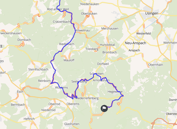

    Habt ihr auch schonmal Probleme bei der Navigation gehabt, so das Calimoto einfach mal die Route geändert hat ?
    Folgendes ist mir heute passiert.
    Hab mir eine Route berechnen lassen von mir bis zum Feldberg im Taunus. Da es ja in meinem Revier liegt, und ich mich auch dort etwas auskenne,
    wusste ich das in Schmitten eine Sperrung ist. Hab mir dann die Route entsprechend geändert, das ich Schmitten erst garnicht anfahre. Als ich dann
    in die Nähe kam, hat Calimoto doch einfach die Strecke geändert, so das ich doch nach Schmitten kam :angry-screaming: . Zwar aus einer anderen Richtung als
    ich normal ohne Sperrung fahren würde, aber das war ja nicht die geplante Strecke von mir :angry-tappingfoot: . Da ich mich ja wie gesagt dort etwas auskenne
    wusste ich wie ich zu fahren hatte. Das hat mich dann ganz schön angekotzt, und ich hatte einen mächtigen Hals. Hab mal zwei Bildschirmfotos gemacht.

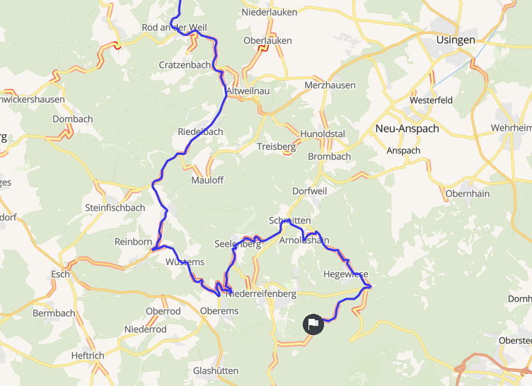

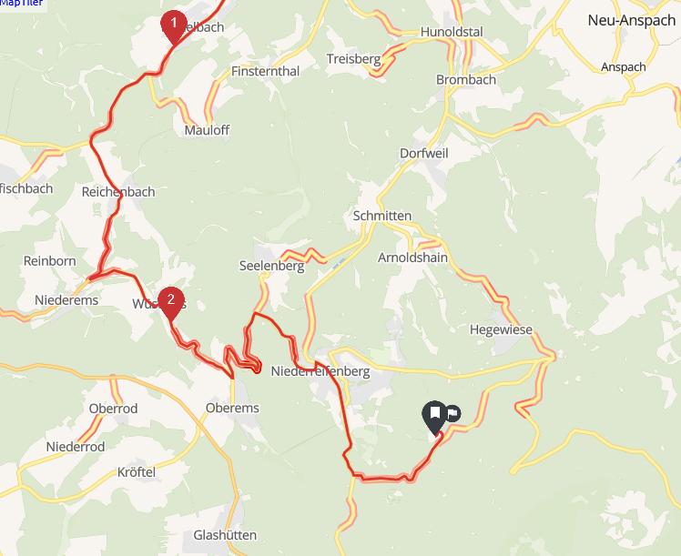

    Hier meine geplante Tour
    Hier die von Calimoto eigenmächtig geänderte Tour
    Bis zu diesem Zeitpunkt, hat sich Calimoto an das gehalten was ich geplant hab.

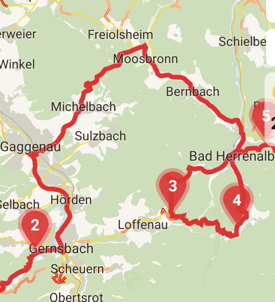

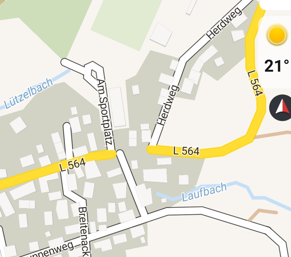

    Calimoto-Nutzer bin ich nicht direkt, aber die gerade zurückliegende SWR5.0 habe ich zusätzlich für die Tourguides mit Calimoto geplant.
    Hier sind wir alle von Gernsbach kommend, problemlos durch Loffenau hindurch gefahren, wo wir kurz darauf in die schmale Waldstraße abgebogen sind.
    Calimoto hingegen leitet einen Fahrer ohne Ortskenntnis in einem großen Bogen von Punkt 2 zu Punkt 3.

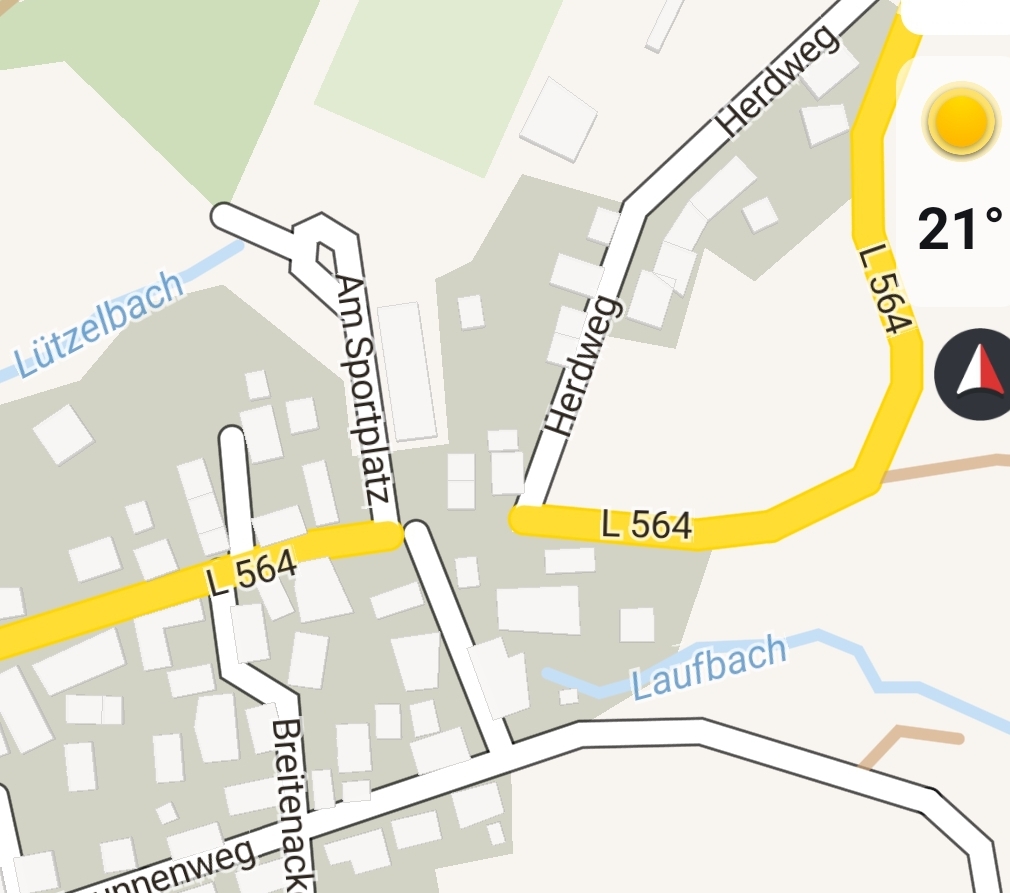

    Die Karte groß gezoomt zeigt den Fehler: Da "fehlt" einfach mitten im Ort ein winziges Stück Straße der L564. Keine Sperrung oder sonst was, wir sind ja alle da durch gefahren.
    Interessanterweise war der Fehler bei der ersten Planung noch nicht. Erst beim späteren Öffnen der gespeicherten Tour zeigte Calimoto diese überflüssige Schleife um Loffenau herum.
    Sehr seltsam.

    Zum eigentlichen Problem kann ich nichts beitragen, weil ich meistens nur tracken und selten Plane.
    Blitzer zeigt Calimoto schon länger an, allerDings nur wenn du es in den Einstellungen aktiviert hast ("Gefahrenstellen") und das Gerät über Internet auf den Server zugreifen kann. Offlinekarte und Internet geht, Offlinekarte ohne nicht. Und die Blitzer müssen natürlich irgendwie gemeldet worden sein.
    Irgendwo hatte ich auch schonmal die unterschiedlichen Icons für dauerhafte und mobile Blitzer gepostet.
    Ich hab gerad mal in der App nachgeschaut, ob da vielleicht auch einStück Straße fehlt wie bei eich.
    Da sehe ich doch gerade, das meine geplante Route ganz plötzlich der der gefahrenen Route entspricht. :? :? .
    Ich denk ich sehe nicht richtig :angry-screaming: . Langsam geht mir das Calimoto auf den S....
    Kann auf meinem PC seid gestern keine geplante Touren und auch die geahrenen Kilometer nicht mehr sehen.
    Auf dem Handy geht es, aber das ist einfach zu klein. Deshalb plane ich meine Touren lieber auf dem PC.
    Wenn das so weitergeht, werde ich das Abo nicht weiter verlängern.
