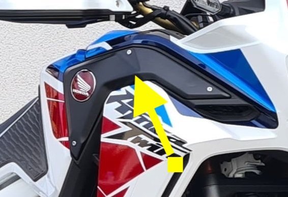

    Könnte ein Besitzer einer Adventure Sports Modelljahr 2021/22 freundlicherweise mal die Farbausführung der schwarzen Aluminiumblenden schildern (idealerweise den korrekten RAL Code). Sind sie schwarz matt, glänzend, metallic usw. ausgeführt? Danke :)
    Ich möchte ja nicht pessimistisch erscheinen, aber da wird Dir wohl niemand hier im Forum helfen können.
    Gerade da es sich um ein „Dekorteil“ handelt, wirst Du selbst beim fHH keine passende Auskunft erhalten. Am besten suchst Du einen Lackierbetrieb in Deiner Umgebung auf und probierst anhand Farbkarten einen passenden Farbton heraus zu bekommen.
    Kenne das Spiel noch, als ich auf der Suche nach den passenden Farbtönen für die Lackierung der Kunststoffteile und des Sturzbügels an meiner AT war.

    Da gibt es doch mittlerweile Handy Apps, die über die Kamera Farbtöne bestimmen können. Ob es matt, glänzend, mit oder ohne metallic ausgeführt ist sollte aber auch ohne Hilfsmittel ermittelbar sein ;) Anhand von Bildern ist es halt schwer...
    Auf die Farbwertbestimmung via Handykamera würde ich mich nicht unbedingt verlassen. Klar ist die menschliche Einschätzung via Farbkarte auch keine 100%ige Methode. Aber ein erfahrender Lackierer trifft den Ton doch recht genau.
    Mit der Bestimmung von Matt, seidenglatt oder glänzend gebe ich Dir absolut recht. Das sollte wohl problemlos möglich sein.

    Mit dem uns vertrauten RAL-Code kommst du bei einem japanischen Motorrad nicht weit.
    In Japan ist das der Japan Paint Manufacturers Association (JPMA) Code.
    Ist natürlich nicht auszuschließen, der der eine oder andere Farbton ein Gegenstück in der
    RAL hat, aller selbstverständlich hat Honda wie alle anderen Hersteller auch einen eigenen
    Farbcode und auch eigene Farbphantasienamen, siehe hier.
    http://www.icemanbike.de/pdf/lack_honda.pdf
    Manchmal ist bei Bike-Parts der Honda-Code vermerkt, damit kann man bei RH-Motorradlacke
    fündig werden https://motorradlack.de/
    Allerdings vermute ich, da es sich um Aluteile handelt, daß die nicht lackiert, sondern gepul-
    vert sind.
    Ich gehe davon aus, dass es eloxiert ist.
    So wie Felgen und Lenker auch.
    Zumindest das silberne.
    Sonst würde man das gebürstete nicht mehr sehen.
