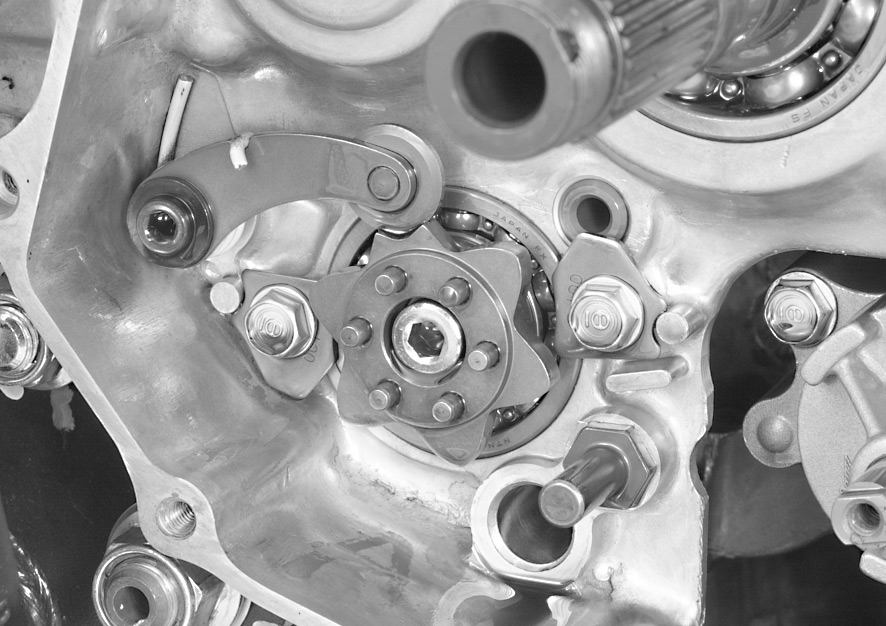

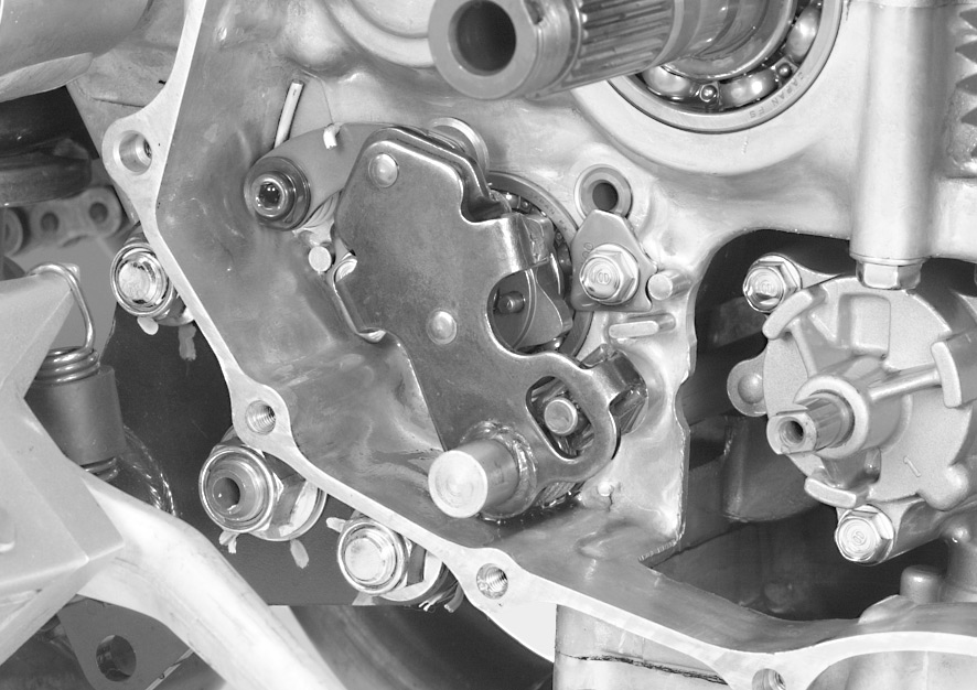

    Ich glaube von euch weiß keiner wie ein Klauengetriebe mit seinem Schaltautomaten wirklich funktioniert und welchen Einfluss der Fahrer dabei hat.
    Grundsätzliche Funktionsweise:
    Aber veralteter Schaltautomat der so bei der AT nicht verbaut ist
    Auf diesem Bild http://www.motorradonline.de/v…link=mrd-491404#gallery-3 ist ein neuerer Schaltautomat verbaut.
    Bei der AT schaut das Prinzip wie auf Bild 003 aus.
    Was macht nun der Fahrer:
    Bei Betätigung des Schaltpedals wird über den Schaltautomaten die Schaltwalze verdreht. Mit der Fußkraft des Fahrers wird dabei die bestehende Verblockung der Gangpaarung gelöst und die Schaltwalze soweit verdreht, dass die Federbelastete Rolle (Bild 004) über dem höchsten Punkt der Kurvenlaufbahn liegt. Die Verblockung der neuen Gangpaarung erfolgt nicht mehr durch den Fahrer, sondern durch die federbelastete Rolle in Bild 004 (Damit wird eine Überlastung der Schaltabeln verhindert).
    Weshalb lande ich im Zwischenleerlauf?
    Weil ich bei der unkonzentrierten Schaltweise (häufig 5. und 6. Gang) meinen Schalthebel auch nur einen Tick zu wenig belastet habe und damit die Rolle nur auf dem Scheitelpunkt zum liegen kommt und daher die Schaltwalze nicht verdrehen kann.
    Weshalb kann ich nicht mehr erneut in den z.B. 6. Gang schalten.... weil der Schaltautomat mangels ausreichend verdrehter Schaltwalze nicht mehr greifen kann.... erst durch runterschalten in den 4. Gang habe ich das ganze wieder neutralisiert.
    Gibt es auch Getriebedefekte die zu so einem Verhalten führen können.
    Die Mitnehmerzapfen, die die Zahnräder verblocken können bei unsauberer Schaltweise (Schadensursache: trennen des Ganges unter Last) verrundet werden und erschweren damit ein erneutes Verblocken des Getriebes... Gang wird eingelegt, Zahnräder beginnen zu verblocken, Last auf dem Getriebe --> Durch die zu kleine Auflagefläche der Zapfen flutscht der Gang wieder raus...
    Nach vielen vielen 1000km können die Führungszapfen der Schaltgabeln verschliessen sein, gleiches gilt für die Nuten der Schaltwalze - aber bei einer der AT ist eine Laufleistung erreicht worden, wo der Verschleiß auftreten kann.
    Theoretisch könnten die Lagerung der Schaltwalze bzw. der Führungsbolzen der Schaltgabeln fehlerhaft hergestellt worden sein.... aber bei der heutigen maschinellen Fertigung ist das eher auszuschließen.
    Und auch wenns "Bullshit" ist..... wenn ein Gang sich nicht sauber schalten lässt, insbesondere die Gänge 5 und 6 situzt der "Bullshit" meistens auf dem Motorrad drauf.

    Danke Manfred für die gute Erklärung.
    Grundsätzlich und in der Theorie verstehe ich die Funktion.
    Trotzdem bleibe ich bei der Ansicht, dass es sich hier um ein mechanisches und konstruktives Problem(chen) handelt.
    Wenn eine Mechanik an einem Scheitelpunkt zum Stillstad kommen kann (Reibungskräfte, sonstige Widerstände), fehlt irgendwo konstruktiv eine (kleine) Kraft oder geometrische Modifikation, die das verlässlich verhindert.

    Danke für die Erklärung Manfred.
    Ich hätte noch ne Frage zur Diagnostik:
    Wie erkenne ich, ob die Schaltgabeln verbogen sind oder die Klauen abgenutzt sind?
    Bei Haralds Beispielen SF und CB1300 könnten doch genauso die Mitnehmerzapfen verrundet sein.
    Oder lässt sich der Fehler ohne Öffnen des Getriebes diagnostizieren?
