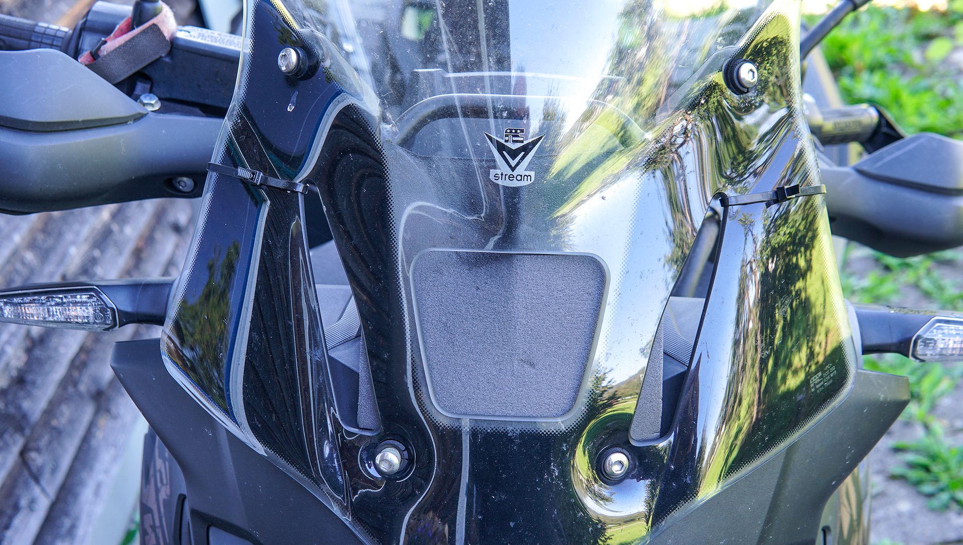

    Moin Leude,
    Habe den Thread vielleicht nicht ganz korrekt verstanden, aber die „originale“ (hohe?) Tourenscheiben der SD08 hat 6 Löcher, Foto anbei ist von meinem Mopped.

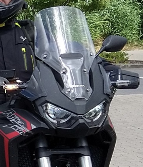

    Die "originale" kurze in der Standardversion hat vier, die Hohe hat sechs. Wenn du irgendein Paket gekauft hast, dann hast du automatisch die hohe Scheibe montiert bekommen.
    Wir haben nun die Touratech verbaut. Dunkle Version. 4 Schrauben. Alles passt.
