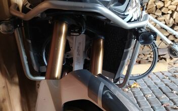

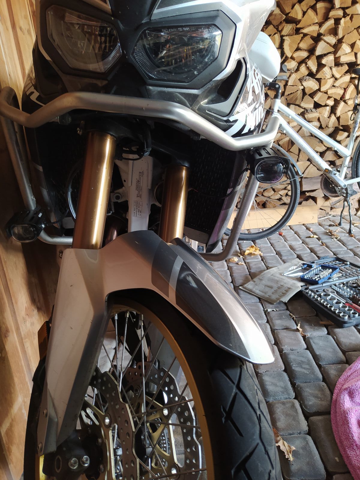

    Habe die Sirius Fogflooter mal provisorisch angeschraubt aber so richtig gefällt mir die Position noch nicht. Hätte die lieber noch höher aber mit der originalen Rohrschellenbefestigung gehen die nicht höher, da das Spaltmaß sich nach oben verjüngt. (original "Zierbügel" der ATAS.) Jemand ne Idee, wie ich das lösen könnte ?

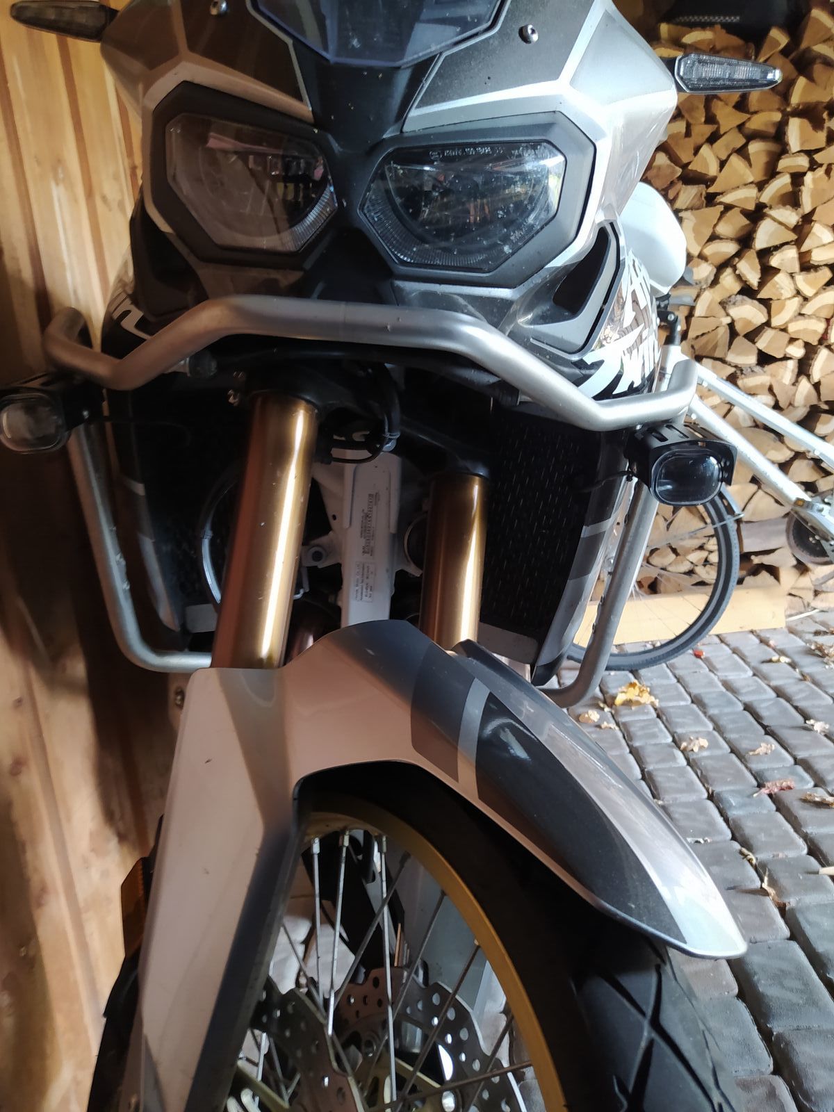

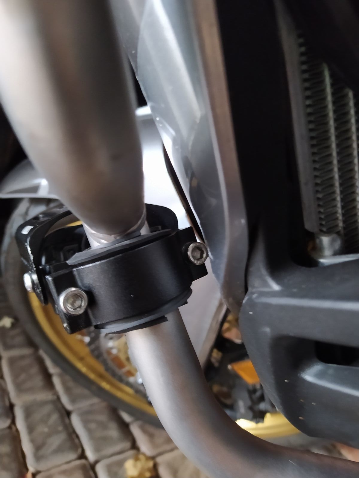

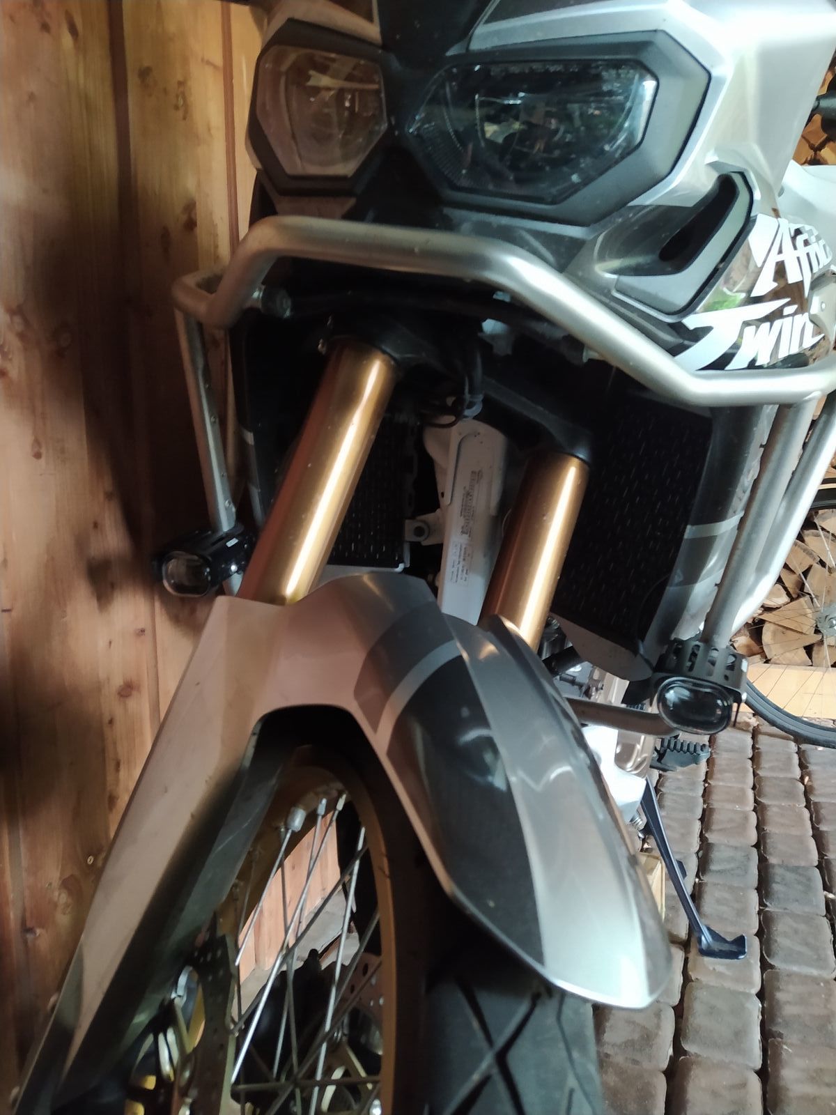

    Habe nun nach ein wenig grübeln die Lösung gefunden:)
    Die Schraube zur Verkleidung zuerst bis fest anziehen, indem man die Flooter nach außen dreht, dann kommt man noch an den Sechskant Ran. Danach die Flooter in Fahrtrichtung drehen und die äußere Sechskantschraube ansetzen und festziehen.
    Voila;)
    Hier nochmals der Unterschied zwischen hoch und tief.
