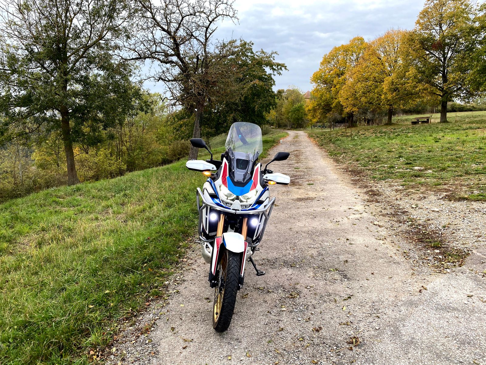

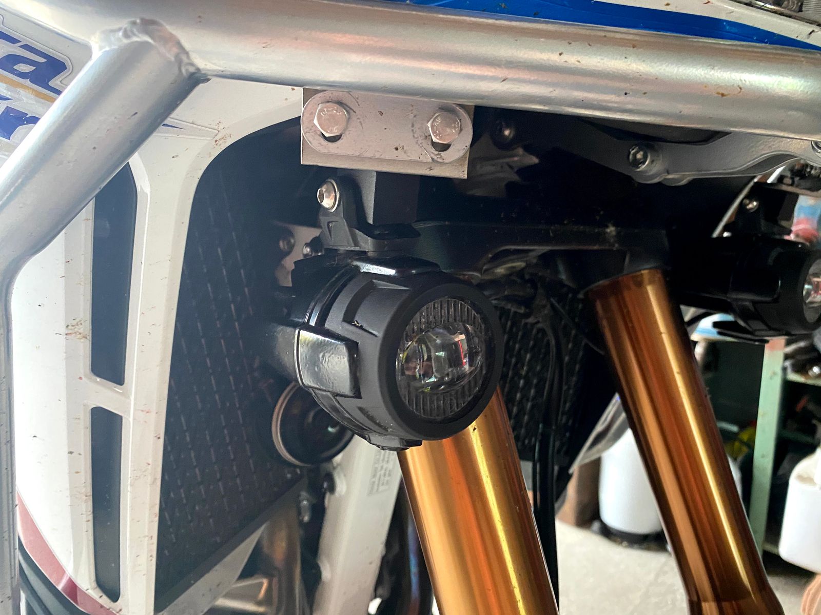

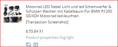

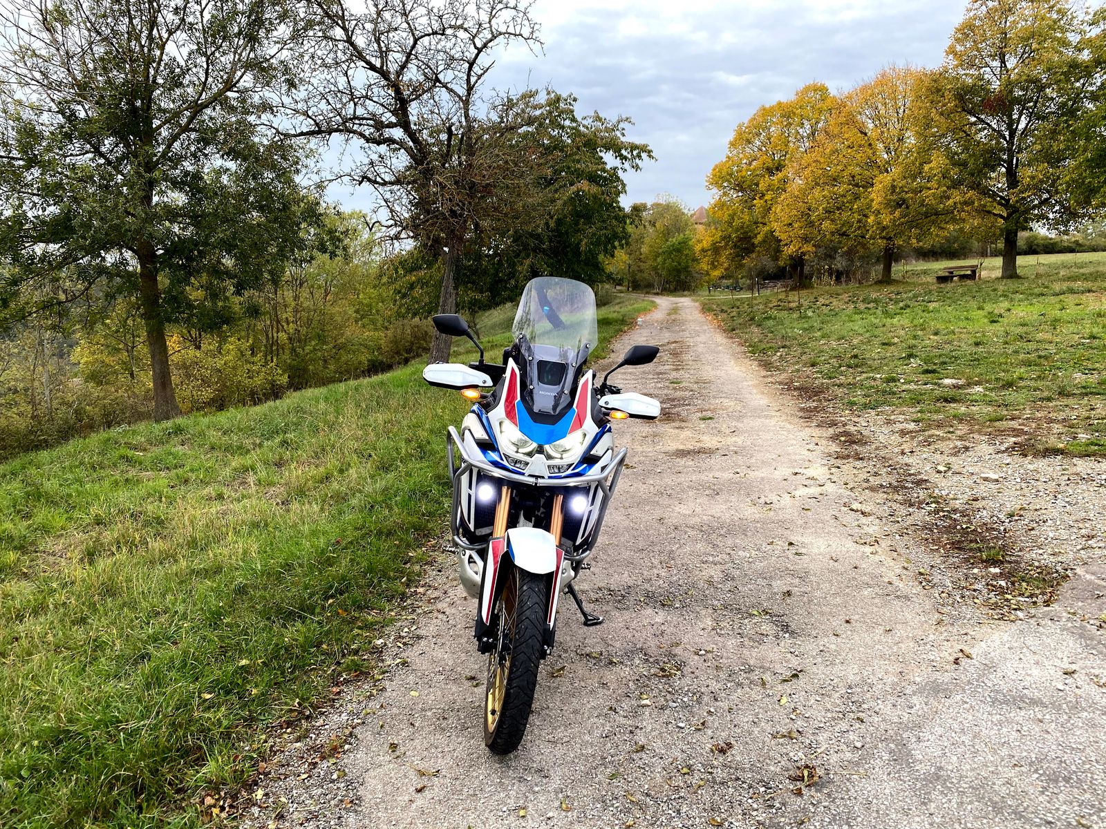

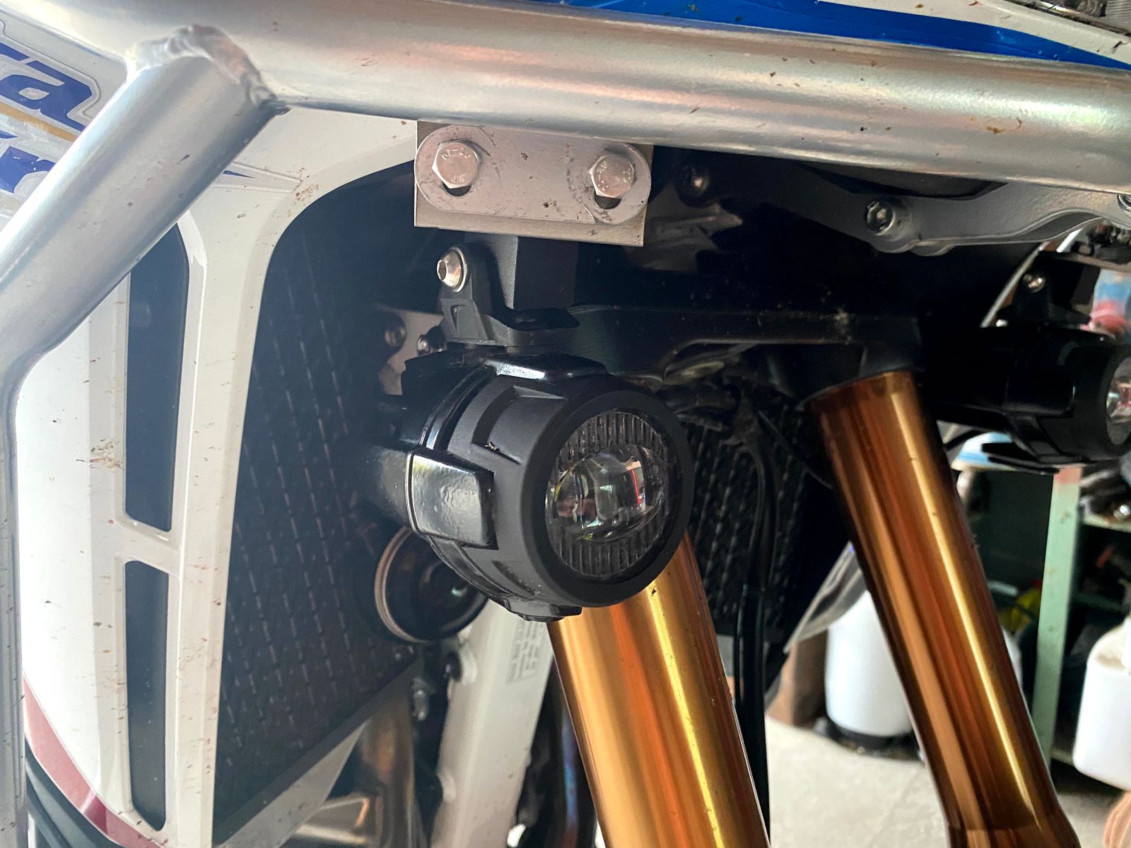

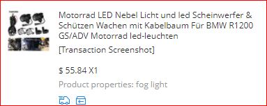

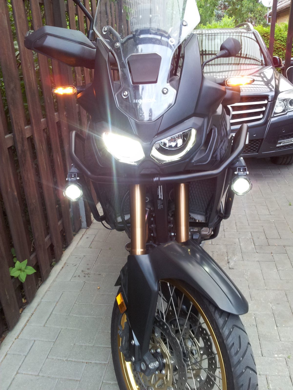

    Meine habe ich bei Aliexpress für ca. 50.- € bestellt. Komplett inkl Kabel, bei Ebay verkauft ein Moto Customshop für 195.- € mit Kabelbaum.
    Die Halter von Louis:
    LAMPENHALTER AUS ALUMINIUM
    Art. Nr. 10020971
    hatte ich aber zuerst an meiner 2018er dran, jetzt habe ich nur einen Teil verwendet und einen Winkel an die Aufnahme vom Heed Sturzbügel angeschraubt.
