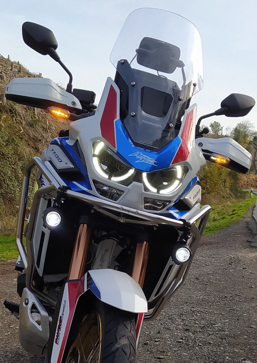

    wieviel Leistung nehmen Deine Scheinwerfer auf??
    Wenn die Leistung deutlich über denen der original Honda-Leuchten sind kommst Du nicht an Relais-Einbau vorbei.
    Die BCU schaltet die Leuchten.
    Ist der Stromfluß zu hoch, schaltet die den Ausgang ab.
    ist das nicht alles schon in dem Fred beschrieben?
    Ganz lesen, bitte.
    Schließe ab mit dem was war.

    Kabel der einen richtig zusammengelötet? Schwarz auf Schwarz und Rot auf Rot?
    Aber das beide nicht gehen jetzt interessant. Ich habe die Kabel dran gemacht und probiert und alles funktioniert.
    Muss nur noch den Bügel montieren.

    das Steuergerät schaltet den Ausgang ab wenn der Stromfluß zu hoch wird.
    Quasi selbst-rücksetzende Sicherung.
    Wenn der Entwickler seinen Job gelernt hat, schützt sich die Elektronik vor Harakiri-Bestrebungen der Benutzer selbst.

    Ich hab die Dinger auch über Weihnachten montiert und überhaupt keinen Probleme gehabt. Die funktionieren wunderbar, das habe ich gestern auf meiner letzten Ausfahrt des Jahres testen können.

    Kann es sein, dass die Lampen nur funktionieren, wenn beide korrekt angeschlossen sind? Habe den Eindruck, dass die Kabel von einer Lampe nicht richtig verbunden waren.
    Hatte die Kabel erst mal nur zum Testen mit Lüsterklemmen verbunden....
  • #49
    Evtl. die richtige Polung beachten:
    Lampe rotes (plus) Kabel an Motorrad blaues Kabel.
    Lampe schwarzes (minus) Kabel an Motorrad grünes Kabel.
    So habe ich sie angeschlossen und sie funktionieren seit vielen KM einwandfrei.
