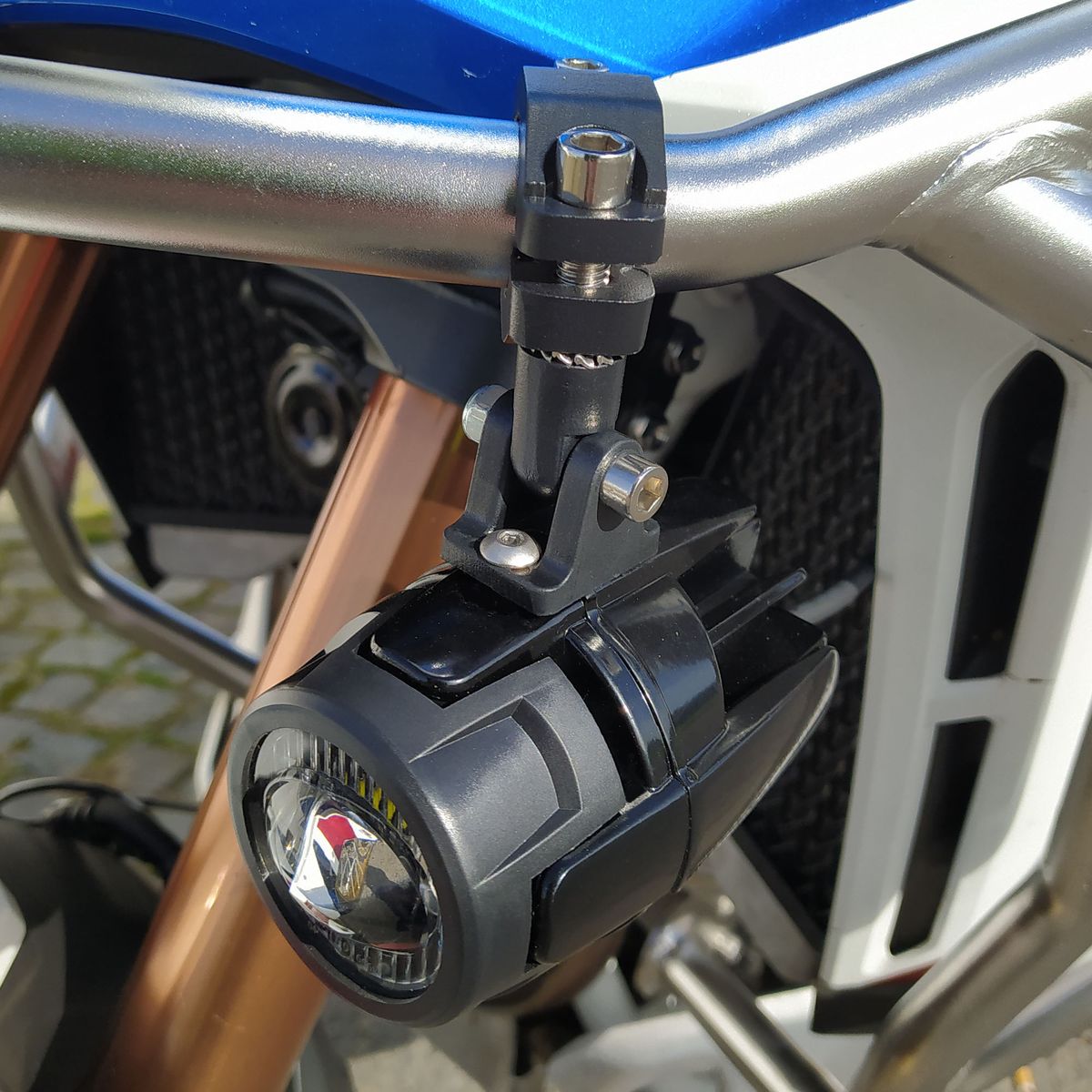

    Hallo in die Runde...
    Ich fahre seit knapp 9000km auch eine SD09 ATAS, ich habe mir den Touratech Sturzbügel montiert und werde ebenfalls die "China Kracher" über den Winter montieren. Diese habe ich noch von meiner Transalp übrig, wo sie über 20tkm und 2 Stürze überlebt haben.
    Sie sind tatsächlich absolut identisch zu den Puig Scheinwerfern. Die Plastikhalter würde ich jetzt allerdings auch gegen Metall ersetzten, weil ein Plastikhalter einen Sturzbedingten schaden hat.
    Ich kann aus Erfahrung die Scheinwerfer uneingeschränkt empfehlen.
    Liebe Grüße
    Flo
    Instagram: africatwin_de

    Hallo, habe auch die Nebler von ali express angeschlossen. Jeweils direkt rechts und links an die Anschlüsse unter der Abdeckung.
    Danach im Menü programmiert und eingeschaltet. Die rechte Lampe hat auch sofort geleuchtet, die Linke allerdings nicht.
    Danach die rechte Lampe links angeschlossen und auch da hat sie funktioniert. Mittlerweile kann ich aber machen was ich will, es leuchtet nix mehr...
    Kann mir vielleicht jemand einen Tipp geben, was ich falsch gemacht habe?
